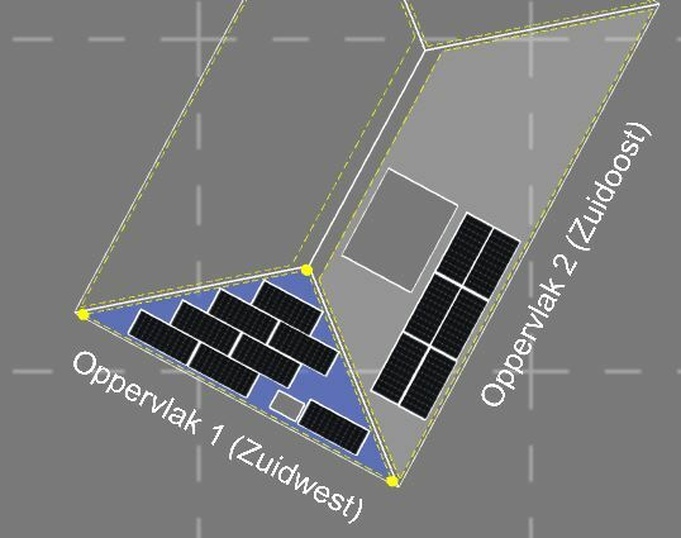

Hallo allemaal,
Na continue op dit forum mijn antwoorden rond duurzaamheid te hebben gevonden toch maar de stap gewaagd om een account aan te maken en jullie advies in te winnen over mijn eigen specifieke situatie. Waarom dit topic? Welnu, ik ben absoluut geen tweaker, dus ben ik afhankelijk van de wijsheid van anderen. Momenteel ben ik als een malle zonnepaneel offertes aan het opvragen, uiteraard in prijsbeeld van supergoedkoop tot superduur. Waar ik tegenaan loop is dat zo'n beetje iedere partij er zijn eigen sausje overheen gooit als het op de schaduwwerking op ons dak aankomt. Ik probeer dan ook een inschatting te maken voor wat betreft de zin en onzin van optimizers en micro-omvormers vs. een simpele string omvormer met 2 MPP-trackers voor onze situatie. Ik ben ondertussen wat gaan kliederen in Sunny design, dus hier een korte schets van de situatie (met een beoogd legplan er achter):
Afbeeldingslocatie: https://tweakers.net/i/XJDk488M8UKCDXX-oSjHmtNRYU8=/full-fit-in/4920x3264/filters:max_bytes(3145728):no_upscale():strip_icc():fill(white):strip_exif()/f/image/pEciBkIkQXPxUIKoh4vUq6b3.jpg?f=user_large
Afbeeldingslocatie: https://tweakers.net/i/wfypz_SCTMZ7MC65yfIWLLGZ3GA=/full-fit-in/4920x3264/filters:max_bytes(3145728):no_upscale():strip_icc():fill(white):strip_exif()/f/image/WUmJXaS9qLP0v3Suo68GrLD2.jpg?f=user_large

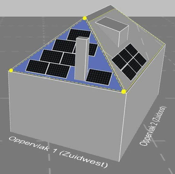

Zoals jullie kunnen zien is mijn schaduwprobleem een schoorsteen van 3 meter hoog. Heeft het zin hier optimizers/micro's voor te gebruiken? Ik heb echt geen idee of er nog iets te optimaliseren valt?
(Ter aanvulling aanbiedingen tot nu toe):
14 Trina Honeyblack 335 WP met Solax Mic X3-4.0T (3 fase, 2MPPT)
14 Trina Honeyblack 335 WP met SolarEdge SE5k E-Series 3-fase met niet nader gespecificeerde optimizers)
10 Talesun 330WP met SE3000HDWave en P370 optimizers
12 SunPower Maxeon 3 375 WP met SMA Sunny Boy SB 3.6-1AV-41 omvormer
Alvast mijn dank voor het meedenken.

Ja die schoorsteen is niet ideaal. Daar panelen direct achter is niet heel rendabel en met dure oplossingen maken die van schaduw nog steeds geen zon. Waarom niet gewoon veel meer panelen leggen op je zuidoost dak? Als daar nog genoeg plek is het daar gewoon vol leggen.
Voor Zuidwest zou ik zo denken alleen de onderste 4 panelen leggen die praktisch schaduw vrij zijn, maar dan is 4 panelen wat weinig voor een string en ben je wellicht toch dure oplossingen nodig. Die je nog steeds beter kan besteden aan extra panelen op zuidoost. Of gewoon op NW ook veel panelen leggen! Maar zuidoost is iets meer richting zuid gericht dus opbrengst per jaar is daar hoger dan NW. Als je na saldering ook dagspreiding wil van je opbrengst is NW wel weer een goed idee. ZW is dan voor jou in principe niet nodig, en je kan met genoeg panelen en wat string omvormers nog steeds genoeg jaaropbrengst krijgen. Voor een lagere prijs per Kwh dan met de dure genoemde optimizers en dergelijke.
Ik heb zelf ook de meeste panelen op ZO, en (binnenkort) ook een leuk aantal op NW. Voor extra opbrengst en dag spreiding.
Kan de schoorsteen weg? is misschien ook een relevante vraag ;) Maar als je netto genoeg dak hebt kan het zowiezo wel goed komen denk ik.

Zowel een 3 fase string omvormer als 3 fase SolarEdge is niet geschikt voor 6 normale panelen per richting. (normaal voltage is alles behalve Sunpower en Panasonic)
3 fase is vanwege de verdeling over de 2 richtingen ook niet nodig. Een 3680 W enkelfase omvormer is in jouw geval voldoende voor 14 x 335 Wp.
Sunpower Maxeon is de RollsRoyce onder de zonnepanelen. Daar is de prijs ook naar, ik heb het er niet voor over.
Ze hebben hoog voltage en mogen daarom met maximaal 7 in een string op de meeste enkelfase string omvormers
De aanbieder met de 3 fase omvormers en 14 panelen lijkt me niet zo goed qua ontwerp maar hem misschien eens vragen of het met een 3.68 kW enkelfase omvormer kan.

@Gerco-M en @busscherski , beide dank voor jullie reactie!
Allereerst @Gerco-M; de situatie die je ziet is een twee-onder-een-kap; de 6 panelen in landscape liggen op de erfgrens, meer dak aan die kant kan ik helaas niet claimen! En tja, de schoorsteen. Technisch gezien kan ie weg, alleen de afzuigkap komt er nog op uit. Omdat geen van de aanbieders me echter kon vertellen wat het opbrengstverlies nou eigenlijk was, heb ik die optie nog niet in overweging genomen; de werkzaamheden om het aan te passen kosten immers ook geld. Dag spreiding is zeker een optie, maar is het dan niet beter om te kijken naar 6 NW/4 ZW/6 ZO, of is dat af te raden door de meerprijs voor de omvormer en zou je daarom 2 strings NW/ZO neerleggen?
@busscherski Ik had ook al het idee dat die 3-fase omvormers een nodeloos dure grap waren, vooral de SE5k lijkt me niet in lijn met het feit dat ze lang niet alle 14 gelijktijdig in de zon liggen. Eigenlijk staat de Sunpower offerte me nog het meest aan gezien de eenvoud en het vermogen, maar idd, die is veruit het duurste, 2k meer dan 14 trina's + een solax.
Er komen nu nog 2 offertes bij; eentje met REC Alpha N-Type Black 360 WP en eentje met Solarwatt, omdat ik nu eenmaal wat te vergelijken wil hebben. Ook daar ben ik benieuwd of ze weer het maximum aantal paneeltjes proberen te leggen en of er weer lekker SE wordt ge-pushed.. >:)
Ik denk dat de ideale offerte ergens in het midden uitkomt, een string omvormer met een beetje goeie MPPT en een goed aantal panelen.
@busscherski , deel jij ook @Gerco-M 's mening dat het aantal panelen op ZW naar beneden kan omdat er eigenlijk te veel schaduw is? Of zou je het nog overwegen?

6 NW/4 ZW/6 ZO wordt in de praktijk al snel SolarEdge. Het voordeel daarvan is dat iedere installateur het wel wil aanbieden.
Als je twijfelt kun je je huis in Google Sketchup nabouwen en schaduw simuleren.
Bedenk dan wel dat een paneel is verdeeld in 6 zone's van 0.33x0.85 m. Als een stukje van dat 1\6 deel schaduw heeft gaat dat 1/6 deel helemaal uit.
De schoorsteen er af hakken levert natuurlijk wel veel zon op.

Ik zou serieus overwegen de meerprijs van SE te investeren in het verwijderen van de schoorsteen (als die tenminste niet beeldbepalend is). Scheelt ook in de toekomst onderhoud! Dan kun je vervolgens een paneeltje meer kwijt, en een simpele stringomvormer gebuiken.

Als er een optie is om de schoorsteen te verwijderen zou ik dat zeker overwegen. Daar zitten kosten aan, maar aan Solar Edge met nog steeds opbrengst verlies van de schoorsteen zitten volgens mij hogere kosten aan. Na 20 jaar.

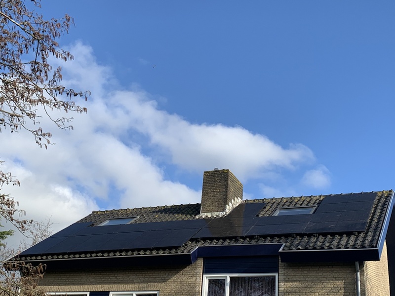

Het is uiteindelijk op het volgende uitgekomen:
-1x schoorsteen :)
12x REC Alpha Pure Black 395 WP (7 op ZW, 5 op ZO)
12x Enphase IQ7+
1x Envoy S
Installatie door Coolblue. Waren problemen met de Envoy S en het Q-relais, dus die zijn beide kosteloos vervangen. Inmiddels draait de boel probleemloos sinds een maandje.
