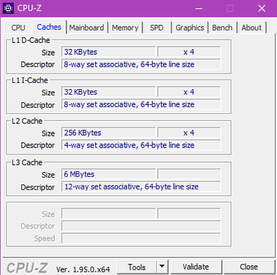

Met bijvoorbeeld CPU-Z kun je veel details vinden, plaats hier screenshots van de tabs. Welke voeding zit er in?

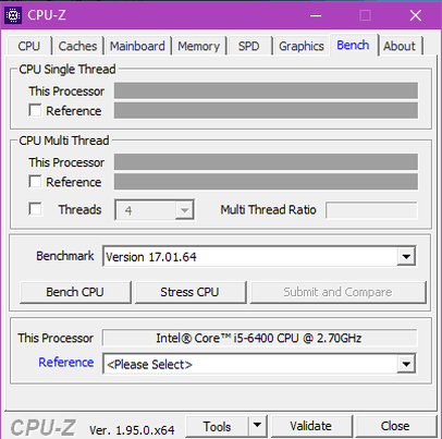

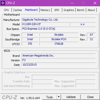

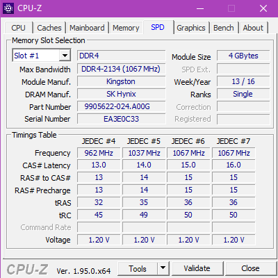

Dus je hebt
1ProcessorsIntel Core i5-6400 Boxed€ 187,99€ 187,99
1MoederbordenGigabyte GA-H110M-S2H€ 89,-€ 89,-
Totaal€ 276,99
Met 4GB Kingston geheugen, en geen aparte videokaart
Dat vraagt niet veel van de voeding, een van de modellen die ik hierboven noemde is prima hiervoor.

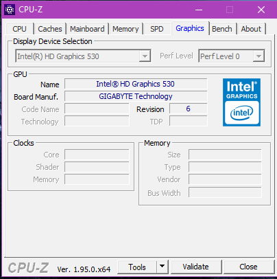

Zoals gezegd zo te zien geen GPU maar gebruik je de iGPU van de processor.

het heeft een double boot:
Wikipedia: Double boot
Na het vervangen van de batterij is de Bios gereset waarschijnlijk, of is er een instelling raar komen te staan.
In principe is er niks aan de hand qua functionaliteit.
Een Bios update zou kunnen helpen van wat ik kan vinden, kun je zelf doen. Maar je kan het ook kapot maken als je niet oppast.
