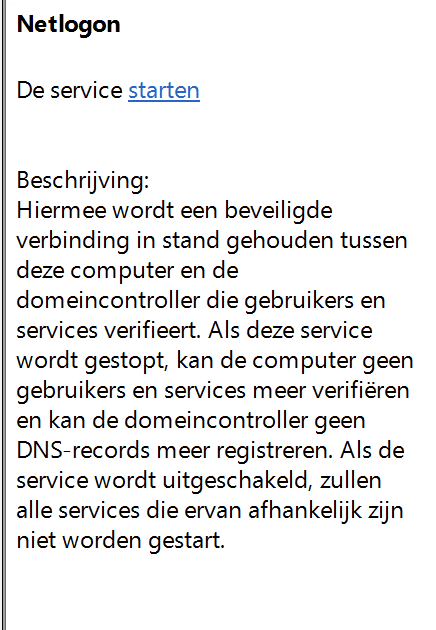

Ik heb nog een andere tip gevonden:
Go to services.msc
Locate "netlogon", "Network Connections" and "Network List Service".
Double tap on them and change the Startup status to Automatic from Manual.
Restart the PC and check.
Bron: https://answers.microsoft...-85fe-1a55c614874a?page=1
Heeft voor mij niet geholpen maar hopelijk een ander in de toekomst wel.
Edit: Ik merk hierbij wel dat (alleen) de netlogon service automatisch weer wordt gestopt. Na een reboot staat hij weer uit. Bij het handmatig starten krijg ik de volgende foutmelding:
Afbeeldingslocatie: https://tweakers.net/i/AVYY6ix9zbhrKF8XEseuAyrhCvw=/800x/filters:strip_exif()/f/image/2uU30Eb97gTwDU0eImoBPK0x.png?f=fotoalbum_large
Het lijkt mij wel een belangrijke functie:
Afbeeldingslocatie: https://tweakers.net/i/FKuSF5zdfFn2XRBvjzknxvvbL-A=/full-fit-in/4000x4000/filters:no_upscale():fill(white):strip_exif()/f/image/HYLFaNlkQxk9v86nBATwGsrR.png?f=user_large
