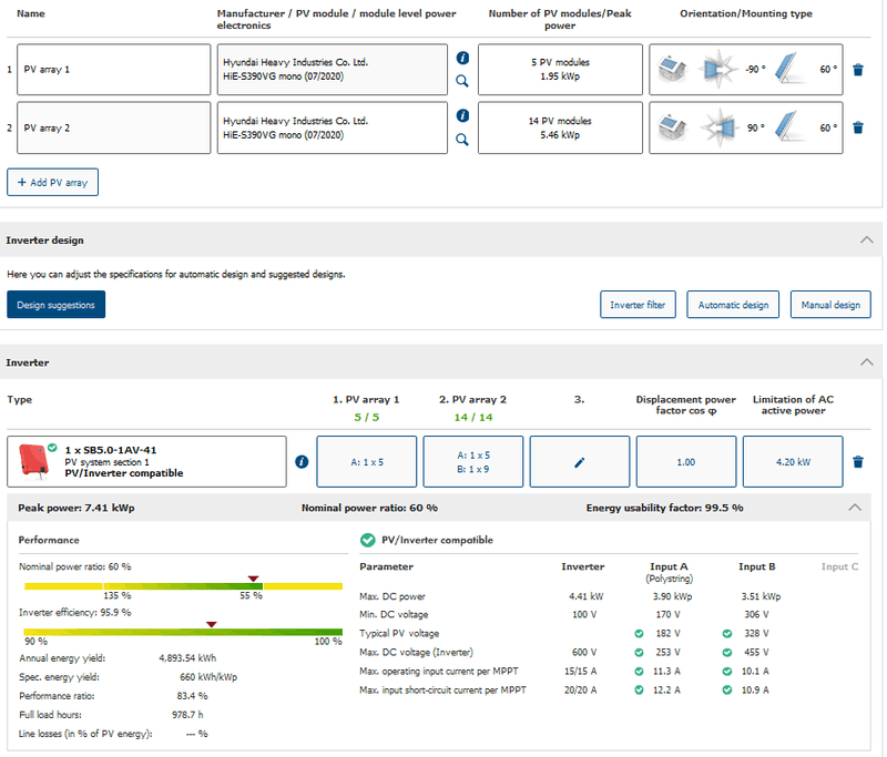

Als het dak inderdaad 60 graden of steiler is zou technisch gezien die Goodwe 4.2 kW het ook kunnen doen als het in Polystring wordt aangesloten, het dak is er steil genoeg voor. Maar dan wordt het aanbevolen max PV vermogen wel overschreden.

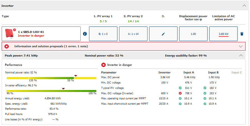

Screenshot van hoe een 4.2 kW Goodwe het doet, aangesloten als 5 oost+5 west polystring + 9. Een SMA 4.0 kW zal een klein beetje meer aftoppen.
Afbeeldingslocatie: https://tweakers.net/i/rcgWfNDVOIJ-FVBKdqI2RvTArQ0=/800x/filters:strip_exif()/f/image/VCLLkMZ5jGiebLbmx0Ct88xc.png?f=fotoalbum_large

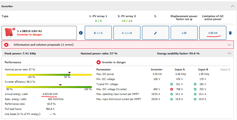

Hier een screenshot alsof het een 4.0 kW Fronius is. Die is niet aangesloten als polystring en haalt jaarlijks 30 kWh meer van je dak dan een Goodwe of SMA.
Afbeeldingslocatie: https://tweakers.net/i/Y3wa4eI5e_3xes8JEOu4xX5SHGc=/800x/filters:strip_exif()/f/image/eW7wAoXFZeaCSGWW8893gCSQ.png?f=fotoalbum_large
Een 3.68 kW Fronius haalt jaarlijks ongeveer evenveel energie van je dak dan een 4.2 kW Goodwe.
Afbeeldingslocatie: https://tweakers.net/i/1WddqHgeHlFkQjJ005_OjL2GvE4=/800x/filters:strip_exif()/f/image/XbJlduCIFG0fEufSipeu7n4k.png?f=fotoalbum_large
