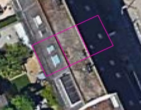

Er zijn 3 dakvlakken beschikbaar:
Afbeeldingslocatie: https://tweakers.net/i/z8OyBZeGMDZKikIFgNOfDHqPdCE=/full-fit-in/4920x3264/filters:max_bytes(3145728):no_upscale():strip_icc():fill(white):strip_exif()/f/image/nyiKurqgrDQsfNC5hAo7AeaX.jpg?f=user_large
De orientatie is zoals op de foto WZW/ONO.
Van het platte dak is de bitumen aan vervanging toe (einde levensduur, we zitten nog droog).
Buren hebben dat onlangs laten doen en daaruit bleek dat daar op dit moment de hoofdprijs voor gevraagd word.
Dus bedacht ik nu alvast panelen op de schuine daken te leggen om over 2-4 jaar in een keer de bitumen te vervangen door EPDM en gelijk panelen op het platte deel van het dak bij te plaatsen. Dan hoeft de ballast ook niet van het dak af.
De afmetingen zijn 5.20x3.40m dus ik bedacht daar 4 panelen in oost/west configuratie. Er zijn aan de zuidkant twee pijpen van de WTW installatie waarvan de schaduw net niet of net wel op de panelen kan vallen (die zijn tzt wel zo aan te passen dat dit niet gebeurd).

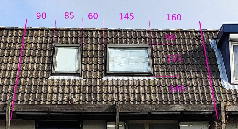

Dit is quick&dirty pannen tellen:
Afbeeldingslocatie: https://tweakers.net/i/5jCjE2GcUe-QWD6g_STlGOUkH6U=/800x/filters:strip_icc():strip_exif()/f/image/oT9tZChb4WJMiu1cuY6AxPPC.jpg?f=fotoalbum_large
  • Proton_
  • Laatst online: 18-08 22:09
Proton_
Team Welles
Dat zijn wat onpraktische maten, maar met bijvoorbeeld Panasonic panelen kan je 6x250Wp naast de dakramen kwijt.
Die zijn 158x79 cm.
Helaas worden ze sinds februari niet meer gemaakt, maar dat geeft ook de mogelijkheid op gunstige restpartijen.
Dan kan je ook nog een 200x100 cm 410Wp paneel onder de dakramen erbij leggen (al wordt dat wel wat tetris :) )

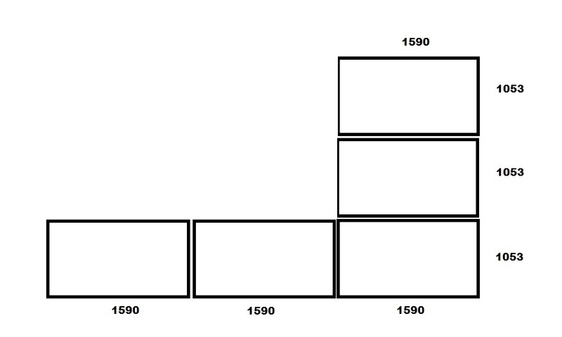

Hier passen toch gewoon 5 panasonics?
https://www.winkelman-zon...l/zonnepanelen/panasonic/
1590 x 1053
Prima Vmpp
Afbeeldingslocatie: https://tweakers.net/i/btLLpZCn6k-pDICNDENR_oCBo1Q=/800x/filters:strip_icc():strip_exif()/f/image/z61LIn8YPvLB2D0v3bvylGfn.jpg?f=fotoalbum_large

Ik heb vandaag even nagemeten en de maten zijn +/- 5cm: de 160cm blijkt 155cm te zijn van erfgrens tot dakraam.
Ik zit nog in het steile deel van de leercurve maar zou 2 onafhankelijke omvormers kunnen?
Dus bijvoorbeeld 4 stuks LR4-60HPH-375W (32 Vmp) op een GoodWe GW1000-XS (Vmpp 40-450V, full load 360V).
Een Growatt 1000-S of 1500-S lijkt het hier wat beter te doen met 180/250V nominal voltage maar die schijnen geen schaduw management te hebben?
Daar zouden dan in de toekomst 2 panelen bij van de oost/west opstelling platte dak (4x375Wp + 2x~400Wp) x 0.8 = 1840Wp => GW1500-XS (Vmpp 70-450V, full load 175-400)
Het oost-dak krijgt dan 8 panelen met een eigen omvormer: 1 of 2 kabels trekken is ook de moeite niet.
Eventueel met een iets zwaardere omvormer (bv. een GW2500-S) om in de toekomst nog 2 panelen in deze string te plaatsen op het platte deel.
Of zijn 4 panelen per definitie te weinig op een string en is Enphase dan de enige optie?
