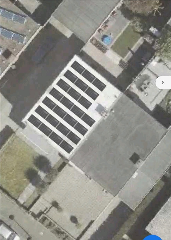

Graag even advies voor een zonnepanelen systeem voor een platdak.
De bedoeling is dat ik het zelf ga installeren en het werk in de meterkast is voor de elektricien.
Gebruik is nu rond de 5000kwh ,maar in april word er een 3.5kw airco geplaatst en in de toekomst ga ik over op elektrisch koken en elektrische auto.
Het dak wil ik maximaal gebruiken, dus max vol gooien.
Even wat gegevens :
Gaat om een platdak met pvc dakbedekking, de omvormer komt in de kelder te hangen dus +-6 meter kabel door de schoorsteen naar beneden.
Schoorsteen aan zijgevel en in het midden van de woning geeft enige schaduw.
De afmetingen van het dak zijn:
7.68 meter breed
10.91 meter lang
Aansluiting in de meterkast is 3 fase.
Ligging woning zuid/west.
Zelf dacht ik aan een systeem met :
24 panelen Longi Solar LR4 450WP Perc LR4-72HPH-450 10800kwh
24 optimizers p505 solaredge
Omvormer se9k of se10k? Beter een kleine of een grotere?
Kies dan voor solaredge omdat ik dan elk paneel afzonderlijk uit kan lezen.
Betonvoeten als frame 10graden.
Als het goed is komt er dan 60cm tussen de voeten.
Vraag is echter in hoeverre blijf ik schaduw houden op de voorste panelen als ik de 10 graden betonvoet gebruik?Of staat de zon begin april al hoger en is dat probleem opgelost.
Voor degene die ook betonvoeten op hun dak hebben hoe aard je trouwens het frame?
Als iemand een ander idee heeft waardoor en meer kwh opgewekt kan worden dan hoor ik dat graag, heb wel enkele offertes opgevraagd en die maken gebruik van het flatfix fusion frame.
Alvast bedankt.
offerte 1
25x Trinasolar 375 9375kwh
solaredge SE9K
Solar edge optimizer P401
frame flatfix fusion
ex installatie
€7500
offerte 2
21x Jasolar 310 6510kwh
SMA 6.0 3fase
inc installatie
€11.500Afbeeldingslocatie: https://tweakers.net/i/jcy6VeEcshldiGXBR0AlKo2bShc=/800x/filters:strip_icc():strip_exif()/f/image/OltlGzisB9rd7KSbpqO36UGK.jpg?f=fotoalbum_large
Afbeeldingslocatie: https://tweakers.net/i/rFASCeSe8uRGbBSqzfxFGRnTnVg=/800x/filters:strip_icc():strip_exif()/f/image/DPoJFmkAo54Cl9LEY2R8c1fP.jpg?f=fotoalbum_large
Afbeeldingslocatie: https://tweakers.net/i/EPf-d5KFwTDHFo9SUjCe_-v1aLI=/x800/filters:strip_icc():strip_exif()/f/image/fBMoAoVK7T7w9v7UwfPT2JzR.jpg?f=fotoalbum_large
Afbeeldingslocatie: https://tweakers.net/i/2HYeRCpHRtG04_kmf5Dagb3CugY=/x800/filters:strip_icc():strip_exif()/f/image/sfVca6fP216rdwYaEY8hAZma.jpg?f=fotoalbum_large
Afbeeldingslocatie: https://tweakers.net/i/IVeXF-e5hPN6-ur0G9QJwM24yQA=/800x/filters:strip_icc():strip_exif()/f/image/MGftOx2uclk8xjKtaHsKtqO3.jpg?f=fotoalbum_large
[ Voor 34% gewijzigd door Enric0 op 02-03-2021 20:19 ]

Ik vind die schoorstenen kwa hoogte en schaduw niet super spannend. Niet genoeg om de extra kosten van SolarEdge terug te verdienen lijkt me. Want als de zon laag staat en veel schaduw veroorzaakt is de opbrengst zowiezo al laag.
Die extra kosten kan je denk ik beter besteden aan meer panelen die je kwijt kan als je ipv een orientatie 2 orientaties doet, en een oost / west setup er van maakt. 2 x 15 graden of iets dergelijks. Dan kunnen de panelen volgens mij dicht tegen elkaar liggen zodat je de tussen ruimte niet "verspild" En je ook een betere dag spreiding hebt. En dus ook meer jaar opbrengst. En lagere kosten. Okee alleen maar voordelen! Of ik zie iets verkeerd hier maar dat hoor ik graag van de experts ;)
Mooi groot dak trouwens!

Om minder last van de schoorstenen te hebben kan je ze ook oost/west leggen.
Hier een voorbeeld met 2x 6 yingli 470 op een SMA 5.0
Kan ieder ander paneel zijn van 2x1 mtr
Ik zou dan 7 graden betonvoeten aanhouden ivm afstand hoogte en tot de rand. (voor en achterkant dak)
Zon staat nog laag, dus valt nog een beetje tegen in dit jaargetijde met oost/west
https://pvoutput.org/intr...950&sid=79680&dt=20210302
https://www.sun-solar.nl/...9-euro-incl-btw-sunsolar/
Afbeeldingslocatie: https://tweakers.net/i/vuMq5DjIrl4ArW25TR9YpP7Z-MA=/800x/filters:strip_icc():strip_exif()/f/image/ESIFWsEERoYRMMNjBQDWilOS.jpg?f=fotoalbum_large
