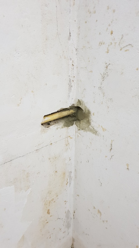

En om maar meteen met de lastigste te beginnen.. Dit zijn de UTP-kabels die ik naar de slaapkamers en zolder wil hebben. De eerste verdiepingsvloer is van beton en de tweede van hout. Echter zie ik op dit moment geen eenvoudige mogelijkheid om vanuit de meterkast met ~5 UTP-kabels naar de zolder te komen. Als ik hier namelijk door de vloer boor, kom ik midden op de overloop uit, dus dat is geen optie.
Als oplossing heb ik op bedacht om via een oude gasleiding met 1 UTP-kabel naar de zolder te gaan. Van hieruit wil ik via een klein patchpaneel en/of switch door de houten verdiepingsvloer naar beneden om daar via het plafond de kabels op de juiste plek in de slaapkamers te krijgen, waar ze vervolgens de muur in gaan naar de wall-outlet. Tevens wil ik een Acces Point op zolder in het trapgat hangen zodat we daar en op de slaapkamers ook WiFi hebben. Ik ben erg benieuwd wat jullie denken van deze oplossing, is dit handig of zijn er andere suggesties? Dit is namelijk het punt waar ik het meest mee zit in het geheel.

Dus er waren buizen, met trekdraden.
Ik heb overal Cat 6 naartoe getrokken, en alles met een 16 poort switch in de meterkast verbonden.
Werkt heel goed.
