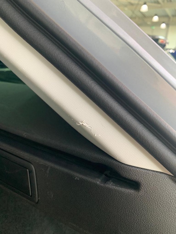

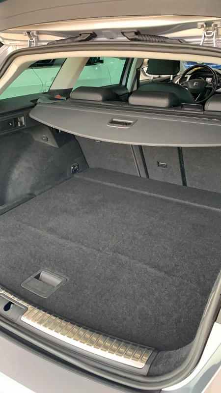

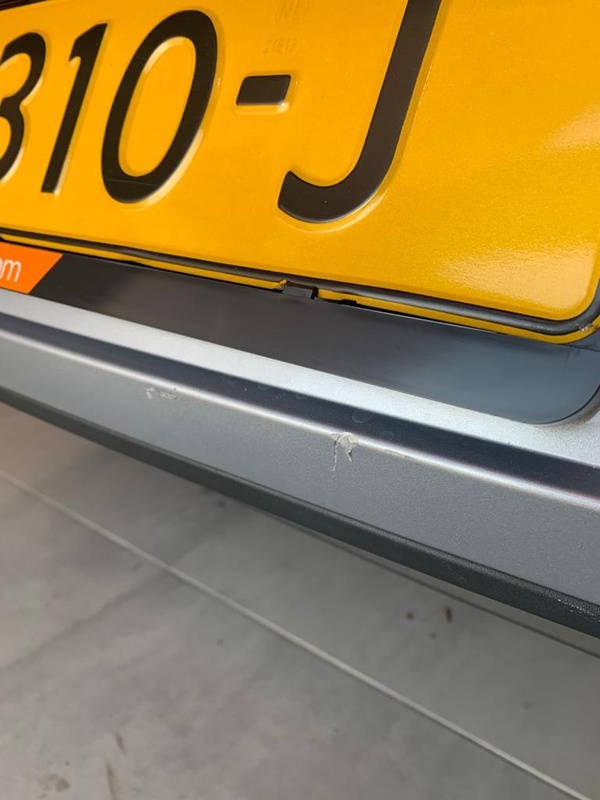

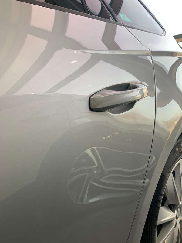

Hier de fotos..Afbeeldingslocatie: https://tweakers.net/i/dDZWEwSco8ubn4KaOPoaqVyaBrQ=/x800/filters:strip_icc():strip_exif()/f/image/PLQj632ZVYnErtA9nJUqkHwk.jpg?f=fotoalbum_large

Je klinkt zelf nog niet overtuigd - blijf rustig verder zoeken tot je er wel een goed gevoel bij hebt.
Er zijn meer Leons op aarde dan deze 2

Alleen al vanwege die schades zou ik 'm laten staan. Zo zet je een auto van 3 jaar oud toch niet te koop :/

Plastic en een auto gebruiken, laatste 2 foto's zijn duidelijk achterbak gebruik. Om daar een koop op te laten gaan, motor met problemen zou ik inderdaad overwegen, maar zulke sporen..

@SinergyX De auto staat netjes gepoetst in een showroom en ik zie 2 relatief makkelijk op te lossen lakschades.

ik vind het eerlijk gezegd wel meevallen, supermarktschades zitten er altijd wel op na een paar jaar. alleen geratel uit de motor is een ding. helaas met het downsizen zijn de typische naaimachine geluidjes m.i. wat minder geworden en zeker de 3 cilinders maken soms aparte geluiden

Dat boeit toch niet? Je hebt een auto in je showroom staan van 3 jaar oud die 12-14k euro moet kosten. Dan laat je die schade toch even herstellen, paar honderd euro voor een poetsbeurt/kleinschade herstel en een interieurdeeltje vervangen.
Anyway, die schade toont wel aan hoe de vorige eigenaar met de auto omgesprongen is. Mooi laten staan dus.

dus een kras in het plastic van de kofferbak, een krasje onder de handgreep en een duts op de achterbumper laat je m voor staan? misschien moet de TS dan een nieuwe auto gaan kopen dan heb je dat soort zaken niet.
anyway gelukkig verschilt iedereen hierin van mening anders zouden er geen 2e hands auto's verkocht worden :D
wat betreft het laten herstellen ben ik wel met je eens, als de schade's in het echt ook zo opvallend zijn zou je als handelaar kunnen overwegen om dit te laten herstellen. maar dit zie je ook steeds vaker bij merkdealers.

Het kan een indicatie zijn hoe er verder met de auto omgesprongen is. Is ie netjes warm gereden of wordt er meteen mee getrapt, zo'n klein turboblokje heeft dan flink te lijden. Als ik een auto vol butsen en krassen zie staan denk ik wel 2x na.
Ik kan voorbeelden noemen van een collega die 2x een gescheurd onderblok had, opgeblazen turbos, koppakkingen, drijfstanglagers etc. Dat begon met een Peugeot 508SW, toen die uit de garantie was kreeg ie een Ford Focus en toen die maar kapot bleef gaan is hem gewoonweg een nieuwe auto geweigerd. Een andere collega ging kort daarna uit dienst en meneer kon een Skoda Octavia 1.2TSI overnemen in de lease. Die auto was netjes ingereden door de vorige bestuurder en daar heeft ie nooit problemen mee gehad. Meneer rijd nu elektrisch (kan ook weinig aan kapot). Heeft nog wat stampij gegeven omdat ie niet meer met de caravan op pad kon, maar daar koopt ie nu een oude Volvo V70 voor die na de vakantie weer verkocht wordt.

Ik ben er zojuist geweest om toch te kijken inderdaad.
De schade valt in reallife mee en ze gaan het netjes herstellen.
Ze doen hem aanstippen en polijsten en netjes maken zodat het grote deels weg valt.
Zichtbaar blijft het altijd.
Het is inderdaad, wil je dit niet moet je een nieuwe kopen, maar met 3 kinderen houd je dit soort zaken altijd. en als er een karretje tegen komt heb je het ook inderdaad.
Ik heb er ook over nagedacht, hoe de vorige er mee is omgegaan inderdaad, maar dat kan met beide.
Het gevoel van de auto met ''schade'' was beter dan bij de auto die het niet heeft. hij leek stiller en ook in de auto was de randgeluid minder.
