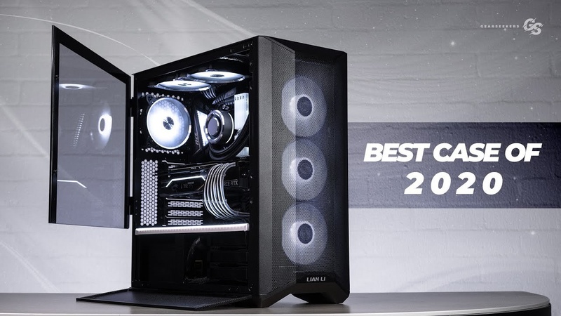

Ik heb letterlijk elke kast op de markt bekeken en vergeleken toen ik die van mij moest uitzoeken en ben uiteindelijk voor de Lian Li Lancool 2 Mesh gegaan. Nog geen seconde spijt van gehad en hij past precies in je budget. Check ook de reviews op Gamers Nexus!
Afbeeldingslocatie: https://tweakers.net/i/bjEf1xyjrSuqkTr5GdGgfoWTrgw=/800x/filters:strip_icc():strip_exif()/f/image/FFFpw4ID4xaxTtoMx12s1nuS.jpg?f=fotoalbum_large

De Lancool 2 Mesh komt in twee varianten; de RGB en de Performance. De RGB heeft, nou ja, RGB (die heb ik, 3x 120mm aRGB fans en een RGB controller) en de performance heeft 140mm fans, geen RGB en een fan controller.
