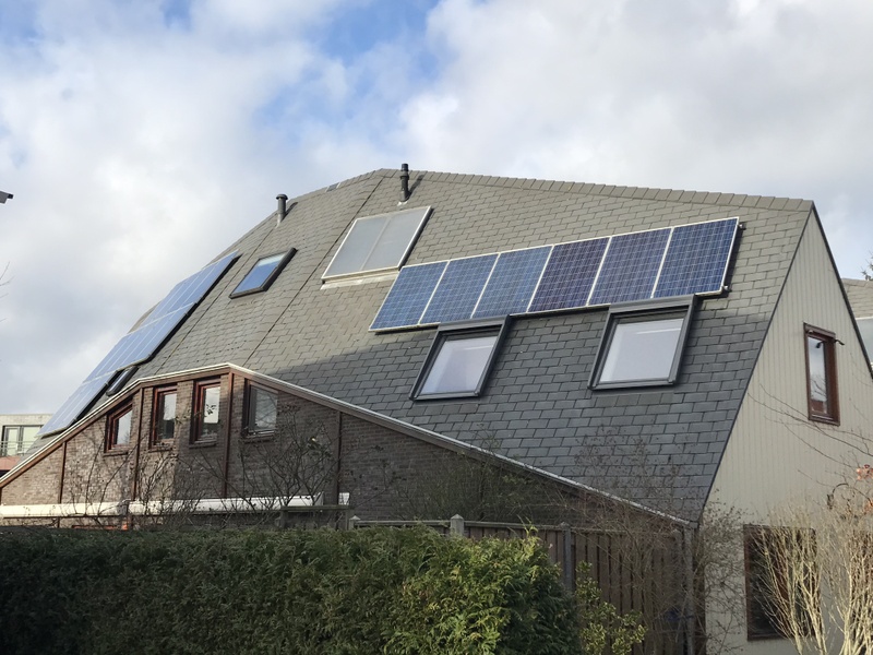

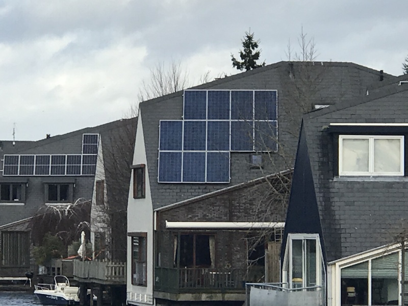

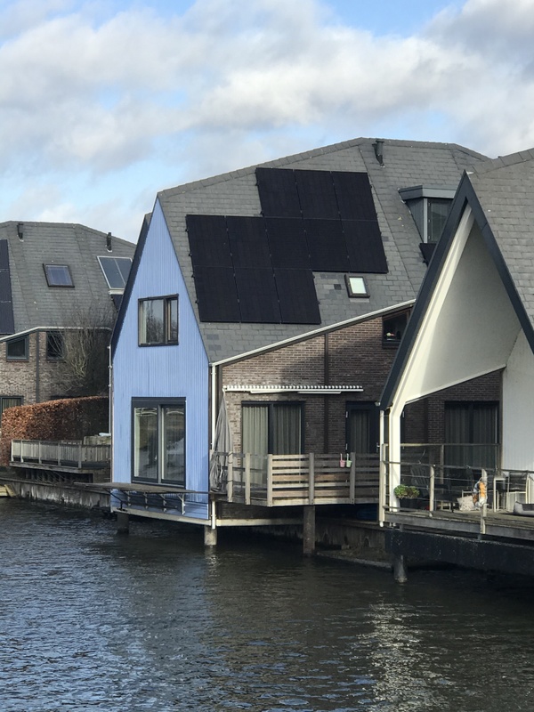

even wat verdwaalde fotos hierheen gezet..

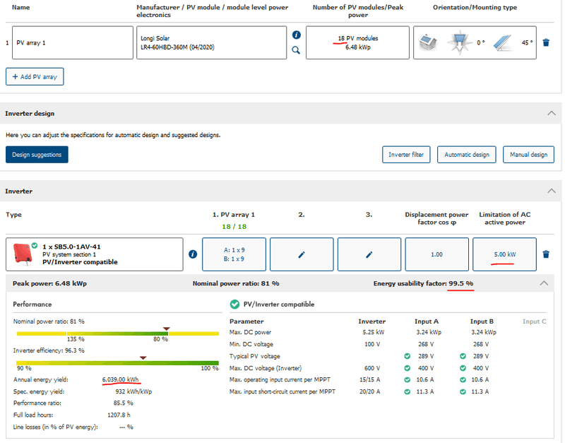

18*360 Wp gaat nog prima op een 5 kW enkelfase omvormer.
Omdat de omvormer dan in verhouding inderdaad aan de kleine kant is verlies je 0.5% aan de jaaropbrengst door aftoppen van de omvormer. Prima toch?
Afbeeldingslocatie: https://tweakers.net/i/rg7ynwb--Sl4J1jrfX0O4QuVk_E=/800x/filters:strip_exif()/f/image/UcyFXq1NSRgXD1XOQPhRc9jy.png?f=fotoalbum_large
busscherski schreef op dinsdag 23 februari 2021 @ 23:13:
Kan dat dan ook met Enphase? En welk type micro omvormers heb ik dan bij 15 dan wel 18 AEG 120 halfcel panelen nodig. Ik zie de 7, 7+, 7V.

Ivm max 5000 W onbalans tussen de fasen mag je met 295 W Enphase micro's niet verder dan 5000 W / 295 W = 16 panelen.
Niemand doet je wat als je het toch doet overigens.
