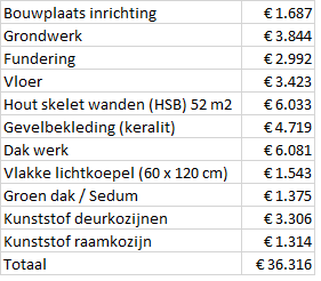

En de kosten uit de offerte:
Afbeeldingslocatie: https://tweakers.net/i/1d2iGryPSdDxVEapwc4yJU5QFz0=/full-fit-in/4000x4000/filters:no_upscale():fill(white):strip_exif()/f/image/mpWk974zlSihhJuq0XzW8cie.png?f=user_large
We gaan sowieso nog achter andere offertes aan, want dit lijkt ons echt te duur. Dan maar plannen over een langere periode. Maar het is toch fijn als jullie willen meekijken.
Alvast wat vragen vooraf:
- Het voorbereidende werk staat voor zo'n 10K in de offerte. Is dat niet erg veel?
- Hoeveel is het voor hem waard dat hij deze klus als vulklus kan gebruiken, gegeven de andere voordelen voor hem? Hier moet toch iets van terug kunnen komen in de prijs.
Waar dan? Alleen je eerste post is voorbereiding, maar grondwerk en fundering is toch echt nodig om je aanbouw te zetten :)

Sorry, dat was inderdaad verwarrend :-) Ik bedoelde grondwerk en fundering. Ik snap dat het nodig is. Maar heb altijd begrepen dat funderen op staal relatief goedkoop is.

800 euro per m3. Dat is fors, maar je kiest voor dure afwerking (o.a. sedum dak, keralit gevelbekleding, lichtkoepel) en dan denk ik dat het zeker geen onredelijk bedrag is.
Grondwerk klinkt duur, moet er grondverbetering ofzo toegepast worden?

Denk dat het redelijk marktconform is. Keralit is behoorlijk dure afwerking.
Alleen 10k al kwijt voor de vloer + grondwerk dat vind ik wel erg aan de prijs tenzij er geheid moet worden oid.
Dakwerk 6k vind ik redelijk fors maar zal wss door je sedum wens afwerking komen.
Overigens mis ik de electra en leiding werk post ?
Ter vergelijking mijn uitbouw van 5.5 x 3 meter was zonder electra werk en stucen 20.000 een klein jaar terug. Met gewoon dak en fundering op staal.

In de huidige markt denk ik helemaal niet zo onredelijk.

Even de opmerkingen nalopend:
- Sedumdak en lichtkoepel staan apart benoemd en maken 3K uit van de 39K. Vind dat wel meevallen. En begrijp van internet/bouwkundige dat er voor het dak niets anders hoeft gedaan te worden dan een grinddak en een waterdichte laag. Dit laatste zou inbegrepen zijn in de 1.200 euro voor het sedumdak.
- Wat betreft Keralit is het goed om te leren dat dit een dure afwerking is. Dat kan dus iets zijn om kosten te besparen.
- Er hoeft geen grondverbetering toegepast te worden, en al helemaal niet geheid. Is mooi egaal en kurkdroog zand. Veel eenvoudiger funderen wordt het volgens mij niet :-P
De opgave voor het grondwerk bestaat uit de volgende onderdelen:
- Klic melding
- Uitzetten grondwerk
- uitgaven fundering strook tot 80 cm onder maaiveld
- afgraven vloerveld tot onderzijde isolatie
- afvoeren van losgekomen grond
- poort en straat opruimen van grond
- leveren van een geïsoleerde ECO kistfundering 700
- uitvlakken grond bed
- monteren ECO kist
- leveren en storten van vezel versterkt beton
- Electra is als stelpost opgenomen en heb ik hier buiten beschouwing gelaten, omdat de meeste kosten op dat gebied op andere plekken in huis gemaakt worden. Qua leidingwerk heb je gelijk. Dit staat nog ergens anders opgenomen voor 700 euro.
Ik ben uiteraard nieuwsgierig naar andere ervaringen of inzichten op bovenstaande. Maar even met de trend meegaand dat dit niet eens zo onredelijk is, wat zouden jullie dan anders doen om flink op de kosten te besparen en uit te komen op een bedrag rond de 25K?

Alleen het grondwerk vind ik wat duur. Zeker met de specificatie. Ik zie geen isolatie?
Maar ik denk dat het maar 2/3k op de volledige offerte is en je gaat moeilijk een andere offerte vinden.
In deze tijd vind ik dit erg meevallen.

Zijn dit overigens bedragen inclusief btw, winst- en risico-opslag? Zal vast ergens staan, maakt nogal uit voor de schatting of het redelijk is.
Terugbrengen naar 25k betekent gewoon op alle vlakken op de goedkoopst mogelijke manier bouwen, zelf dingen doen in de voorbereiding en alle afwerking vanaf casco zelf doen.
Uitbouwen is tegenwoordig gewoon heel duur. Een loodgieter o.i.d. vraagt tegenwoordig gewoon 40+ euro per uur. (Toevallig was de laatste factuur die ik vorige week moest voldoen van een loodgieter.)
Heb je nu niks aan, maar een iets groter huis kopen was waarschijnlijk goedkoper geweest. Al is dat waarschijnlijk ook wel weer afhankelijk van de regio.
Persoonlijk dingetje: ik was voor "iets" aan het huis voor metselwerk gegaan. Rabat delen (of het nou hout of nep is) roepen bij mij de associatie "schuurtje of schutting" op. Tenzij je een houten huis hebt, maar die zijn in NL zwaar in de minderheid.
Die opmerking over "vulklus" is ook wel terecht. Er is geen planning, dus hoelang het allemaal gaat duren gaat afhangen van gaten in de planning van anderen. Dat kan meevallen, maar vandaag de dag zal het eerder tegenvallen. En je kunt dan dus niet "zomaar" terug. Dit gaat lang duren waarschijnlijk. Qua prijs zal het ook niet heel veel schelen. Aannemer krijgt zijn tijd toch wel vol. Anders heb ik nog wel wat "vulklusjes" voor hem, bij wijze van spreken.

Je zou er natuurlijk voor kunnen kiezen om t grondwerk zelf te doen. Container huren, paar man hulp en in een zaterdag is het gedaan.
Scheelt toch weer een aardig bedrag.
En misschien een uiterste datum afspreken dat het af is.

Bedragen zijn totaalprijzen, dus inclusief btw, winstopslag en risico.
Qua prijs denk ik dat uitbouwen en groter huis elkaar, afhankelijk van de uitvoering, weinig ontlopen. In het midden van het land betaal je in de steden 3.500 tot 5.000 per m2. Daar kan je zelfs met deze offerte prima voor uitbouwen. Ik vrees dat dit ook de reden is dat aannemers steeds meer kunnen gaan vragen.

Nu ben ik eigenlijk wel benieuwd hoe dit verhaal is afgelopen. Ik ben namelijk zelf ook aan het overwegen een aanbouw/uitbouw (3mx3m) te laten plaatsen t.b.v. een woonkeuken.
Wellicht kan TS een samenvatting geven van hoe het gelopen is?
  • Querqo
  • Laatst online: 11-07 15:31
Excuus, ik zit niet al te vaak op Tweaker-fora. Maar hopelijk heb je hier wat aan @Jellex87:
Uiteindelijk hebben we met zo'n 30 aannemers contact gehad. Bovenstaande is de enige die tot een offerte kwam. Puur en alleen vanwege het tijdspad wat wij voor ogen hadden. Omdat we de prijzen van aannemers en huizen in onze omgeving enkel en alleen in een noodvaart zagen stijgen de knoop doorgehakt het wel met deze aannemer te doen. Daarbij was doorslaggevend dat mijn ouders hem al aan het werk gezien hadden tegenover hen. Dit speelde afgelopen februari/maart/april, en de overige indicaties van aannemers waren op zijn vroegst september/oktober, de meeste november.
Kwalitatief heeft hij het constructieve werk en de basale afwerking goed gedaan. We moeten hem met enige regelmaat wel actief aan veel zaken herinneren, maar verder komen we er naar tevredenheid met elkaar uit. We zijn inmiddels verhuisd, keuken staat in de uitbouw en zijn toe aan de laatste fase van de verbouwing (als we klaar zijn, zijn we +- 1 jaar bezig geweest).
Als je nu een aanbouw van 3mx3m aan het overwegen bent vrees ik wel voor het tempo, maar mogelijk ben je daarin wat meer flexibel dan wij. Qua prijs zaten er nog een aantal dingen in de offerte, zoals badkamer, omzetten van kozijnen, leidingwerk en nog wat andere zaken. Over het geheel niet veel ruimte gevoeld en bereikt in de prijs (afgerond op een mooi bedrag). En zit ook met het gevoel dat hij in een paar noodzakelijke meerwerk-klussen alsnog wel heeft binnengehaald.
Ow, en qua vergunning. Die is voor dakkapel en uitbouw probleemloos verleend. Voor het slopen van het losstaande schuurtje, volgens de gemeente is dit onderdeel van het huis en daarmee onderdeel van het beschermd stadsgezicht. Ondanks wat verkopende partij en makelaar hebben beweerd, en dat de feitelijke situatie significant afwijkt van hetgeen de gemeente volgens hun eigen kaarten beschermd, hebben we op de vergunning voor dakkapel en uitbouw expliciet staan dat deze niet mag worden gesloopt of aangepast.
Hopelijk heb je hier wat aan :-)
