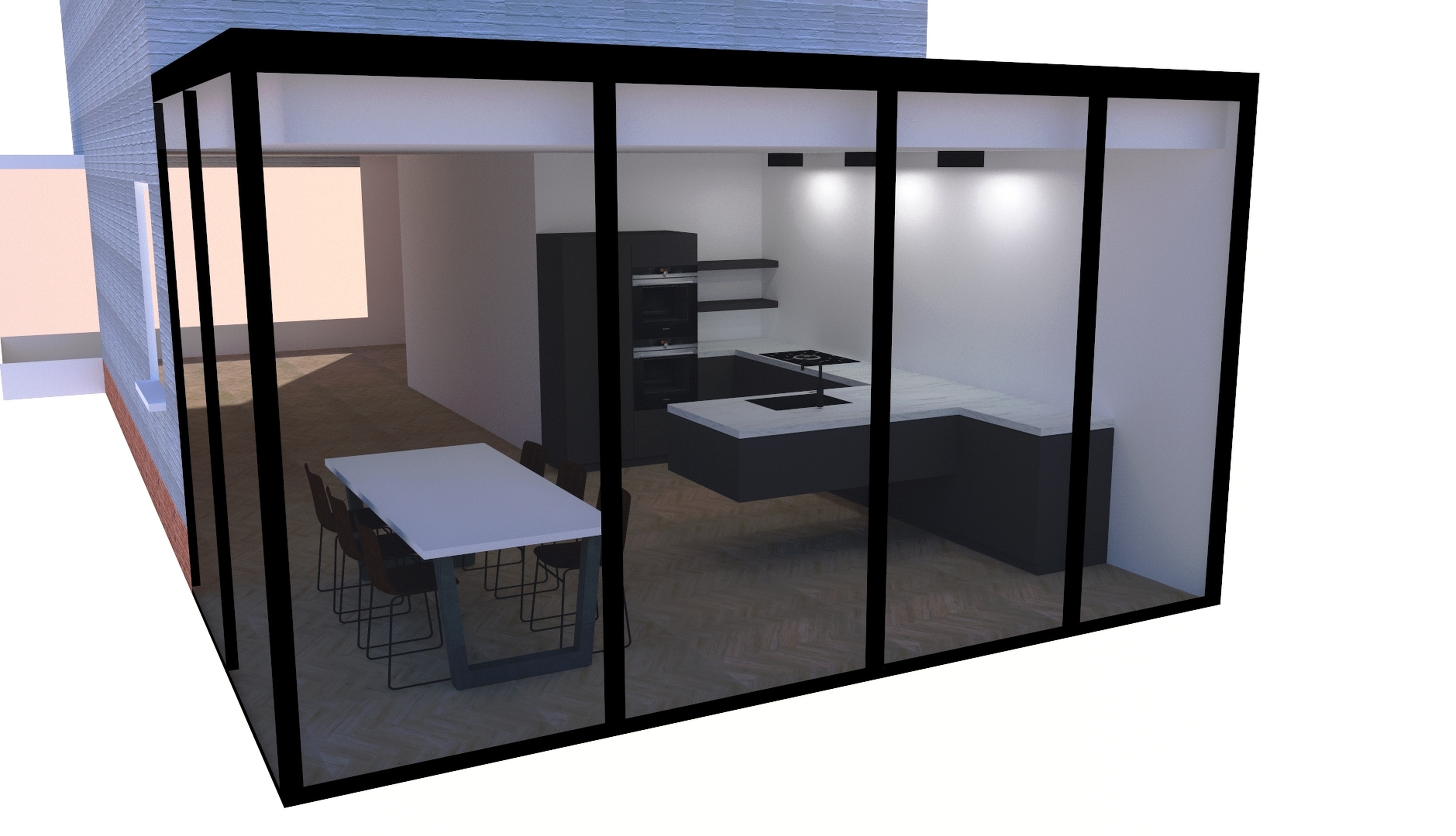

Ik ga flink verbouwen en dat laat ik grotendeels doen.
Na flink zoeken heb ik uiteindelijk 3 offertes gekregen voor dezelfde klus.
ik heb echter de ballen verstand van verbouwen op deze schaal. Wie wil er eens meekijken en zien of het bedrag beetje normaal is, of ik ets vergeten ben en waar ik aan moet denken bij laatste gesprek voor def.akkoord. Hij was niet goedkoopste en niet de duurste
Klus behelst:
uitbouw woning met 4.95*4. , aanleggen vloerverwarming, creeeren van bijkeuken in de garage.
Volledig afgewerkt (dus stucwerk),
schilderwerk beneden is ong. 3500 incl.btw zit niet in offerte.
Nieuwe garagedeuren, voordeur, achterdeur, tussendeur.
Meterkast moeten we ook nog doen maar aangezien we een kookgroep laten aanleggen kan dat allemaal in 1 x .
Ze maken ook de aansluitingen voor de keuken obv technische tekeningen
]Ik moet nog navragen of de vloerverwarming in te stellen is per ruimte
Is het raar als stucadoor laat langskomen van te voren om vast te stellen wat er exact gedaan moet worden ?
voor mij is het nl. onduidelijk hoeveel uur er aan stucadoorswerk inzit
Garage (bijkeuken) aftimmeren zit er niet in (dus plafond maken en muren/vloeren betegelen.
Is het maken van een tekening standaard ?
Afbeeldingslocatie: https://tweakers.net/i/6CwhxaPxKJ2HoJtmi7_aWd9V-Bs=/800x/filters:strip_exif()/f/image/issfHI7riE6NMu9skljiyDdm.png?f=fotoalbum_large

Zie hier mijn offerte uit 2018:
Afbeeldingslocatie: https://tweakers.net/i/W3xHYM4OZYdPM5dnawDL8UbTDvk=/full-fit-in/4000x4000/filters:no_upscale():fill(white):strip_exif()/f/image/g6K2wLK5UFOWCsezxQhDTkDf.png?f=user_large
Afbeeldingslocatie: https://tweakers.net/i/J27n9SwzR6X5UcEs4EHq8-ibYTU=/full-fit-in/4000x4000/filters:no_upscale():fill(white):strip_exif()/f/image/w4sVwQ910m4PMM8X9np0Ztjb.png?f=user_large
Afbeeldingslocatie: https://tweakers.net/i/-asZJ6FFwLUcNicwW_Az4uYbRLQ=/full-fit-in/4000x4000/filters:no_upscale():fill(white):strip_exif()/f/image/6dRD9nKlfkXDr0WHcKklDmvz.png?f=user_large
Voor dit ontwerp (zelf ingetekend)
Afbeeldingslocatie: https://tweakers.net/i/sVfvlP9o56XutT_B14rmvn8u_1A=/full-fit-in/4920x3264/filters:max_bytes(3145728):no_upscale():strip_icc():fill(white):strip_exif()/f/image/MSZ8bFctlCvXaotz3dPoqy4W.jpg?f=user_large
Dan heb je een referentie, let wel tis 2 jaar geleden en regio Zuid-Limburg dus

@loewie1984 heb je ook een foto van het eind resultaat, ziet er namelijk in de render erg mooi uit!
  • loewie1984
  • Laatst online: 20:56
thafusion schreef op maandag 1 februari 2021 @ 09:54:
Helaas niet, reden: het huis vd overburen kwam te koop en daar zat al een aanbouw in.
Dit i.c.m. lagere hypotheekrente, onze overwaarde een goedkoper bedrag voor 'wat wij wilden' en geen verbouwingsstress heeft ons doen besluiten de plannen te staken en de straat over te steken.

Waarom ik dit aangeef, in je afbeelding lees ik 3 hei palen en chemische ankers. Zijn die chemische ankers voor montage van de uitbouw aan je huidige huis?
Beter is een aanbouw vrijstaand en maak je die niet zomaar vast aan je huidige huis tenzij je exact weet wat voor palen en draagkracht je huidige palen aankunnen.
Afgelopen jaar heb ik bij mijn verbouwing moeten ingrijpen. Bleek dat de huidige palen al maximaal waren belast en niet de extra 2000kg per paal extra kon dragen van de aanbouw. Uiteindelijk hebben ze daardoor extra palen geplaatst. Volgens meerdere bouwkundigen die mee hebben gekeken had ik mazzel want de kans zou groot zijn geweest dat de bestaande houten palen anders kapot zouden zijn gegaan.
Kortom, mijn les hierin was betrek een bouwkundige constructeur voordat je aanpassingen doet aan je huidige woning.

@mouse86 Gemeente vraagt niets, is niet vergunningsplichting. Wie zegt dat de aannemer dit niet heeft bekeken ?
Ons huis is niet geheid overigens.
Ik zal hem vragen hoe het zit met aanbouwen aan huis zelf.

Ik zeg niet dat de aannemer hier niet naar heeft gekeken. Ik geef je alleen aan dat JIJ hier voor verantwoordelijk bent en niet je aannemer. Je aannemer geeft namelijk aan in de offerte dat de fundering wordt aangepast.
En aangezien je het in een vragende vorm zegt, weet je het zelf blijkbaar niet of hier naar gekeken is 😅
En vergunningvrij een aanbouw plaatsen is wat anders dan de meldplicht die je hebt zodra er aanpassing vindt aan de constructie van het hoofdgebouw.
Ik zeg ook niet dat je aannemer niet goed is. Alleen dat je extra moet opletten. Er zijn ook heel veel cowboys actief die ff snel iets willen plaatsen en cashen.
Heb je bouwtekeningen van je huis? Weet je hoe de grond is?
