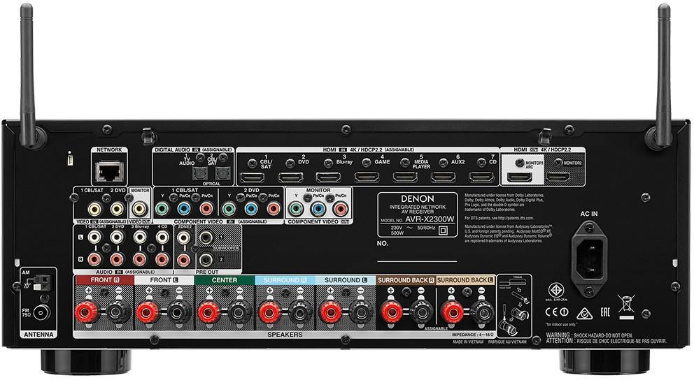

Op de Denon AVR-X2300W zitten een aantal cinch aansluitingen, dat zijn de wit en rood gekleurde aansluiting links in het midden in het vak met label 'Audio In', de aansluitingen voor links zijn de witte, voor rechts de rode. Neem een van deze aansluitingen, en sluit daar de platenspeler voorversterker op aan (of de platenspeler direct als deze een ingebouwde voorversterker heeft). De labels van de aansluitingen kun je negeren - ze hebben allen dezelfde eigenschappen.
