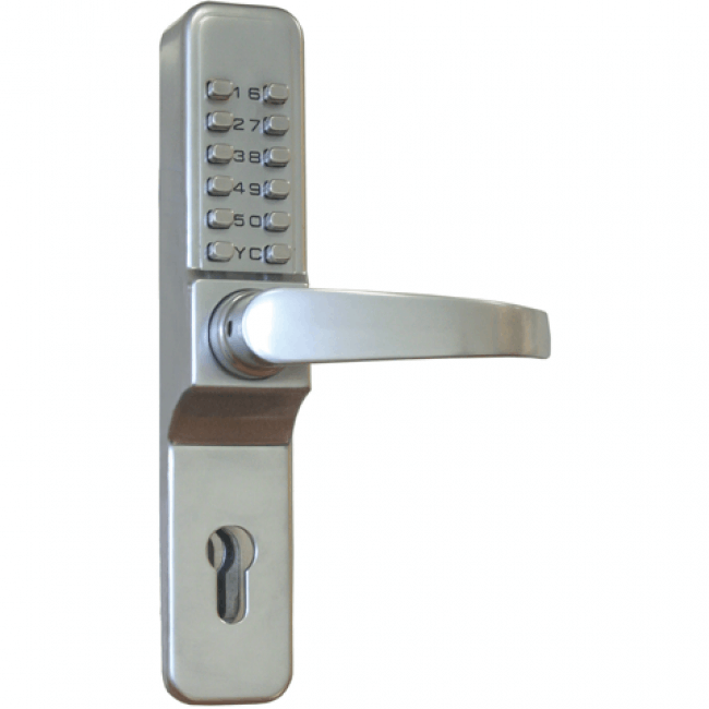

Ik heb een cijferslot, je typt de code in en hij kan gewoon open met de deurklink - tot je de hendel omhoog trekt.
Je hoeft dus geen sleutel om te draaien, iets makkelijker dus en mogelijk schrikt het wat af.

Ik had dit probleem ook, ik heb het opgelost door een mechanisch codeslot in te laten bouwen (á 250 euro inclusief slot en materiaal). Dat ging in plaats van het oude cilinderslot. Mijn kinderen zijn oud genoeg dat ze de code kunnen intikken en ik kan het snel genoeg dat het mij niet irriteert.
(Wat leuk, zo'n slot als de vorige poster tegelijk met mij poste :) )

Zo'n mechanisch cijferslot, is dat ook verkrijgbaar voor een krukbediende meerpuntssluiting slot (dat is blijkbaar wat ik heb)?
Alternatief zou zijn om er een cilinderbediende erin te zetten en naar iets van een nfc tag slot te kijken. Vraag me af hoe eenvoudig en betaalbaar dat is :?.
