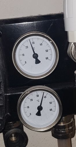

Het viel me op dat de aanvoertemperatuur van de VV eigenlijk niet boven 29 graden uitkomt. De installatie is destijds door een bedrijf als geheel ingestalleerd met (waarvan ik denk) een Robot verdeler. Wat ik ook doe, ik hen de temperatuur niet omhoog gekregen. Het verhogen van de minimale pompmodulatie van de ketel naar 80% deed wel iets, maar niet veel. Spelen met de pompinstelling op de verdeler zelf heeft ook maar minimaal effect. De thermostatische regelaar omhoog draaien en zelf compleet verwijderen doet ook niks.

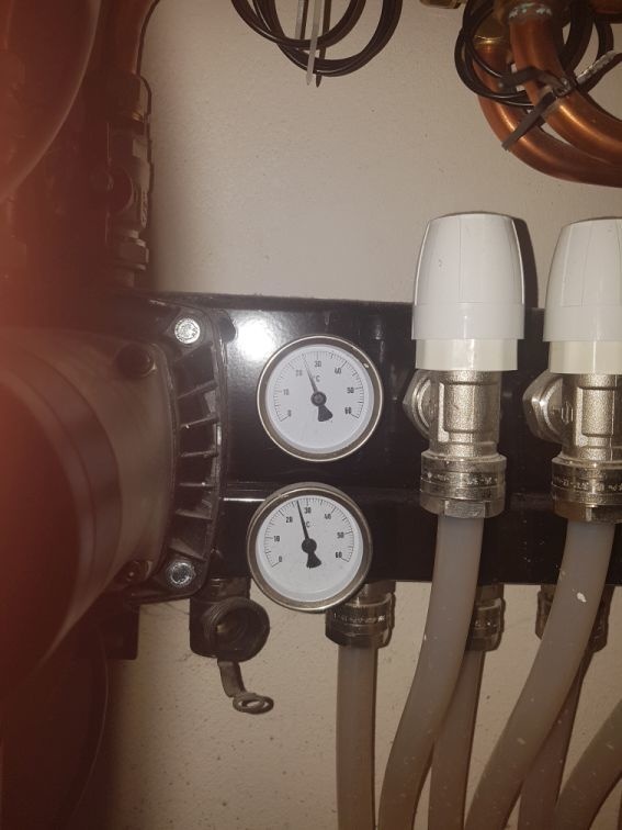

Zo ziet mijn verdeler er van die kant uit:
Afbeeldingslocatie: https://tweakers.net/i/Nef7cUGxcmkXvyPTZg05fFEeYuA=/full-fit-in/4920x3264/filters:max_bytes(3145728):no_upscale():strip_icc():fill(white):strip_exif()/f/image/RwglAEKMNJADCXH0ePyG1XyL.jpg?f=user_large
Wel een dopje, maar daar kan ik geen regelventiel in zetten. De verdeler zit fysiek anders in elkaar. Volgens de installateur is een nieuwe LTV verdeler de enige oplossing.

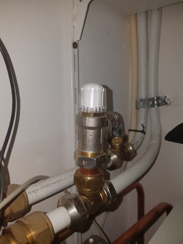

Thermostaat staat op de foto net iets onder de 40 graden. Maar ik heb de knop er al een keer helemaal afgehaald, dus dan staat de afsluiter helemaal open. Pinnetje loopt soepel.
De bypass zit net voor de verdeler. Het is gangbaar om een bypass te installeren omdat het voor kan komen dat de thermostaat knijpt en de radiatoren ook.

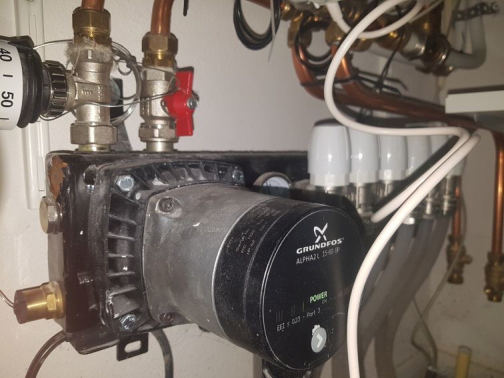

Additioneel hoe staat je pomp ingesteld ? Ik lees helemaal geen status af op de foto's. Standaard staat die op CP2, als alleen 'Power On' brand, is er een storing in je pomp, mogelijk lost een powercycle dat op.

De pomp staat eigenlijk altijd op stand II, dus gewoon continu toerental. Het is op de foto misschien niet goed te zien, maar die pomp draait goed.

Dat is toch echt stap 2.. als beide temperatuur meters op de verdeler ~25 graden aan geven is er toch iets mis in het systeem. Bij geen/slechte isolatie heb je hooguit een veel hoger gas verbruik maar uiteindelijk moet het wel gewoon voelbaar warm te krijgen zijn met VV.

Wat bedoel je met thermostaat knop, de limiter ? Zo ja, dan verdenk ik toch die aangezien het daarna net zo heet zou moeten zijn. Ben benieuwd naar @leonbong zijn mening.

Zet thermostatische knop op 45, dat is echt heel belangrijk anders zal vloerwater nooit warmer worden dan nu.

Ok maar zo lang die op 30 staat wordt het water natuurlijk nooit warmer dan 30
Als test knop dus op 45.
Zet daarbij voor nu ook maar de bypass op de hoogste verschildruk die je kan instellen en alle radiatoren dicht.
Zolang het water nog geen 45 graden vloer in is zou de bypass dan nog steeds dicht moeten zijn. Want zo lang die 45 niet bereikt is loopt thermostaatkraan niet dicht dus zou er geen drukverhoging bij bypass moeten zijn die hem open drukt.

De bypass:
Afbeeldingslocatie: https://tweakers.net/i/AmPVYRDdXoExO9ePRsvxVzMTiIc=/full-fit-in/4920x3264/filters:max_bytes(3145728):no_upscale():strip_icc():fill(white):strip_exif()/f/image/zLvdxLMFLmRs71VcEHqqs4vD.jpg?f=user_large
Het is een Comap volgens mij. Kost zo ergens tussen de 30 en 40 euro bij verschillende winkels.
Ik zou nog een keer de proef op de som kunnen nemen en die hele bypass eruit halen. Kijken wat ie doet...
[ Voor 14% gewijzigd door TimmeStein op 18-02-2021 10:47 ]
Het maakt niet niet uit of het rechts of het links is, maar TimmeStein weet precies wat de Jinx is !

Die is bypass is een prima merk.
Maar ik adviseer dit niet snel maar ik zou voor nu de bypass verwijderen en die t-stukken afdoppen met onderstaand hoeft de koppeling er niet echt tussenuit.
https://www.warmteservice...luitplaatje-22/p/40152655
Je kan hiervoor twee knel blinddopjes kopen waarmee dit heel snel gebeurd is.
Voor een handig persoon 15min onhandig 1 uur.
Mocht dit hierna toch storingen opleveren bij de ketel dan zal er opnieuw een bypass moeten komen.
Maar plaats die dan maximaal 6 meter van de ketel af dat werkt een stuk beter.

Ik vertrouw die bypass niet meer.
Ik heb net nog een testje gedaan. Even een radiator op een slaapkamer op maximaal open gezet. Regelaar ook de VV verdeler ook op max. Bypass ook op max. Je zou dan zeggen dat de bypas niet open hoort te gaan. Er staan tenslotte gewoon 2 kranen helemaal open. Maar toch wordt ie warm, dus er stroomt warm water doorheen.
Heb nog wel wat doppen in de voorraad, maar geen 22 mm.
Ik moet ook zeggen dat ik bij het instellen van de bypass (dus indraaien) eigenlijk ook geen weerstand voel. Alsof die pin blijft hangen.

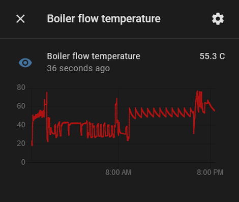

Zo, even een update van mijn deze kant.
Ik heb gisteravond nog even gauw de boel afgetapt, die bypass er tussen uit gehaald, de boel weer afgedopt en het systeem bijgevuld. Daarna de kamerthermostaat een slinger gegeven en wat er toen gebeurde...
Afbeeldingslocatie: https://tweakers.net/i/j1SxNixnT44G_IwXglDXeZLlN8U=/full-fit-in/4920x3264/filters:max_bytes(3145728):no_upscale():strip_icc():fill(white):strip_exif()/f/image/d2f3NYjhrMJzx8HnjKpY2zaM.jpg?f=user_large
Extra warme voetjes :)
De aanvoertemperatuur was gisteravond ongeveer 50 graden en de retour van de ketel ongeveer 30 graden. Naar mijn idee goede getallen.
Als extra test heb ik nog de minimale pompmodulatie van 30% naar 50% gezet en toen kroop de naald naar 40 graden. Ik trek dan maar de conclusie dat die bypass lekte en er nu eindelijk lekker veel water die verdeler in stroomt.
Hier nog de even aanvoertemperatuur van de afgelopen 24 uur:
Afbeeldingslocatie: https://tweakers.net/i/vkG-v-z1O001FqLW4WxiH7Z4BJg=/full-fit-in/4000x4000/filters:no_upscale():fill(white):strip_exif()/f/image/PZ0GroFVQa4sSEj6MkTqZNAA.png?f=user_large
Gisteravond rond deze tijd heb ik de boel weer opgestart. Links in het plaatje langzaam oplopen aanvoer (toen even douchen) en daarna een rustig kabbelende ketel.

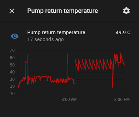

Dit is de retour:
Afbeeldingslocatie: https://tweakers.net/i/AQ1wTceIjjfaEkEpzSfTaWg8CBQ=/full-fit-in/4000x4000/filters:no_upscale():fill(white):strip_exif()/f/image/3hesikhprZnPS20phs1Gh3Vb.png?f=user_large
De laatste 2 plaatjes zijn de gegevens die ketel zelf geeft. De zaagtand in de rechter helft van de plotjes is de comfort stand van het tapwater. Die houdt de boel rond de 50 graden.
Misschien moet ik de bypass er maar uitlaten. Ik heb de thermostatische regelaar van de verdeler op 45 graden staan, maar dat haalt ie met de huidige instelling de ketel niet. Het blijft ongeveer 40 graden. De kraan zal dus nooit helemaal dicht gaan. Mocht de ketel in storing gaan springen kan ik altijd nog die bypass plaatsen.
p.s. na forensisch onderzoek van de bypass merk ik dat het één en ander toch wel stroef loopt. Of de klep lekte kan ik niet 100% bevestigen, maar ik heb wel zo'n vermoeden.
