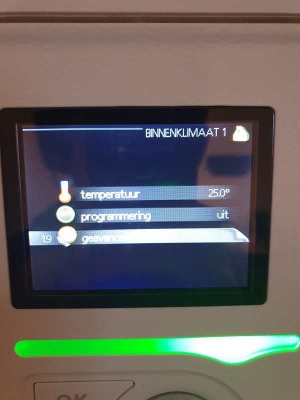

Ingestelde temp: 25c

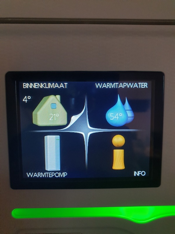

Binnen en buiten temp: 21c en 4c

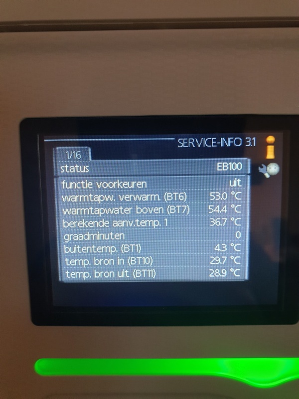

Warmtepomp status: uitgeschakeld:
