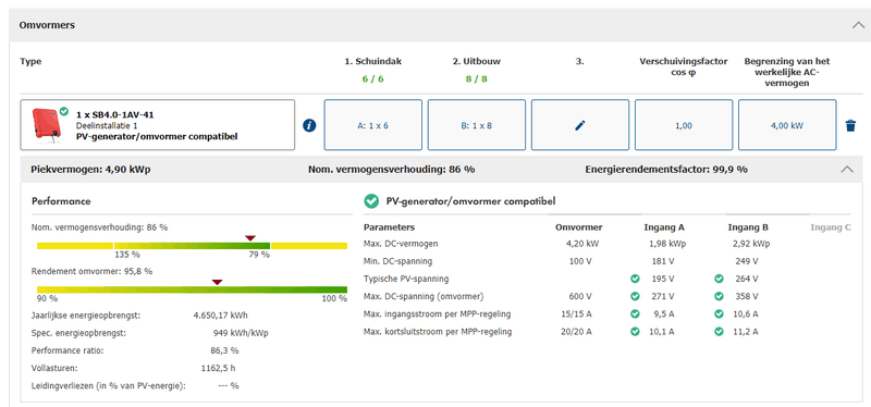

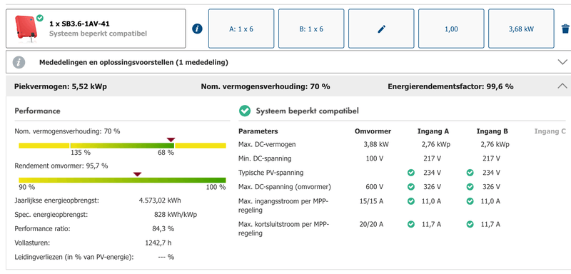

Je zou eventueel 60-cells en 72-cells kunnen combineren, het gaat namelijk om de stroom per paneel, niet om de spanning. Beide panelen geven dezelfde stroom, de grotere panelen hebben alleen een hogere spanning omdat ze meer cellen hebben. Het moeten dan wel panelen binnen dezelfde serie zijn (hier Longi LR4).
Het verlies in kabel tussen de uitbouw en de overkapping zal je niet merken. Bij 4mm2 kabel zal dat in het uiterste geval nog geen 1,5% zijn. Dat is nog geen €20 per jaar bij 12*450Wp. 6mm2 geeft 1% verlies in het meest extreme geval.
Simulatie van 12*450Wp en een 3.6KW omvormer:
Afbeeldingslocatie: https://tweakers.net/i/00_qFTRVgg1QlpTNZFH067WnuMo=/800x/filters:strip_exif()/f/image/4oH6tCYrxkmuScoHfxKYjNA2.png?f=fotoalbum_large

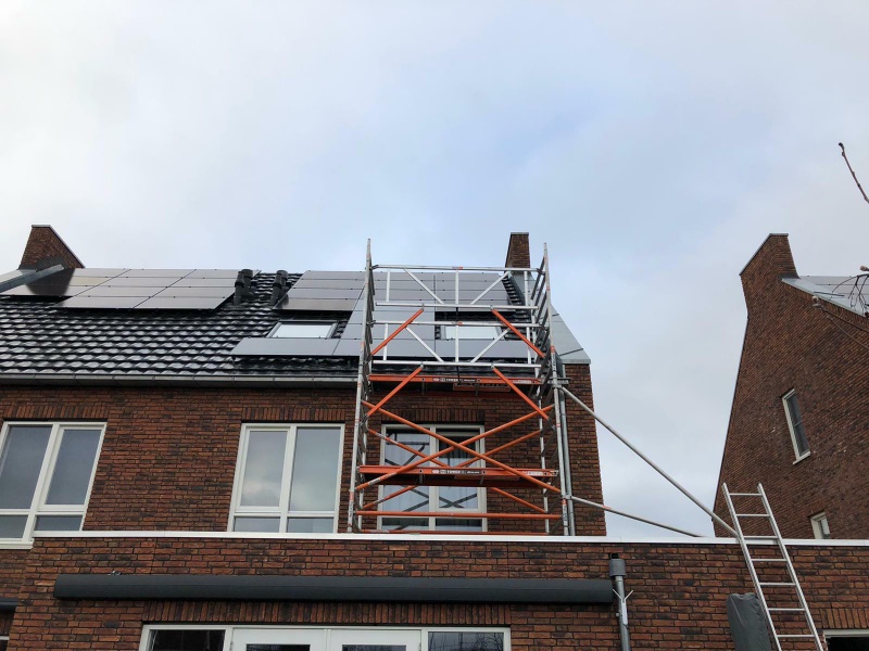

Intussen zijn we een paar weken verder, dus dacht even een kleine update.
Uiteindelijk besloten om de set panelen op het schuine dak uit te breiden met 6 panelen (Munchen Solar 330WP Full Black) en 8 panelen (Munchen Solar 370WP Perc) op de uitbouw te gaan leggen. Deze aangesloten op een GoodWe 3600D-NS omvormer in de garage.
Vorige week de groepenkast uitgebreid met een nieuwe groep (en gelijk de halve (uitbreidings)kast vervangen door een volle kast zodat ik ook in de toekomst nog wat verder kan uitbreiden. Een 6mm2 kabel getrokken vanuit de meterkast naar de garage waar ik de omvormer heb opgehangen.
Afbeeldingslocatie: https://tweakers.net/i/bIRWcYZ-OhwWeQmFJgnuBxihZQY=/800x/filters:strip_icc():strip_exif()/f/image/lCxJW0Aa9akrQ7djoSfKyfTc.jpg?f=fotoalbum_large
Gisteren en vandaag steiger gehuurd en de panelen op het dak gelegd. Volgens mij goed gelukt. Het was even tobben met de vastgehaakte panelen, maar op een gegeven moment krijg je het systeem door. Eind van de dag (nog wel met een tijdelijke kabel) de 1e string op de omvormer aangesloten en het werk. Morgen alles nog even nalopen, een dagje proefdraaien en dan kan de steiger weg en volgende week de panelen op de uitbouw leggen. Nu maar even op de bank liggen, dat op en neer klauteren merk je ook wel als je dat niet dagelijks doet 8)
[ Voor 5% gewijzigd door petermdevries op 20-03-2021 19:33 ]
  • busscherski
  • Laatst online: 16:32
De maat klopt aardig :) Wat voor panelen zijn het?
  • petermdevries
  • Laatst online: 19-05 21:43
Munchen Solar 330WP Full Black. Heb 1 bestaand paneel (die midden onder lag) 1 plek naar rechts verhuisd boven het dakraam en vervolgens de nieuwe panelen vanuit het midden naar beneden gelegd zodat het symmetrisch is (ivm iets afwijkende maat en iets van kleurverschil).
  • busscherski
Op de foto valt het verschil in maat niet op, hoe heb je dat voor elkaar gekregen?
  • petermdevries
Foto schuin genoeg nemen denk ik :).
Zit wel iets van verschil in hoor, maar panelen zijn geselecteerd op zoveel mogelijk dezelfde maat als de bestaande en wellicht doordat er maar 1 paneel echt tussen de andere zit en de rest los ervan ligt valt het niet zo op.
  • busscherski
De panelen erboven hebben iets meer tussenruimte, daar had je dan denk ik geluk mee.

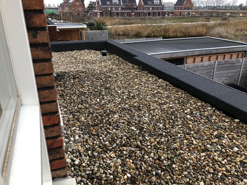

Nu het schuine dak gereed is, komt het platte dak aan de beurt. Op onderstaande foto heb ik een aantal montagesteunen (Solar Connect) neergezet om wat te passen en te meten. Ik heb echter te maken met een hoogteverschil van 15 cm tussen het dak van de uitbouw en de garage (uitbouw meer geisoleerd dan de garage). Deze zou ik kunnen overbruggen zoals ik nu heb gedaan op de foto (3 extra ophoogblokken). Dan lijkt het waterpas, wordt het 1 geheel en gaat het net over het ventilatie pijpje heen.
Afbeeldingslocatie: https://tweakers.net/i/ZMpRKfRVkCall2nk2HqL5pKuAB0=/800x/filters:strip_icc():strip_exif()/f/image/Zp1hdD25YXigmPsx2b8rXUZO.jpg?f=fotoalbum_large
Maar dat betekent ook een opening van 15-20 cm aan de hoge kant van de panelen waar de wind vanuit N tussen de huizen door onder de panelen zou kunnen slaan. Zou dat erg zijn? Extra balast bij die 2 panelen toepassen? Of proberen dit toch dicht te maken door een extra achterpaneel te bestellen en met wat zelfbouw erop monteren? 4 ophoogblokken maken de stapel ook wat "flexibel".
Of ik moet het dak na-isoleren met XPS platen zit ik als alternatief te denken. Stond niet op de planning, maar is wellicht nog een 2 vliegen in 1 klap oplossing?
Iemand nog tips/ideeen?
  • busscherski
Je ballast zou voldoende moeten zijn, ook als het hoger staat.
Maar ik zou een steentje extra leggen ja, of een van je andere oplossingen. Ik zag geen slecht idee staan.
