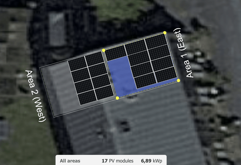

Ik ben zelf nog aan het puzzelen geweest, en zit nu te denken aan de volgende opstelling:
West:
8x Longi solar 360Wp All black
Oost:
9x Longi solar 445Wp Mono
(Of vergelijkbare panelen van hetzelfde formaat, hier wil ik nog met de leverancier/installateur over in gesprek. En ben natuurlijk benieuwd naar mening)
Ik krijg ons dak niet precies in SUNNY DESIGN (West is 25 graden, oost 19 graden), vandaar dat het wat vertekent, maar dit is het idee:
Afbeeldingslocatie: https://tweakers.net/i/K8cZQAFp96YUE2Jg2ZeIxhICtAA=/800x/filters:strip_exif()/f/image/CO8vKpwPl4Th2J0srfJuq8Pg.png?f=fotoalbum_large

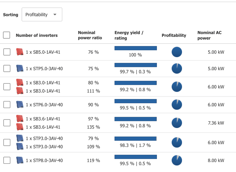

Dit zou in totaal een installatie zijn van 6885Wp. Vanwege Oost-West ben ik op zoek naar welk vermogen omvormer hiervoor geschikt zou zijn. Zou ik uitkomen met een 5kW omvormer zonder (al te veel) op de limiet te zitten?
Volgens Sunny zou ik precies uit moeten komen met een 5kW omvormer, en ook via PVcalc kom ik net onder de 5kW uit.
