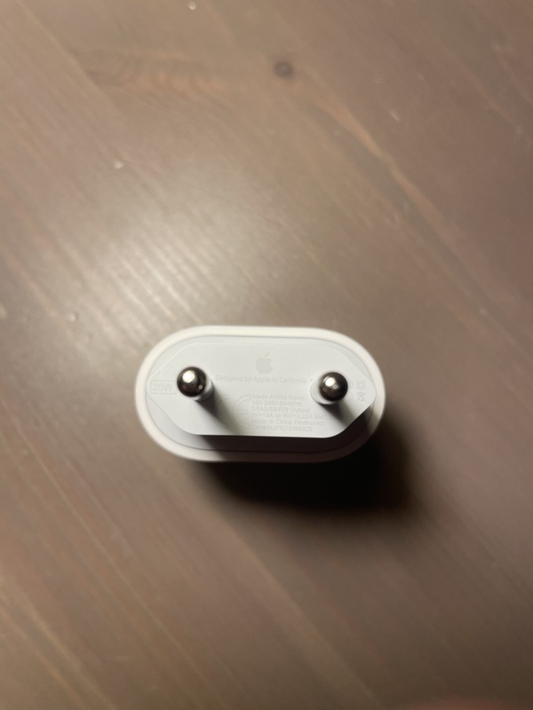

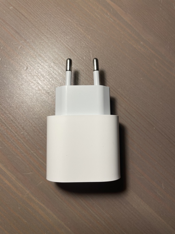

Hoi medetweakers!
Misschien dat een nieuw topic niet de bedoeling is maar ik wil jullie toch het volgende voorleggen: Aangezien ik onderstaande lader heb gekregen van iemand wil ik toch graag voor de zekerheid weten i.v.m. de veiligheid of dit een originele lader betreft.
Klopt het CE logo/bedrukking?
EDIT: Klik op het plaatje om te vergroten.
Afbeeldingslocatie: https://tweakers.net/i/b1ZD7FwdBNnS4lpyB6kNDNpXWwI=/x800/filters:strip_icc():strip_exif()/f/image/7orMA2gHytBUPuiCjXvXJ62M.jpg?f=fotoalbum_large
Ik vind hem ietwat scheef maar dat kan aan mij liggen?
Afbeeldingslocatie: https://tweakers.net/i/5mbBWBJu95LVzRYX7KvCKbFa-Hk=/x800/filters:strip_icc():strip_exif()/f/image/8txUChQ2YHjYWowiJLlRerlf.jpg?f=fotoalbum_large
Ik hoor het graag van jullie. Fijne avond nog! :)
Vergelijkingsmateriaal is zeker welkom aangezien ik het op Google niet zo goed kan vinden.
//EDIT: Conclusie: bovenstaande lader is dus nep! Let o.a. goed op het serienummer/spatiëring van het CE logo.
Check onderstaande afbeelding van @Aiii voor de originele lader.

Als je hard genoeg drukt/trekt aan die pinnen zullen ze uiteindelijk buigen en breken. Dan veranderd de lader in een kapotte lader, maar wordt niet opeens fake.
Dat de pinnetjes een beetje scheef staan, is, zoals hier al aangegeven werd, inderdaad gebruikelijk, dat hebben de echte adapters hier ook.
Maar volgens mij klopt de spacing van het CE-logo niet, zie ook:
Fake of originele lader
Deze foto is uit bovengenoemd topic, het zijn 5W laders, maar dat maakt voor het logo niets uit.
Afbeeldingslocatie: https://tweakers.net/i/iqLTRvyoY6V2pNiuChmRp6IZP1s=/800x/filters:strip_icc():strip_exif()/f/image/Ve1d0XnuOkS3FGXj9hkLGLU7.jpg?f=fotoalbum_large
Verder vind ik de tekst op de lader van TS wat onduidelijker, dan gebruikelijk bij Apple, maar dat kan ook aan de foto liggen. Op mijn foto is dat bij de onderste ook het geval, kwam door de flits.
Edit: Nu pas geklikt op de foto van TS, om te vergroten ('t is ook al laat hè ;) ), type A1692 is een 18W adapter, dus 't klopt van geen kant...
[ Voor 71% gewijzigd door Verwijderd op 13-02-2021 02:37 . Reden: Edit toegevoegd ]

De pinnen van europlugs horen scheef te staan.

Flextronics klopt dus, echter vind ik de spacing bij het CE logo wat vreemd

A1692 is een 18w lader, maar het lijkt geen originele 18w gezien het feit dat er 20w opgedrukt staat. Bij de 18w laders staat dit niet gedrukt. Dus ik zou zeggen nep

Spacing klopt niet. Het correct aanbrengen van het CE logo is -indien een product hier onder valt- verplicht. Een fatsoenlijk bedrijf gaat echt niet het CE-template verkeerd overnemen in/op hun product. De lader is dus duidelijk fake. In de elektronicacontainer ermee!

Verwijderd schreef op zaterdag 13 februari 2021 @ 01:27:
Er is natuurlijk wel verschil tussen een beetje toelopend en veel toelopend. Als je de foto's uit de topicstart vergelijkt met de andere dan lijken de pinnen veel schever te staan. De norm is vast ergens te vinden en topicstarter kan dan opmeten of het binnen de tolerantie valt.

@d22wth Als je jou lader digitaal weegt, en @Brekers ook, dan weet je het. De originele is zwaarder

Managelorian schreef op zaterdag 13 februari 2021 @ 09:39:
Afbeeldingslocatie: https://tweakers.net/i/bo8E8XJqkHu-Et3NjMocZbRO5y4=/800x/filters:strip_exif()/f/image/uVyUWOIBedmB4lmsFt1guSQS.png?f=fotoalbum_large
Afbeeldingslocatie: https://instrktiv.com/media/ce-markering/ce-markering.jpg
Dus precies wat OscarK aangeeft.
Ook de conclusie is juist.

En dan klopt de tekst ook nog niet eens. “Made” in plaats van “Model” voor A1692. En geen wisselteken bij de aanduiding van de ingangsspanning.
Overduidelijk nep.

luukske schreef op zaterdag 13 februari 2021 @ 11:00:
Overduidelijk nep.
En made in China Flextronics.
Nu maar hopen dat de tijd die ze niet besteed hebben aan de tekst wel gebruikt is voor voldoende vlamdover in het kunststof. Anders heb je kans dat dit ding er uit gaat zien als een druipkaars met brandende druppels. Mooi effect maar niet goed voor je woongenot.

  • Rrob
  • Laatst online: 18-09 20:57
dit is dus geen officiële Apple lader maar daarmee is hij nog niet per definitie onveilig..... Misschien is hij wel veiliger dan een officiële apple lader, dan kan je aan de buitenkant echt niet zien.
  • xh3adshotx
  • Laatst online: 28-02-2023
Rrob schreef op zaterdag 13 februari 2021 @ 23:47:
Zou het er niet op gokken... beetje zoals die reclame van Holland Casino: “weet waar je kansen liggen”. Ben wel benieuwd naar de binnenkant als TS de oplader wilt openmaken.
[ Voor 8% gewijzigd door xh3adshotx op 13-02-2021 23:52 ]
  • Donstil
Donstil
Live, Laugh, Toaster bath.
In theorie kan dat alleen die kans is zo klein dat je dit als optie wel weg kunt strepen.
  • remco_k
  • Laatst online: 11:50
remco_k
een cassettebandje was genoeg
En daarom bestaat dat CE keurmerk. Het Europese keurmerk dan. Niet China Export.
Het feit dat dát logo bestaat is het echte probleem. Dat vervolgens allerlei fabrikanten kunnen roepen: "heeft CE keurmerk" is niet eens gelogen. Pas als ze zeggen Europees keurmerk, komen ze officieel in de problemen.
Je moet je als consument nu dus afvragen: welk CE keurmerk.
Er moet wat aan CE (China Export) worden gedaan. Je kan van de gemiddelde consument, en zo nu blijkt zelfs niet een Tweaker, niet verwachten dat zij dat zien.
Winkels in EU mogen de adapters zonder officieel CE (Europees) keurmerk trouwens niet verkopen. (Dus ook niet als er CE (China Export) op staat.
Als ik het goed weet staat er een flinke boete op.
[ Voor 14% gewijzigd door remco_k op 14-02-2021 10:53 ]
