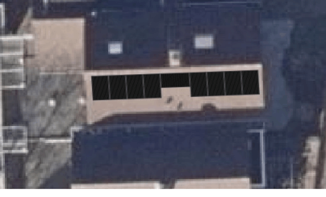

Onderstaand nog een foto van ons huis en het plan van Coolblue:
Afbeeldingslocatie: https://tweakers.net/i/42J4UTkYAvVR4j3ueA6uL6NtNT4=/full-fit-in/4000x4000/filters:no_upscale():fill(white):strip_exif()/f/image/NhuGO7RYRkSDf1TAZgynZdiP.png?f=user_large
Er kunnen naar ons idee niet meer panelen onder door de schaduw van het huis ernaast.

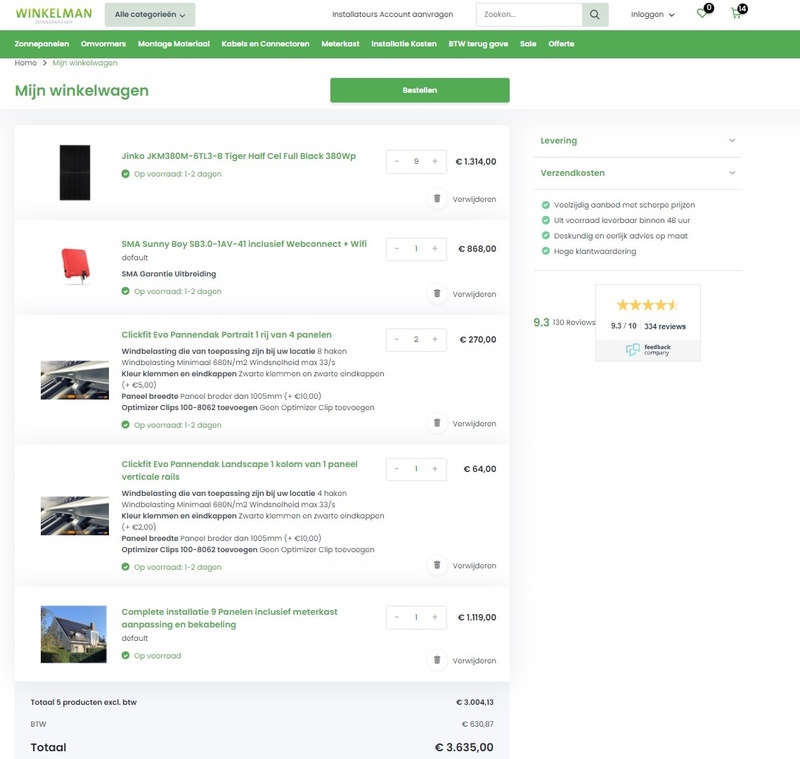

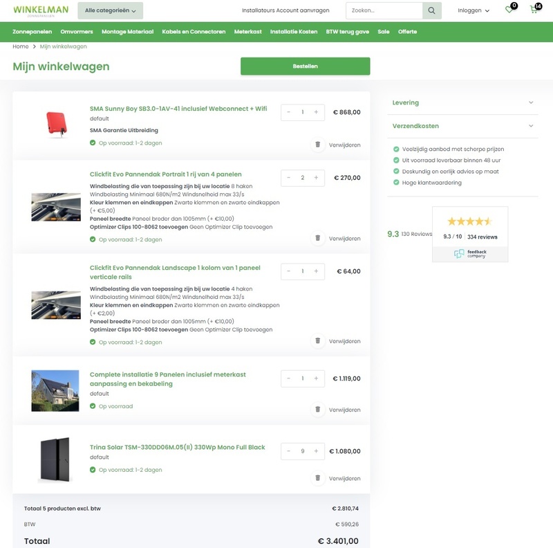

Die hoge prijs van de 1e offerte met de trinas is een foutje zeker?
https://www.winkelman-zon...30wp-mono-full-black.html
Edit:Afbeeldingslocatie: https://tweakers.net/i/KAy28m9Y4E6VHTZWYVNfVI9KTsE=/800x/filters:strip_icc():strip_exif()/f/image/uMHbW4abpz753bna4OhQUuqm.jpg?f=fotoalbum_large
Scheelt maar 1262 euro... **kuch

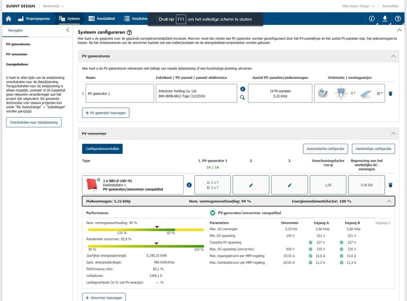

Afbeeldingslocatie: https://tweakers.net/i/t2EsNTP-U3ZjrBXkcNfP2u-4eQE=/800x/filters:strip_icc():strip_exif()/f/image/1e8tjnfeCEG1nGSguV1WXFFL.jpg?f=fotoalbum_large
Als je nog zelf wilt puzzelen
https://www.sunnydesignweb.com/sdweb/#/
Kies rode knopje nieuw project
en handmatige planning (op de foto intekenen is niet persee noodzakelijk)
[ Voor 13% gewijzigd door AUijtdehaag op 09-02-2021 18:52 ]

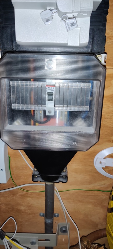

Plaatjes van je meterkast / slimme meter ter leering ende vermaeck?
Is er iets mis met SolarEdge?
Hieronder:
Afbeeldingslocatie: https://tweakers.net/i/bPOn_UPSGVtho-WNCzC5-9mBNZI=/x800/filters:strip_icc():strip_exif()/f/image/OHr2IszN9K835Y6xuMZffU8M.jpg?f=fotoalbum_large
  • AUijtdehaag
Dat is 1-fase inderdaad.

De SMA zit met 2x7 wat laag in de efficiency maar is 600 euro goedkoper dan de solaredge
14 panelen is een te hoog voltage (Voc = max dc spanning), dus moeten het 2 stringen worden. (en Vmpp = string /PV spanning)
Afbeeldingslocatie: https://tweakers.net/i/psf8I4JNiPJ8-3ouZ08iw9LL4Aw=/800x/filters:strip_icc():strip_exif()/f/image/LzWJu8ABPnquzfKxWhCwemcu.jpg?f=fotoalbum_large
En anders een Fronius Primo 5.0 met 14 panelen in 1 string.
Heeft een groter Vmpp bereik dan de SMA
De keuze met 14 panelen is dus een grensgevalletje.
SMA, Fronius of Solaredge het kan allemaal.
Het gaat erom waar JIJ tevreden mee bent.
Mocht je naar 3-fase overstappen, dan een SMA 5.0 tripower en dan is 14 wel ok qua Vmpp
[ Voor 15% gewijzigd door AUijtdehaag op 15-02-2021 20:03 ]

Dus een rij van 9 panelen en daaronder nog 5 panelen?
Dat is 1 string van 9 op mppt 1 en 1 string van 5 op mppt 2.
Kan prima op de SMA 5.0 1-av41
Die 5 doen dan in de schaduw niet veel. Maar met Solaredge ook niet.
(horizontale schaduw op alle onderste 5 panelen)

AUijtdehaag schreef op dinsdag 16 februari 2021 @ 16:24:
Optimizers maken van schaduw geen zon.
Ah ja dat zou ook kunnen. Hoe zit het met bomen? Er staat wat bomen omheen die niet al te hoog en breed zijn maar wel op de panelen kunnen schijnen. Ik vraag me af of het niet handig is om de TR4 optimizer er bij te laten installeren.
  • AUijtdehaag
Tegen bomen is Solaredge en SMA niet opgewassen.
Die schaduw is zo verstrooid dat er niets mee gedaan kan worden.
Dan moet je al naar micro omvormers als je veel boomschaduw hebt (en dat is een helemaal dure oplossing, die je niet makkelijk terugverdiend tov stringomvormer.
Maar dan is wel ieder paneel voor zich. ("echt" parallel systeem)
Ergens zul je compromissen moeten sluiten. (en neem dan gewoon je verlies, want schaduw = schaduw en winter is toch ruk)

Maar je hebt het over deze boomschaduw? Links op je plaatje?
Aan de overige schaduw te zien is dat al laat in de middag, waarbij de panelen toch al niet meer het volle vermogen leveren, dus is je verlies beperkt.
Bovendien is dat een herfst /winterplaatje te zien aan de boomschaduw. En dan staat de zon al laag.
Een paar tigos kun je altijd nog toevoegen, maar ik denk dat het weinig nut/meer opwek gaat hebben.

AUijtdehaag schreef op dinsdag 16 februari 2021 @ 16:46:
Klopt aan de rechterzijde echter staan iets verderop ook 2 bomen die ook op de panelen kunnen schijnen.
