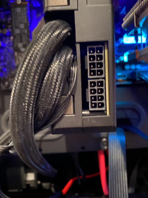

Beste allemaal,
Op youtube (JayzTwoCents) wordt beweerd dat, als je een Grafische kaart hebt met 2x4 power inlets, je dan het best 2 aparte kabels kunt gebruiken, en niet eentje met een "afgesplitste 4 pins uitgang. (sorry, kan het even niet beter omschrijven).
De meeste 4 pins video voedingskabels die bij je PSU meegeleverd worden, hebben zoiets.
Ik heb een Corsair 750W PSU, daar kan er zat eentje bij.
Heeft iemand daar een gefundeerde mening over, en zonodig een advies?
Ik heb nu het gevoel dat mij een probleem wordt aangepraat. Mijn huidige setup (Asus Maximus X Hero, Core i7 8700K, Ichill Black 2080Ti) levert geen enkel probleem op. Koeling van deze grafische kaart (Watergekoeld) is werkelijk fantastisch)
Graag jullie advies. Grtz, Frans

  • Retort308
  • Laatst online: 28-11-2025
Hackus schreef op maandag 8 februari 2021 @ 17:31:
2080Ti behoeft 2x(6+2-pin) geen 4-pin
4+4 is EPS voor CPU
Helaas, dat klopt niet. Zie file:Afbeeldingslocatie: https://tweakers.net/i/DOwaLlJOffj3mb8GDxb0drpdRD8=/x800/filters:strip_icc():strip_exif()/f/image/yw52Rnbk7asavFjpuFqBtKr6.jpg?f=fotoalbum_large

  • Hackus
Hackus
Lifting Rusty Iron !
Dat is toch echt 2x8-pin :)
edit: welke Corsair 750w heb je nu ?
(type)
[ Voor 6% gewijzigd door Hackus op 08-02-2021 17:58 ]

  • Retort308
Hackus schreef op maandag 8 februari 2021 @ 17:55:
(type)
Corsair HX750i 750W ATX24
Ik heb net gequote met een foto. En wat ik dacht dat dat 8 pins was moet dat 6+2 pins zijn. Weer wat geleerd.
