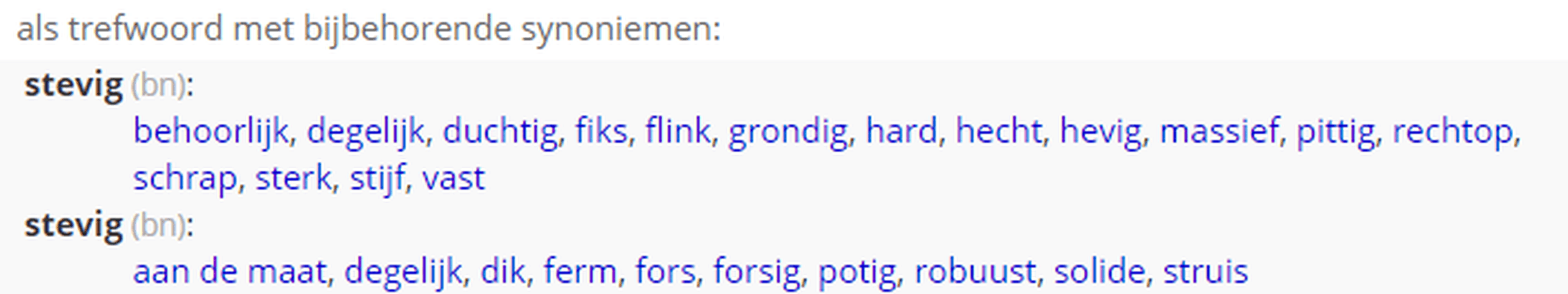

Voor schoonmoeders grootheid zou ik toch eerder (kort) pittig gebruiken :)
Afbeeldingslocatie: https://tweakers.net/i/roefdjCSgIm3t50W8jQnTY_gJ5w=/full-fit-in/4000x4000/filters:no_upscale():fill(white):strip_exif()/f/image/4s8OaXTq1oALawktFty3zhWK.png?f=user_large
Zo'n keukenblad is best een idee. Welke soort hout heb je hiervoor gebruikt?
