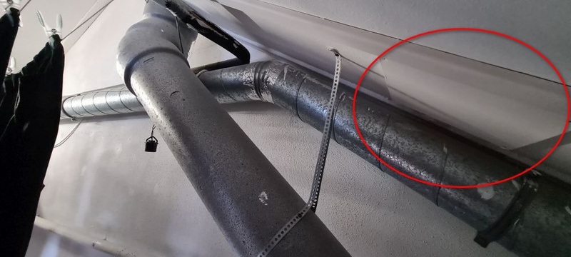

Het is mij sinds kort opgevallen dat in onze woning een WTW unit heeft gezeten, maar deze is vervangen voor mechanische ventilatie (Zehnder Stork Comfofan S P mechanische ventilator). Bij de bouw van onze straat is in elk huis een WTW unit geplaatst, maar bij ons zit deze er dus niet meer in.
Op zolder is te zien dat een afvoerkanaal afgetimmerd is:
Afbeeldingslocatie: https://tweakers.net/i/HYw5WHC13wtyFpWnu5zNxojtU0k=/800x/filters:strip_icc():strip_exif()/f/image/L2OUCaSABZUoC34r6catWKOv.jpg?f=fotoalbum_large
Afbeeldingslocatie: https://tweakers.net/i/yoiMHe3Z5AccUNxEOTZO9C3vCPs=/800x/filters:strip_icc():strip_exif()/f/image/udoBYxC0scyubSpDAHdgc63a.jpg?f=fotoalbum_large
Wat kan een reden zijn dat de WTW unit vervangen is voor mechanische ventilatie? En is het verstandig om de mechanische ventilatie te vervangen voor een WTW unit? De kanalen zijn aanwezig in de woning.

Aanwezigheid van een afgetimmerd gat hoeft niet te betekenen dat er een WTW heeft gezeten, het kan ook zijn dat het een optie was bij de bouw waar toenertijd niet voor gekozen is. Scheelt al snel 1000 euro, laat staan wat voor meerprijs de bouwer er voor vraagt.
Zitten de buizen die naar woonkamer en slaapkamers lopen los van de buizen die naar keuken/badkamer ed gaan?

Er gaan 2 buizen naar beneden, 1 aan de kant van 2 slaapkamers + woonkamer en 1 aan de kant van de keuken, badkamer en 1 slaapkamer.

Wat er nu hangt is inderdaad een goedkope box.
Maar deze zuigt alleen de lucht aan uit alle kamers, terwijl er geen frisse lucht binnen komt?

Deze hangt er, een kwartslag naar links opgehangen: 3 aanzuig buizen aangesloten, 1 afvoer.
Afbeeldingslocatie: https://www.ventilatieland.nl/resize/Zehner-met-omschrijving_9407512591144.jpg/0/1100/True/zehnder-confofan-s-omschrijving.jpg

@Deforcer Zet de box op zijn hoogste stand. Kun je voelen of de ventielen in toilet, badkamer en keuken zuigen of blazen?

En zoiets zal gezien de isolatie op de linkerbuis wel het geval zijn, dat is het aanvoerkanaal van buiten. Er wordt dus vooral lucht van buiten gelijk weer naar buiten afgezogen 8)7
In de praktijk zul je dus bij je ventielen amper iets voelen of meten....... je hebt nu dus nul ventilatie. Echt prutswerk.

Afgaande op de documentatie zou ik zeggen dat dit een ventilatiebox is voor een type c, niet voor een balansventilatie. Deze ventilatiebox heeft maar 1 motor.
https://www.ventilatielan...e-ventilator-perilex.html
Als de buren dus met dezelfde configuratie van ventielen een balansventilatie type d hebben, is hier dus een prutser aan de gang geweest. Waar moet de aangevoerde lucht vandaan komen? Hadden de vorige bewoners continue ramen open staan?
[ Voor 3% gewijzigd door Joris748 op 02-02-2021 14:42 ]

Yowzawood schreef op dinsdag 2 februari 2021 @ 14:37:
Als ik naar de documentatie en de foto's kijk, lijkt het er meer op dat de afvoer op de originele aanvoer aangesloten is (en dat de originele afvoer is afgetimmerd).

Lastig te zien op de plaatjes, als ik zo zou schatten is het afvoerkanaal door het dak naar buiten aan de binnenkant dichtgemaakt en is de aanvoer op een afzuigkanaal van de unit aangesloten. Dat zou betekenen dat er dus allen lucht het huis binnenkomt en er door overdruk wat naar buiten kan.....
[ Voor 189% gewijzigd door Yowzawood op 02-02-2021 14:53 ]
  • Joris748
  • Laatst online: 13:33
Yowzawood schreef op dinsdag 2 februari 2021 @ 14:48:
Dat kan ook nog, dan wordt er dus alleen lucht ingeblazen....
Ik bedoel het andersom. De afvoer van de ventilatiebox is mogelijk aangesloten op het aanvoerkanaal van de originele installatie. Het originele aanvoerkanaal wordt daardoor afvoerkanaal.

Joris748 schreef op dinsdag 2 februari 2021 @ 14:42:

Deforcer schreef op dinsdag 2 februari 2021 @ 14:53:
De buren hebben exaxt hetzelfde qua ventielen en hebben een R-Vent WHR 90. Daar kwam ik laatst achter, vandaar dat ik mij dit nu afvraag. ;)
Conclusie: je huidige setup zal alleen werken met een aantal ramen op kierstand.
Laat duidelijk zijn dat wat er nu hangt niet kan/mag. Je hebt gewoon een type D unit nodig.
Zonder precies de luchflow in je kanalen te voelen en alle aansluitingen te zien is het onduidelijk of de (geissoleerde) buis nu wordt gebruiikt voor aanvoer of afvoer naar buiten. In een goede situatie gaan er dus 2 buizen naar buiten (aanvoer en afvoer), bij jou lijkt er één daarvan dichtgemaakt. In principe worden die normaal beiden geisoleerd maar de aanvoer zeker, daar is immers de lucht op buitentemperatuur.

Yowzawood schreef op dinsdag 2 februari 2021 @ 14:56:
Als ik de tekening zie van aanzuig/uitblaas, dan zit de buis die naar buiten gaat, aangesloten op de afvoer:
De box is een kwartslag gedraaid opgehangen zo te zien.

Deforcer schreef op dinsdag 2 februari 2021 @ 14:59:
Als kant met de 2 aansluitingen nu links zit dan lijkt de uitblaas opening naar buiten te gaan..... en is de box inderdaad een kwart slag naar links gedraaid. Maar helemaal goed kan ik het niet zien.
Zou betekenen dat er inderdaad geen aanvoer van buiten is en waarschijnlijk alle ventielen afzuigen.

Dank allen voor de snelle reacties! Conclusie is inderdaad dat er een WTW moet komen.
Ik ga maar eens wat offertes opvragen voor het plaatsen van een WTW, afstellen en het reinigen van de kanalen. :)
