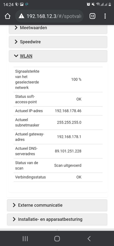

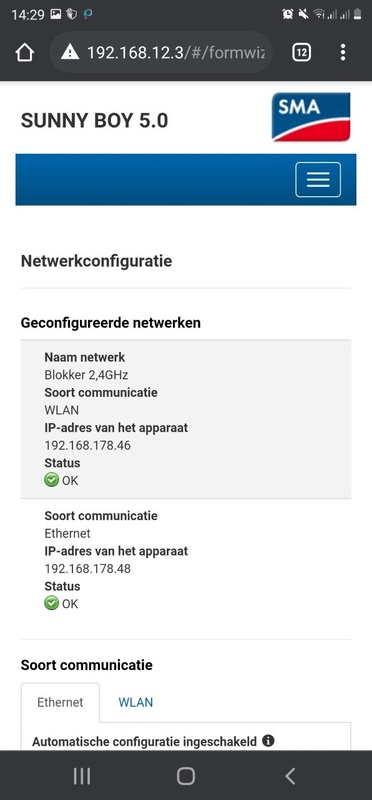

Tijdens het registreren krijg ik elke keer een foutmelding:
*knip*
Leek mij in eerste instatie een probleem met de internetverbinding maar dit lijkt allemaal goed te zijn zowel via de Wifi als via Ethernet.
Afbeeldingslocatie: https://tweakers.net/i/BQG4IP1Cm8qghb1FGGfOlngXYds=/x800/filters:strip_icc():strip_exif()/f/image/Ou7T0IY4j3MjNLCaVOE7xWgY.jpg?f=fotoalbum_large
Afbeeldingslocatie: https://tweakers.net/i/gMIqsUb5nM-iOxlQC0UNnKETcqU=/x800/filters:strip_icc():strip_exif()/f/image/fZjVJ0xSriIfurkBcbAXDWhn.jpg?f=fotoalbum_large
Ik heb zelf nooit de "PIC" de "RID" ergens anders ingevuld,.
Iemand nog idee wat het verder kan zijn en hoe ik de omvormer terug zet naar fabrieks instellingen?

Log eerst eens in op het normale ip adres http://192.168.178.46
Je gebruikt nu het externe (van de wifi die de SMA uitzend)
En daar inloggen als installateur. Nieuw wachtwoord aanmaken als die daar om vraagt

10350 WC-fout: app.-login bij serv. mislukt
Explanation:
The inverter is not registered in Sunny Portal.
It is likely that there is an error in the network settings.
Corrective measures:
Check the network components (DLAN, WLAN Access Point etc.) and that the ports (Registrar, Proxy, Stun, Domain) are not blocked: Settings of the ports can be found in the article Event 10341.
Zou het een of andere instelling in me router zijn die niet goedstaat?

Hoi Auijtdehaag,
Ja het is een nieuwe omvormer. Ik zit bij ziggo en gebruik op zolder een "Netgear EX7000".
Firmware versie is 3.10.18.R wat volgens de website de laatste versie is.
Ik ga de mannen uit die link eens vragen of die wat meer uitleg willen geven, dat gaat boven me pet.
