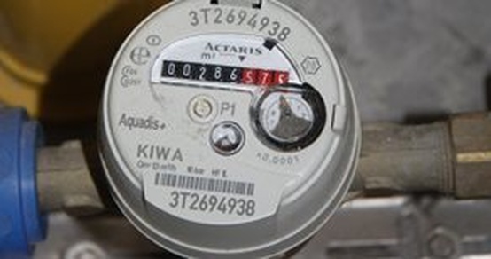

Tweede vraag is natuurlijk wat voor watermeter zit er? Kan je een hall sensor inzetten of een lichtsensor?

Zo'n geval zit er nu in:
Afbeeldingslocatie: https://tweakers.net/i/Cw5quXyjd7iQ3V9Lud7OorKm2KI=/full-fit-in/4920x3264/filters:max_bytes(3145728):no_upscale():strip_icc():fill(white):strip_exif()/f/image/r4ws4X8iFwbDoumJ23W9sKUy.jpg?f=user_large
Ik heb even rondgezocht maar zie een waterstop eigenlijk niet zo zitten. Los van het feit dat zo'n waterstop vaak maar tot 50 liter gaat en het vullen van het bad of een flinke douche al meer is zie ik niet te veel in afsluiten.
Een UPT kabel is een optie maar de tyleenslang is lastig te bereiken want ligt in het riet en een paar meter diep in de rivier.
Ik ga dus kijken of ik het kan fiksen met een sensor op de watermeter, en een lora verbinding. Daarmee was ik nog niet bekend maar dat lijkt het geschikte protocol. Een zonnepaneeltje behoort tot de opties. Met een dikke batterij die ik eens per jaar of minder moet vervangen zou ik overigens ook al behoorlijk tevreden zijn.
