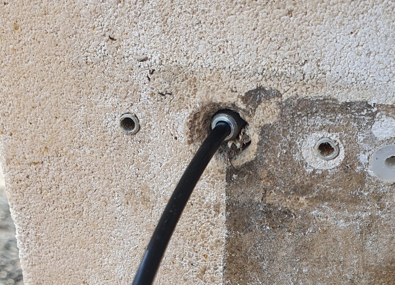

Da's niet zo evident. De kabel gaat van buiten door de blauwe steen en loopt in de muur voorbij het toilet en komt (of kwam...) dan door de muur in de meterkast uit.

Is 1 kant van de leiding wel open? Zou je met een metalen trekveer erin kunnen en zo tegen de pleister kloppen van binnenuit?

Buiten aan de bel is de kabel wel zichtbaar (maar heb ik ook afgeknipt :F ), ik weet niet of ik er met een trekveer zal in kunnen.
Ik heb geen ervaring met een trekveer, kan die in de leiding als er een kabel in zit?

Heb je wel een buis uit 1 stuk dan, van buiten naar binnen?
Als je 16m buis hebt met beldraad er in... nylon trekveertje gaat daar wel langs. Stalen trekveer; misschien.
Als je het uiteinde hebt kun je ook de compressor er op zetten, of de stofzuiger. Of volspuiten met water... :+

Geen idee welke buis het is... Het zou in principe niet meer dan een meter of 4 kunnen zijn.
Met compressor/water de bepleistering eraf proberen krijgen?
Ja, maar dat gaat er even vanuit dat er dan geen sokken ofzo losgaan onderweg. Daarom beginnen met de stofzuiger.
Ik snap eerlijk gezegd niet goed wat ik met die stofzuiger moet doen? :$
Op de buis zetten aan de buitenkant. Als aan de binnenkant er maar een klein laagje over de buis zit zuig je er een gat in. Als dat niet wil; perslucht er op... om juist een gat te blazen. Maar dat geeft vaak wat meer een krater...

  • Fire69
  • Laatst online: 25-10 20:22
Verwijderd schreef op zondag 31 januari 2021 @ 21:35:
Waarom trek je de kabel niet gewoon uit de electrabuis [...]
Daarnet de Ring van de muur gehaald en geprobeerd aan de kabel te trekken. Geen beweging in te krijgen...
Ik zag ook niet direct een buis zitten, maar het kan ook zijn dat die pas achter de steen begint.
Afbeeldingslocatie: https://tweakers.net/i/SUB04RtP6Pbd30OXbem0sChm1NI=/800x/filters:strip_icc():strip_exif()/f/image/G8HfgMO19zzhY4taH9QUll1e.jpg?f=fotoalbum_large
Afbeeldingslocatie: https://tweakers.net/i/0DYbOPDwDGnEmWO6LTH7kNE2flU=/x800/filters:strip_icc():strip_exif()/f/image/qWr39G0hiiLNQFgAFkXnejYe.jpg?f=fotoalbum_large
Fire69 schreef op maandag 1 februari 2021 @ 20:39:
Het kan idd dat de buis wat dieper in de muur zit. Maar helaas zijn ook de kabels die buiten zitten vrij kort afgeknipt. Die hele kabel kan je eigenlijk wel vergeten, hij is aan beide zijdes te kort om iets fatsoenlijks er mee te kunnen doen?
Je hebt 2 kabels zie ik, 1tje gaat vermoedelijk naar de trafo en de andere naar waar de bel heeft gehangen. Zit de trafo nog wel op zijn plek of is dat ook weggehaald en wat erachter zat weggepleisterd? Als hij er nog steeds hangt en je kan 1 van de 2 kabels zien kan je eraan trekken en iemand anders moet buiten staan en kijken of ie beweegt. Zo ja, dan heb je hele goeie kans dat alles toch goed gaat komen.
Heb je inmiddels een echte trekveer kunnen bemachtigen? Ik ben benieuwd of er een buis zit of dat de kabels los in de muur gedaan zijn. Als er echt geen buis is en doorveren niks oplevert ben ik bang dat je of bedraad moet vergeten of zelf nieuwe bedrading via een andere route moet aanleggen.
Ik ben benieuwd naar de suggesties van andere mensen hier.
Ik zou de zender er met de krokodil aanklippen en dan met de ontvanger rondlopen :+
En foto wijzigen zodat het zwarte deel zichtbaar is.
[ Voor 25% gewijzigd door Verwijderd op 01-02-2021 23:27 ]
  • Fire69
Verwijderd schreef op maandag 1 februari 2021 @ 22:26:
Als ik het gat groter maak (wordt toch afgedekt door de bel) kan ik met een klem de kabel wel verlengen denk ik.
2 kabels? 2 aders bedoel je? Als ik het me goed herinner kwam de kabel er enkel op 1 plaats uit.
Maar alles is weg en gepleisterd :'(

  • Fire69
Verwijderd schreef op woensdag 3 februari 2021 @ 15:11:
Een foto van een gat met automatische belichting resulteerd altijd in een zwart gat. Beter spotmeting in het gat toepassen of handmatig overbelichten zodat er meer detail is te zien in het gat.
Ik weet niet of het veel verschil zal maken.
Net geprobeerd met de trekveer, dat was geen groot success.
Afbeeldingslocatie: https://tweakers.net/i/swJadVl2nV3hA--qXi6tf8TVLNI=/800x/filters:strip_icc():strip_exif()/f/image/ACIgHPboRqD9hF2L2IpC0ToM.jpg?f=fotoalbum_large
Verder geraak ik niet :-(
Wat voor rare trekveer is dat :?
Maargoed, er hoeft dus helemaal geen buis te zijn. Kan ook direct ingemetseld zijn :+

OK, Paasvakantie en zoals beloofd een update.
Ik zou willen zeggen dat er vooruitgang is want zo zag het er uit maar dat was van korte duur.
We zijn begonnen met een stuk van de voeg weg te halen waar de kabel achter de Ring zou moeten lopen.
Dat maakte me direct blij want daar liep een buis!
Afbeeldingslocatie: https://tweakers.net/i/WTjt5XspFAfkAduBGAYwqPSnjUc=/800x/filters:strip_icc():strip_exif()/f/image/aGlnPQczPUWjGdQI6Z4jrpMw.jpg?f=fotoalbum_large
Afbeeldingslocatie: https://tweakers.net/i/D1iYY-SvurjyjaMr3dUhLVL485E=/800x/filters:strip_icc():strip_exif()/f/image/rHggQDviU3HBEopvjOKrUbKk.jpg?f=fotoalbum_large
(Deze foto's heb ik pas later gemaakt, er zat namelijk wel een kabel in)
Voor zover we kunnen zien (en ook een beetje horen binnen aan de voordeur) loopt de buis naar beneden en dus waarschijnlijk een stukje onder de vloer om daarna in de zekeringkast terug omhoog te lopen.
De witte kabel die achter de Ring uitkwam (zie eerdere foto's) zat met een stukje tape vast aan een bruine kabel in de buis :')
Die bruine kabel was waarschijnlijk de kabel die bij de trafo uitkwam en ik afgeknipt heb...
De kabel kon bewegen, dus we hoopten dat we toch het andere uiteinde nog konden vinden in de meterkast.
Op de foto van de oude situatie hebben we proberen inschatten waar die oude trafo zat en wat denk je? Komt perfect achter de nieuwe zekeringkast uit... :-(
Ik heb de kast losgeschroefd zodat we ze een beetje van de muur konden halen en dan met een endoscoop (Zo'n ding, had ik nog liggen) achter de kast zitten zoeken.
Hoewel die muur nooit opnieuw geplakt is kon we toch geen beweging zien als we met de kabel wat heen en weer gingen, we hadden dus geen idee waar de kabel zat.
Mijn vader stelde toen voor om de kabel uit de buis te trekken en er de trekveer door te duwen in de hoop dat we met wat kracht erop toch door de muur konden komen.
Dat is jammer genoeg niet gelukt. Het laatste stuk met de trekveer gaat echt heel moeilijk, waarschijnlijk zit de buis op het einde verstopt of zo :-(
We horen de trekveer wel lawaai maken in de muur achter de zekeringkast, maar we hebben dus geen idee waar ze zou moeten uitkomen en hoe we er kunnen door geraken :-(
Nieuwe ideeën/voorstellen? :)
