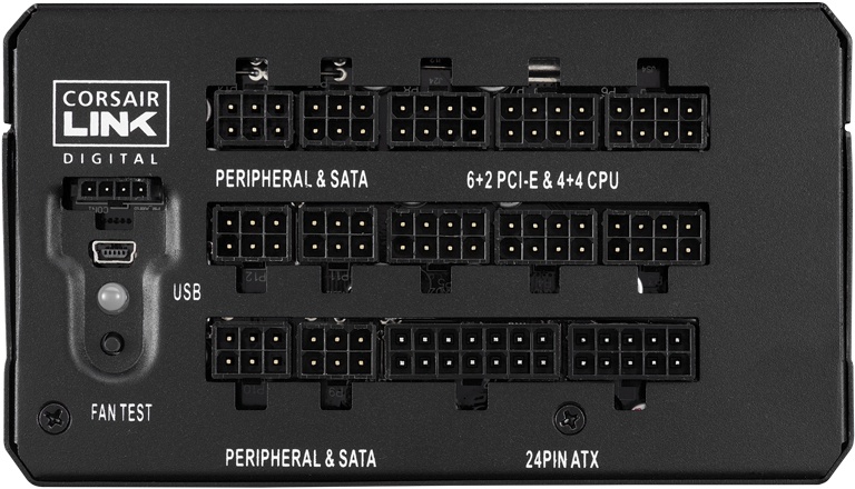

De genoemde Corsair HX1200i heeft trouwens in totaal 6 aansluitingen voor 6+2, dus dat moet precies kunnen. Aangezien er geen OC plaats gaan vinden op de CPU is de 4+4 ook niet nodig volgens mij, zeker aangezien het een GPU-based mining rig is.

@Prx De Corsair HX1200i heeft inderdaad 6 aansluting. 1 van die aanslutingen moet ik al gebruiken voor de 8 pin eps. Ik heb de Asus Z390-P moederbord. Deze vereist een 8 pin eps kabel. Dus dan hou ik maar 5 sloten over voor de Pci-e kabels terwijl ik er 6 nodig heb (2 per videokaart)....
Voor mijn gevoel zit er maar 1 ding op dan en dat is deze psu retourneren en een ander aanschaffen.
