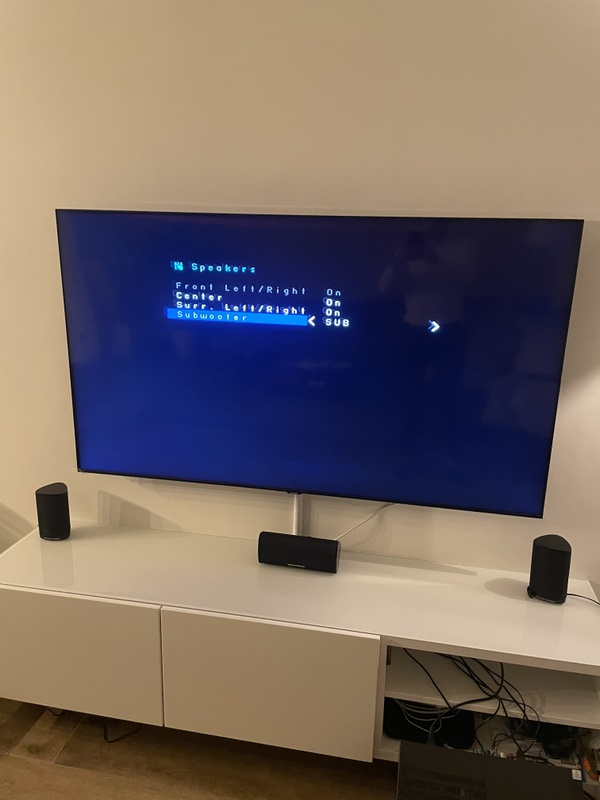

@FeaR Terugkomend op de edit onder bovenstaand bericht; in de instellingen van de set kan ik inderdaad niet kiezen voor ROOM EQ, maar ik heb wel een bijgeleverde microfoon met antenne die de speakers kan kalibreren (Ez-set microfoon). Weet niet of je dit bedoelt?
Ik kan bij de speakers set onder kopje “speakers” met of zonder sub enkel de Center en Surround left/right van “ON” naar “OFF”zetten. Daaronder staat Subwoofer met enkel de instelling “SUB” en verder geen mogelijkheden tot uit of aanzetten. Hierbij maakt het inpluggen van de kabel geen verschil. Wellicht dat dit iets betekent?
  • DanielvoNL
  • Laatst online: 31-01-2021
Afbeeldingslocatie: https://tweakers.net/i/iTRN0kqKbwTvNQPU5F_fpYSgBc8=/x800/filters:strip_icc():strip_exif()/f/image/KwTSucYMMbcX89UJ4nVtFVhN.jpg?f=fotoalbum_large
  • LA-384
  • Laatst online: 08:31
DanielvoNL schreef op maandag 18 januari 2021 @ 20:01:
@LA-384 Ik heb meerdere bronnen getest, waarvan voornamelijk BT muziek en Dolby films via Netflix (HDMI ARC). Voor beiden geldt, de sub werkt hier niet, enkel de 5 speakers.
Via welke manier zou ik mijn telefoon kunnen connecten met de receiver? Van Jack naar tulp of iets dergelijks? Zo ja, in welke audio poort van de receiver?
Hm. Bluetooth gaat via de versterker zelf, dus als het daarmee ook niet werkt, kun je volgens mij de bron of aansluiting als oorzaak uitsluiten. Het testen met de telefoon heeft dan geen meerwaarde meer. Mocht je het toch willen testen, dan kun je idd een willekeurige tulp ingang gebruiken.
Mocht je die microfoon nog niet gebruikt hebben, zou ik aanraden dat eens te doen. De receiver gebruikt die microfoon met van die plopjes om beurten uit de speakers en maakt zo enkele instellingen adhv de opgepikte signalen. Als het daarna nog niet werkt, heb ik ook geen ideeën meer. Ik ken de receiver verder niet en zonder er zelf mee te rommelen blijft het lastig.
