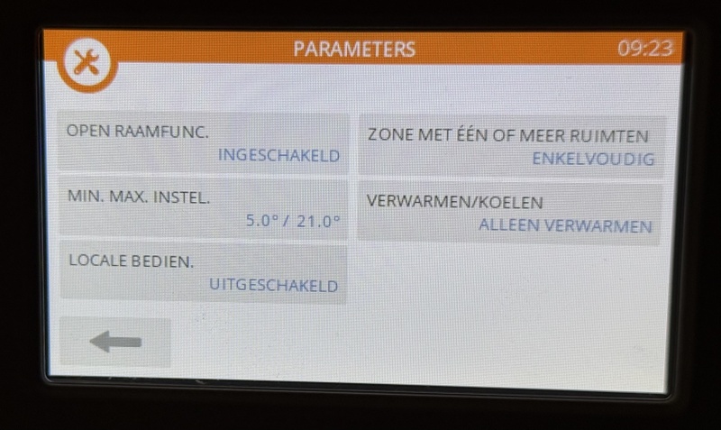

Ook ik had deze week te maken met het probleem van het spontaan verspringen naar de maximale temperatuur. Het betrof in mijn geval een zone waarbij er drie regelkleppen HR92 worden aangestuurd vanuit de evohome centrale en de temperatuur wordt gemeten met temperatuurvoeler DTS92.
Een van de drie HR92 was defect en die heb ik vervangen door een HR92 die ik nog had liggen. Achteraf gezien was dit exemplaar de boosdoener: ik vermoed dat deze enigszins instabiel was en die stuurde dus blijkbaar signaaltjes naar de Evohome centrale waarop die vervolgens reageerde alsof de instelling handmatig op 35 graden was gezet.
De oplossing die bij mij effectief bleek was om voor die zone de handmatige instelling van de temperatuur vanuit de regelkleppen te vergrendelen.In mijn geval kan dit omdat de temperatuurvoeler DTS92 de temperatuur info aanlevert. Na het instellen van deze vergrendeling is er op alle drie de HR92 een slotje zichtbaar op het display en het probleem heeft zich niet meer voorgedaan.
Ik realiseer me dat deze oplossing niet voor iedereen soelaas biedt, maar het toont voor mij wel aan dat een mogelijke instabiel mechaniekje in de HR92 hier de oorzaak kan zijn. In een van de vorige reacties lees je iest over mindere kwaliteit batterijen in de HR92, als die net even te weinig spanning afgeven zou dat inderdaad instabiliteit van de HR92 kunnen veroorzaken.
