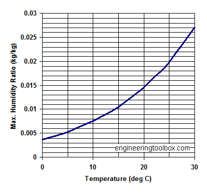

Om even aan te haken op de opmerking die @Verwijderd maakte...
Als je gaat verwarmen verandert de absolute luchtvochtigheid (in g_waterdamp/kg_lucht) niet, maar wel de relatieve luchtvochtigheid omdat de hoeveelheid waterdamp die de lucht kan bevatten toeneemt met toenemende temperatuur.
De relatieve luchtvochtigheid is nl. de verhouding tussen hoeveel waterdamp er in de lucht zit, en hoeveel die maximaal kan bevatten.
Dus als het weer afkoelt, stijgt de relatieve luchtvochtigheid weer.
Als je in de herfst/winter gaat ventileren breng je vaak lucht met een hoge relative luchtvochtigheid het huis in (extreem geval bij mist, dan is het 100%) , maar met een lage absolute luchtvochtigheid. Omdat het binnen meestal 15~20oC zal de relatieve luchtvochtigheid veel lager worden als de lucht van buiten eenmaal binnen is opgewarmd.
Hieronder een grafiek om aan te geven hoeveel waterdamp lucht bij een bepaalde temperatuur kan bevatten
Afbeeldingslocatie: https://tweakers.net/i/X-Ayhy4UBR6KTkN77xCrMmVAclw=/full-fit-in/4000x4000/filters:no_upscale():fill(white):strip_exif()/f/image/pVwj78Adz241syFC6kGTKxz1.png?f=user_large
[ Voor 4% gewijzigd door WackoH op 09-01-2021 00:12 ]

Schimmel gaat groeien als er plekjes zijn waar de relatieve vochtigheid 100% wordt, want dan heb je echt water. Zulke plekken zijn bv. ramen en hoeken.
Als de temperatuur in je kamer dicht bij de buitentemperatuur ligt, zal je ondanks een hoge luchtvochtigheid op die plekjes in huis dan alsnog niet op 100% komen.
