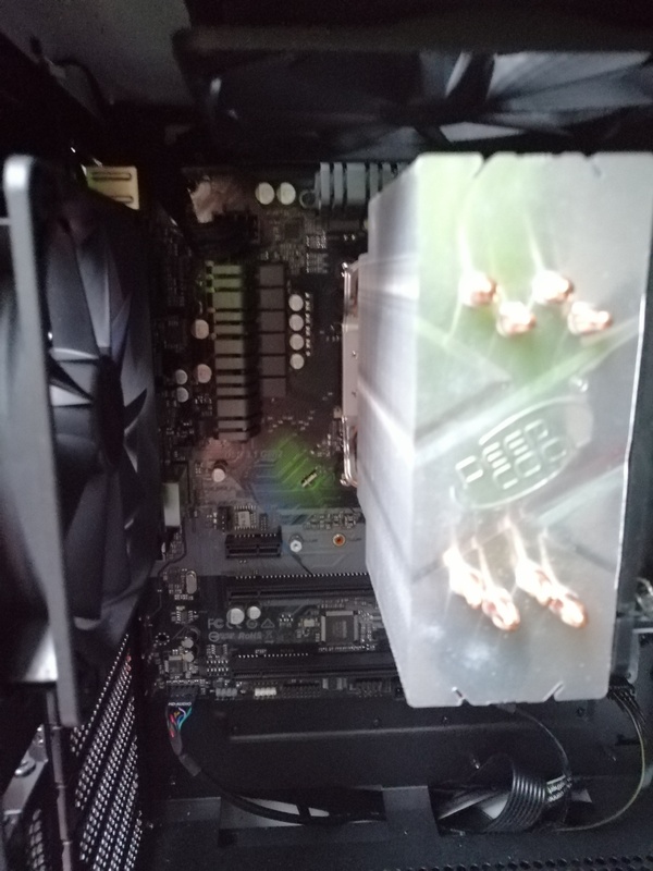

  • loveeguardian
  • Registratie: Maart 2015
  • Laatst online: 22-10-2021
Afbeeldingslocatie: https://tweakers.net/i/HdJI-dhScSSudpjMJjwP_dX_h_0=/x800/filters:strip_icc():strip_exif()/f/image/6SHQ8FKsjI8BEdio5nXIviDi.jpg?f=fotoalbum_large
Afbeeldingslocatie: https://tweakers.net/i/0H0rwsXkEEej_gCEBYYT9Qz2kZ0=/x800/filters:strip_icc():strip_exif()/f/image/rnkyBrgfFqDD6gXS6513dzDX.jpg?f=fotoalbum_large
Hier zit de grafische kaart er even niet inzodat het beter te zien is👍
Lampjes als in van de fans en lichtstrip, powerknop, branden, op het moederbord zelf zie ik geen lampjes.
En ja de voeding is aangesloten, op moederbord en zelfs in het stopcontact😆

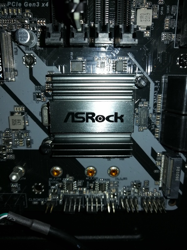

Je front panel connector is 1 blok zie ik, misschien zit deze (omdat het 1 blok is) niet goed aangesloten.
Zit er niks in de doos om van dit blokje losse connectors te maken?

De handleiding van je behuizing zegt:
"Voor non-Intel systemen is het verloopkabeltje nodig bij het aansluiten van het front panel."
Afbeeldingslocatie: https://i.imgur.com/9k6UJMX.jpg

@Verwijderd dat is een beetje de verkeerde vertaling. In principe zijn er heel veel mobo's dat die intel spec stekker gebruiken gewoon omdat het handig is bij het ontwikkelen van borden.
@loveeguardian trek die stekker er eens af en sluit de 2 rechtsboven pinnen kort (zie handleiding p29), als je systeem dan niet opstart klopt er iets niet.
Welk voeding heb je eigenlijk in je build?
Je hebt onderaan toch afstandsbussen gezet of die dat er waren en verkeerd stonden verplaatst?! Ik zien daar nl en hele hoop gaten waar geen vijzen zitten

Onderste foto links boven zie ik de stekkers niet aangesloten van je voeding
De 8 pins aansluiting van je cpu
Of heb je die later wel gedaan?
Zo niet dan is dat je probleem

Ik zie als ik inzoom toch iets wat op een 8-pin kabel lijkt :)
