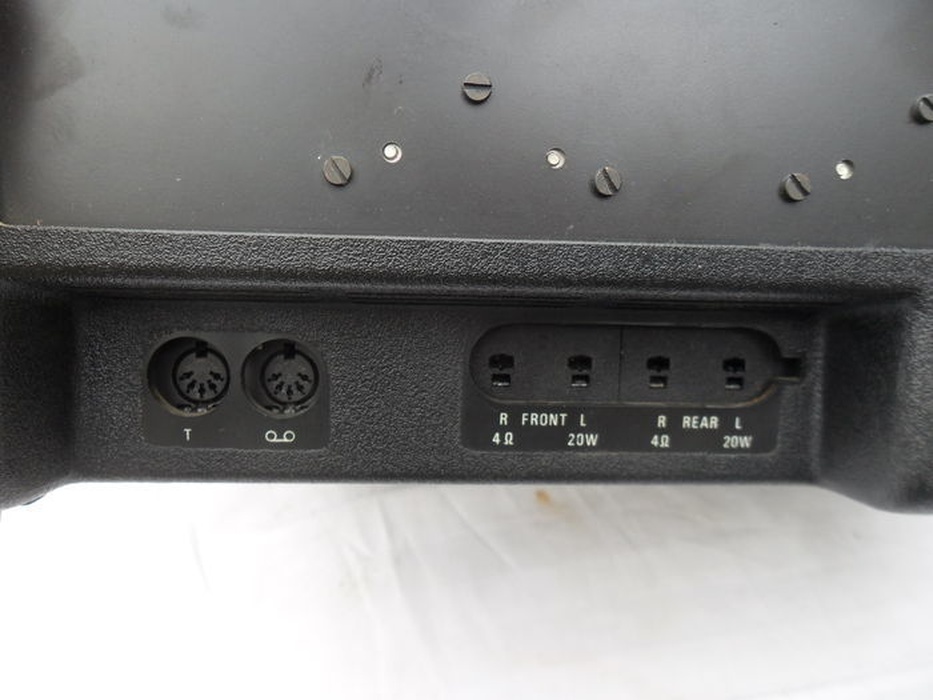

Ik heb een mooie Philips 22GF907 gekocht, en wil graag deze aansluiten op mijn actieve logitech speakers. Ik heb een T (tuner) output (een 5 pin din) plug, daar heb ik een kabel van din naar rca in geplugd, deze zit in de input van een pre-amp en dan een rca kabel naar aux female waar de speakers in zitten. Alleen krijg ik geen geluid eruit, het is compleet stil, ik heb de hendel al naar de T gezet op het apparaat maar dit helpt helaas niet, passieve speakers werken wel gewoon op de speaker outputs, zonder pre-amp heb ik ook al geprobeerd maar hetzelfde resultaat zelfs niet heel zacht. Weet iemand wat ik verkeerd doe?

Volgens mij zie ik het al, de din kabel is van rca naar din en niet andersom, kan iemand dat bevestigen? Ik zie namelijk een andere soort din plug aan de voorkant met veel meer pinnen erin, is dat soms de headphone output?

Ik denk dat de tuner een ingang is en geen uitgang. De cassette aansluiting zou wel een uitgang moeten hebben. Dat kun je wel even proberen.
Met dit zou het moeten werken.

De uitgang met de TAPE-aanduiding zal op lijn niveau zijn, de pre-amp (wat volgens mij een phono/mic voorversterker is) is met deze Philips helemaal niet nodig.
Het is geen platenspeler maar een gecombineerde versterker/platenspeler.

De T aansluiting op de Philips is i.d.d. een ingang.
De TAPE aansluiting is voor een recorder en kan zowel als input dienen en als output voor
opnamen van de Philips naar de recorder.
Jouw DIN naar RCA kabel lijkt me echter de verkeerde, deze gebruikt pin 3 en 5 van de plug, wat bij
TAPE een input is. Je hebt dus een kabel nodig die van pin 1 en 4 van de DIN plug naar RCA gaan.
En wat Marcel Br al aangeeft: een voorversterker voor phono is eigenlijk overbodig, omdat
er al een voorversteker in de Philips zit.
De DIN aansluiting voor TAPE in die jaren was echter vaak niet op line niveau, en het spanningsniveau kan
te laag zijn. Het kan dus zijn dat enige extra versterking nodig is, maar dan zonder de RIAA correctie
die een phono voorversterker heeft, die zit nl. al in de Philips.

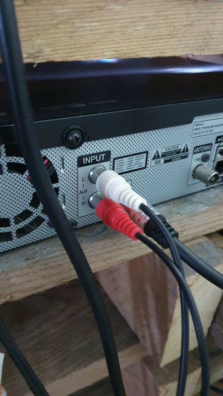

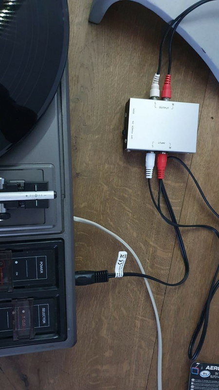

Ik heb hier ook een vraag over. Mijn platenspeler is overigens Philips 22 AF461 maar die zit hetzelfde in elkaar.
Ik heb de boel aangesloten zoals hierboven aangegeven maar het enige dat ik krijg is een brom (als ik de voorversterker aan zet) Zonder voorversterker (direct van platenspeler naar aux) krijg ik helemaal niets te horen.
Enig idee wat het probleem kan zijn? Kabel is in ieder geval DIN naar RCA dus dat zou goed moeten zijn.
Bijgevoegd 2 fotos van hoe het aangesloten is
