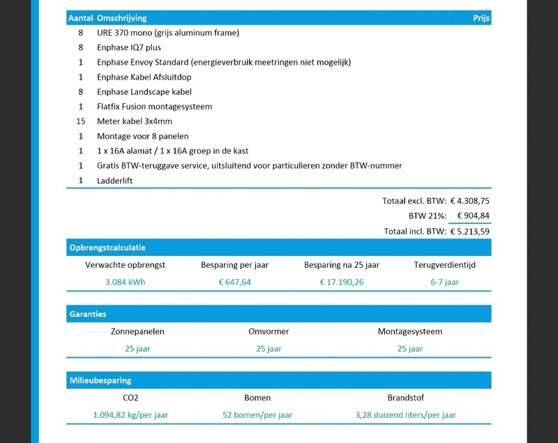

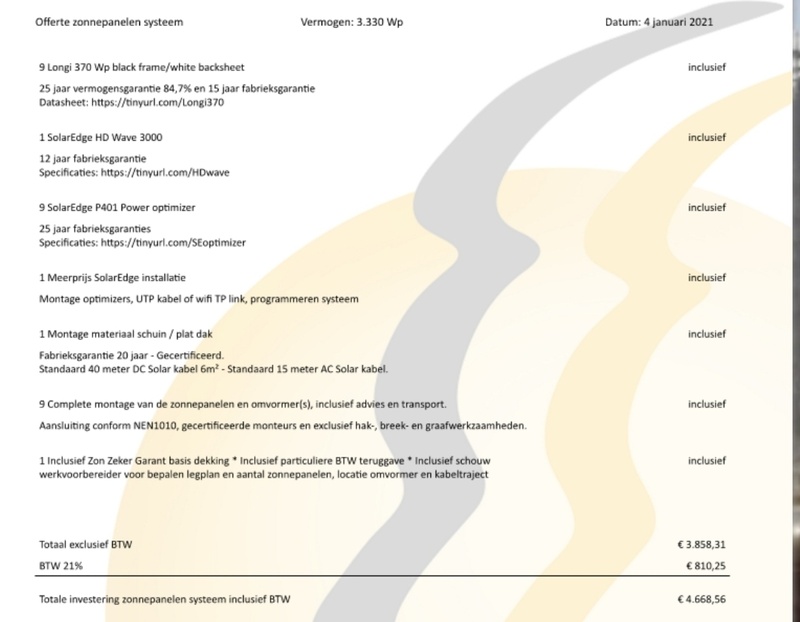

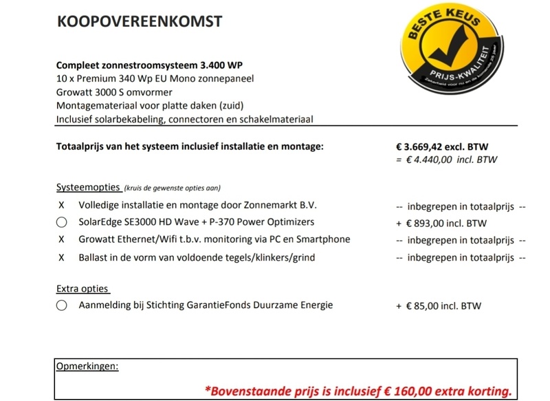

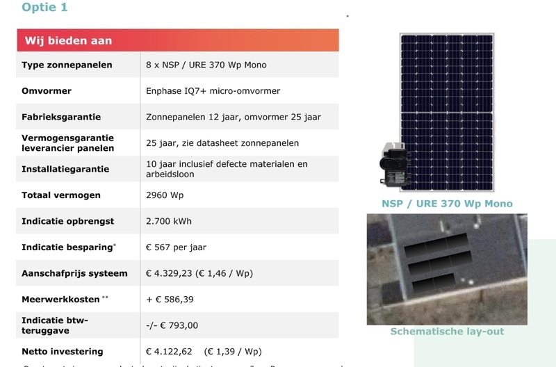

Bij de onderste komt het uit op €4915 maar netto is €4122

Je vergelijkt appels met peren. Enphase vs string omvormer.
Waarom zou je niet gewoon een simpele string omvormer kunnen gebruiken? Heb je last van schaduw?

Even beginnen met een eerlijk prijsvergelijk, euro excl btw per Wp. Op die manier kun je de prijs / kwaliteit vergelijken.
Enphase systeem
4309 euro excl btw / 8*370 Wp = 1.46 euro / Wp (excl btw)
Growatt systeem
3669 / 10*340 Wp = 1.08 euro / Wp
En hetzelfde in SolarEdge uitvoering
4407 / 10*340 Wp = 1.30 euro / Wp
En die laatste SolarEdge offerte = 3858 / 9*370 Wp = 1.16 euro / Wp
