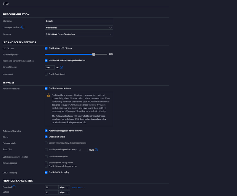

Ik heb geen idee wat ik nog meer aan de instellingen moet veranderen om dit goed te laten gaan. Dit zijn mijn instellingen:
Site:
Afbeeldingslocatie: https://tweakers.net/i/QAx9Zwm0kJRtqIhx0BC3FlWKadI=/800x/filters:strip_exif()/f/image/T2kaveuZPA6L24IpMKeRwGB0.png?f=fotoalbum_large

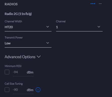

zet je zendkracht is wat minder.. grote kans hebben de gebruikers gewoon nog teveel bereik waardoor ze niet willen wisselen
(en sommige apparaten verbinden met een mac adres ipv met een SSID , die roamen nooit dus)

Ik zou inderdaad terug gaan naar de situatie dat beide AP’s hetzelfde ID uitzenden. Daarna gaan spelen met het zendvermogen om zo min mogelijk overlap te hebben tussen AP en AP

Ga dan nu even spelen met het zendvermogen. Wat ik wel beetje raar vind hoor, want ik het zou toch raar zijn als het zendvermogen van de Dream Machine hoger is dan die van de AP-AC-Pro op zolder waar ik nu vrijwel naast zit...
Wat er gebeurd is dat het zendvermogen van je Dream Machine nog (net) goed genoeg is en je device daardoor niet op zoek gaat naar een ander netwerk.
Hmm, ik snap het. Zie dat nu ook andersom. Als ik het zendvermogen van de AP op zolder iets hoger heb staan dan de DM beneden, pakt de Sonos de goeie AP. Echter als ik nu de telefoon naast de DM leg, blijft hij verbinden met de AP boven. Ga daar nog wel even mee spelen, even kijken of ik een goeie balans vind. Zal vooral tricky worden op de eerste verdieping.

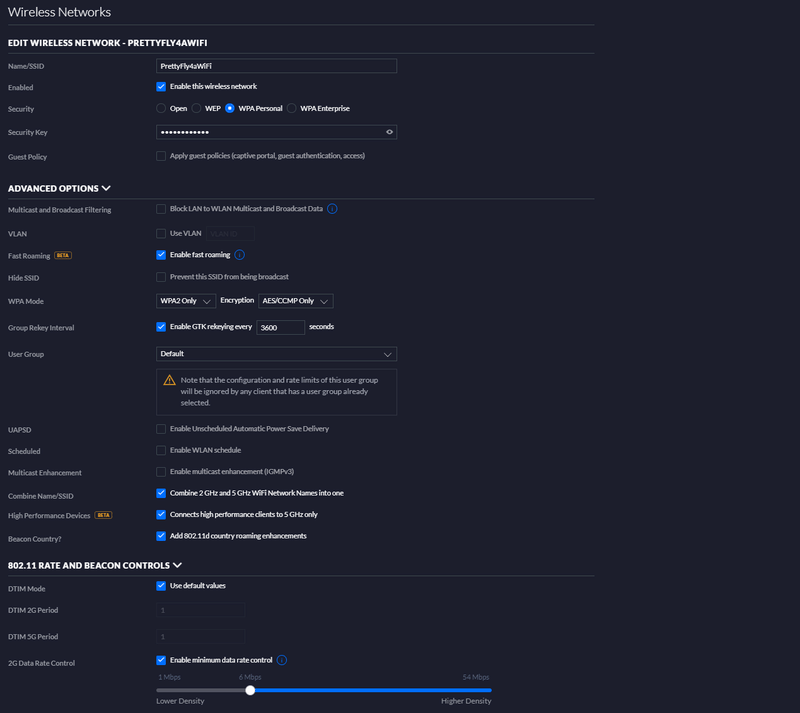

Ik neem aan dat ik hiervoor nog met de RSSI waardes kan tweaken, of is dat niet echt handig?:
Afbeeldingslocatie: https://tweakers.net/i/1AXaNZXpSCjMUCEbLMpWRknGEqs=/full-fit-in/4000x4000/filters:no_upscale():fill(white):strip_exif()/f/image/vQbwfwwjetFrUIu7Da0Gb1Ui.png?f=user_large

Dat kan ik ook nog proberen idd, maar is deze functie daar niet voor bedacht:
Afbeeldingslocatie: https://tweakers.net/i/_3jDO2lAM_ZeH5-mxNMf2ho-9AY=/full-fit-in/4000x4000/filters:no_upscale():fill(white):strip_exif()/f/image/L0dllNWIDPrn8rjR01rwojbt.png?f=user_large
Lijkt me dat de controller dan een 5Ghz verbinding forceert bij het apparaat (indien mogelijk)?
  • HKLM_
  • Laatst online: 20-11 14:19
Deweydasticker schreef op zaterdag 26 december 2020 @ 18:21:
Klopt is wel een beta feature dus garantie tot de brievenbus bij ubnt

  • Laatst online: 22:27
En zet dat connect to 5GHz for high performace devices UIT. Dat geeft meer problemen dan dat het oplost.
Laat lekker je client beslissen waar ‘ie mee connect.
  • Deweydasticker
  • Laatst online: 19-03 12:22
@sypie: Ik bedoelde inderdaad roaming, heb het te snel opgeschreven.
@Skynett: Er staat inderdaad de meest recente firmware op de controller, versie 1.8.5.2964.
@BMW_Gizzmo: Staat uit.
