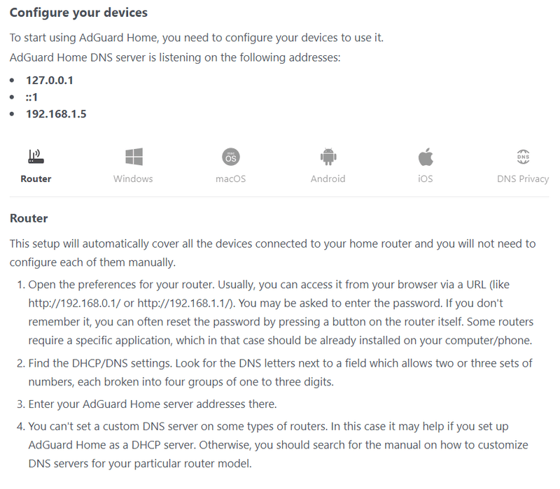

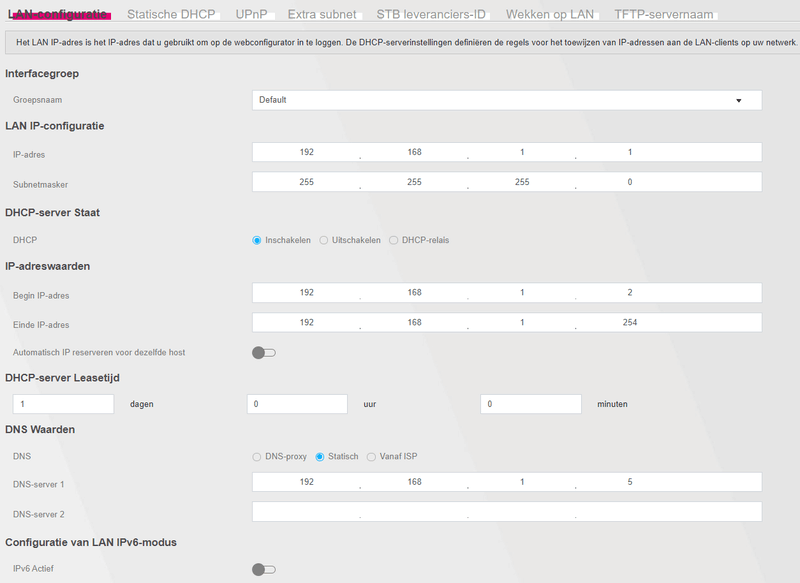

Ik probeer al dagen een addblocker te creeren voor de raspberry pi met o.a. pi-hole en adguard...
Heb het gevoel dat ik iets niet goed doe, maar wat?
Reclames komt toch overal nog voor in iedere app en ook op youtube...
Via mijn mobiel heb ik de instellingen veranderd en de dns naar de raspberry pi verwezen, toegangspunt moet op 192.168.1.1 blijven als ik dat verander, dan heeft het ding geen internet meer..

Ook Dns server 2 invoeren? Helpt dat misschien? Hetzelfde adres als bij server 1.

Deelt je DHCP server wellicht ook IPv6 uit?
Bijvoorbeeld:
https://community.ziggo.n.../pihole-en-ipv6-dns-23030

Je router heeft ook tijd nodig om de instellingen door te sturen naar je apparaten.
Je toestel krijgt een ip-adres met alles instellingen voor een bepaalde tijd. Als dat afgelopen is vraagt hij aan de router een nieuw ip met alle instellingen.
Dat kan een reden zijn waarom je direct na het veranderen van je dns nog steeds reclame ziet.
Op youtube en facebook zal je altijd reclame blijven zien. Zij gebruiken hun eigen domeinnamen om reclame voor te schotelen. Door deze te blokkeren zal je dus geen facebook of youtube meer kunnen bekijken.

Als je DNS aanpassingen hebt gedaan, gewoon even de wifi uit- en aanzetten van het apparaat wat je gebruikt. Of opnieuw opstarten in geval van bekabeld. Dan wordt de lokale cache geleegd van je netwerkinterface en zullen de nieuwe instellingen actief worden.

Heb je de blacklists geimporteerd zodat de betreffende reclame domeinen geblokkeerd worden.
