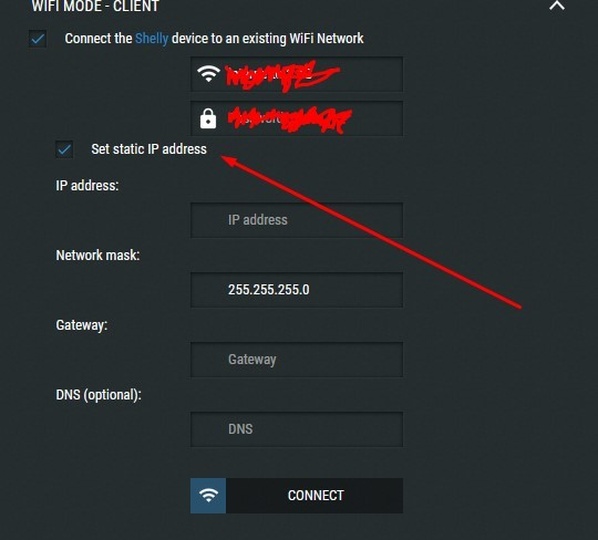

Ik ondervind problemen met mijn Shelly wifi relais.
De fabrikant raadt aan een vast ip-adres te gebruiken.
Op deze manier dus:
Afbeeldingslocatie: https://tweakers.net/i/K7oK4vL87XyIn7MkuzMZrSEq4N8=/full-fit-in/4920x3264/filters:max_bytes(3145728):no_upscale():strip_icc():fill(white):strip_exif()/f/image/Tl5F1a8m59IvE6mDSrQ39kF4.jpg?f=user_large
Ik weet niet veel van routers en DHCP. Kan iemand mij daarom in Jip&Janneke-bewoordingen vertellen of ik nou juist wel of juist niet een vrij ip-adres uit de DHCP range van de router moet kiezen?
Zo nee, hoe kies ik dan een geschikt ip-adres?

Elsdeniep schreef op woensdag 23 december 2020 @ 13:05:
@ijske heel graag want ik moet veel googlen om jullie goedbedoede antwoorden te begrijpen.
Ik heb een Ziggo Connect Box.
Hier zie ik de DHCP-instellingen:
http://prntscr.com/w8ffix
Je kan op je apparaten invullen:
192.168.178.2
192.168.178.3
en zo door tot en met:
192.168.178.9
Gateway en dns 192.168.178.1
Als je meer apparaten hebt kan je van de 245 bijvoorbeeld 200 maken en start lokaal adres van 10 naar 50 zetten. Dan kan je tot en met 192.168.178.49 door gebruiken :)

Je kunt op drie manieren een ip-adres aan een device toekennen.
1. Via de dhcp-server die in je router zit (zo krijgen bijvoorbeeld PC's hun ipadres).
Die dhcp-server heeft een reeks van ipadresen die hij uitdeelt aan devices die bij het opstarten een dhcp request doen.
Zoiets wil je niet gebruiken voor een device als een shelly, want dan kan het IP-adres veranderen en dat is voor home automatiseringen devices heel onhandig.
2. Via de dhcp server die in je router zit, maar dan maak je in die dhcp server een koppeling tussen een IP-adres en het mac-adres van die shelly, dan zorgt de dhcp server ervoor dat dat bewuste mac-adres altijd hetzelfde IP-adres krijgt.
3. Door het vast te leggen in het device zelf, maar dan moet je er wel voor zorgen dat het een IP-adres is dat wel in hetzelfde subnet zit (eerste drie getallen van het IP-adres moet gelijk zijn) maar buiten de dhcp range zit.
Je stelt dan bijvoorbeeld in je router een range van 90 in met een startadres van xxx.xxx.xxx.10, dan kun je zelf adressen gebruiken vanaf xxx.xxx.xxx.100
Uiteraard is 2. de beste manier, dan voorkom je fouten en heb je een centraal punt waar alle IP-adressen vast liggen namelijk in je router.

  • In de IP-range van je modem ligt (en die gebruikt 192.168.178.x, als ik je screenshot met subnetmask bekijk)
  • Buiten de DHCP reeks van je modem ligt (en die gebruikt 192.168.178.10...254 volgens je screenshot)
  • Niet al in gebruik is door het modem zelf (en die zal standaard 192.168.178.1 gebruiken; 192.168.178.255 wordt om andere redenen afgeraden en alles daar boven mag nie)t
...dus in dat Shelly-ding inderdaad 192.168.178.2 (of 3, 4, 5...9) invullen.

Als de dhcp reeks van je router 192.168.178.10..254 is en je wilt een vast IP-adres gebruiken zul je die range in de router moeten verkleinen, want vaste IP-adressen mogen niet ook nog eens door de DHCP server uitgedeeld worden, dan loop je het risico dat je hetzelfde IP-adres twee keer gebruikt waardoor je netwerk plat gaat.
192.168.178.255 is het broadcast adres van het subnet dat mag je nooit gebruiken.
Optie 2 is gewoon het beste omdat je dan alles op een plek(in je router) vast hebt liggen, als je het op de devices zelf vastzet dan loop je de kans dat je een fout maakt en twee keer hetzelfde IP-adres uitdeelt waarna je hele netwerk plat gaat.
En uiteraard moet je aan home automation devices altijd een vast IP-adres toekennen en nooit variable door een DHCP server, dat is echt vragen om problemen.
