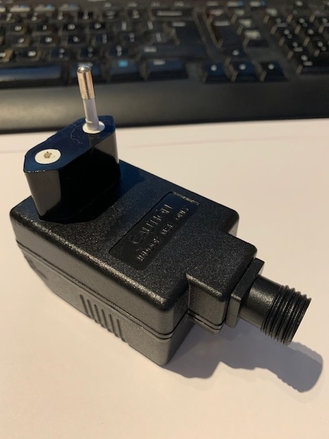

De oude transformator ziet er zo uit:
Afbeeldingslocatie: https://tweakers.net/i/Wo-L_D7pwPZ6LwFcb9yK3aFwLpU=/full-fit-in/4920x3264/filters:max_bytes(3145728):no_upscale():strip_icc():fill(white):strip_exif()/f/image/LAFBL6SlUKE4RJc2aouBbzBI.jpg?f=user_large

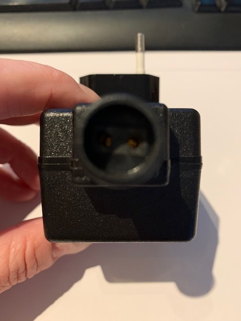

Aan de onderkant zit een gat waar je een stekkertje (2 pinnen) moet insteken. Dat stekkertje zit aan het snoer van de LED lampen.

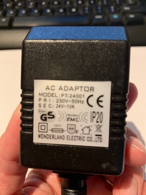

Op de transformator staat de volgende info.
Afbeeldingslocatie: https://tweakers.net/i/LMsvkuhflbxruTgqMnzKNnpD-dU=/full-fit-in/4920x3264/filters:max_bytes(3145728):no_upscale():strip_icc():fill(white):strip_exif()/f/image/GkN4NucIeSI1xEOSdhB73OVG.jpg?f=user_large

@azerty Niet goed gelezen? Er staat 1VA dus de minimale stroom moet 1/24=0,042A zijn.
Een 1A zal het vermoedelijk ook wel doen maar is niet nodig!
Voor vervanging zal vermoedelijk bijna iedere voeding die 24V (of iets minder) en >= 0.042A kan leveren goed zijn.
Verder is reparatie vermoedelijk ook wel mogelijk B.V.B door de behuizing open te maken en de gebroken stekker te verwijderen , dan vervangen voor een andere of een draad met stekker eraan solderen . Vervolgens de behuizing weer goed dicht lijmen.
Of ook het andere pootje afbreken en op de koperen punten een snoer met stekker solderen, daarna goed isoleren (plamuur en of goede tape).

De adapter is ultrasoon gelast. Ja, die ga je openkrijgen met een zaag/dremel maar je gaan 'm maar moeilijk dichtkrijgen en waterdicht wordt een uitdaging.
De gebroken stekker verwijderen gaat niet, de stekker maakt deel uit van de behuizing.
Als je 'm dan toch gerepareerd hebt, is de lak duurder dan de brief en vraag ik me af of je nog veilig bezig bent....

ff lomp: als je de stopcontactplug bij de 2 pennetjes afvijlt/breekt, dan komen gewoon de twee draadjes tevoorschijn voor de 230volt. Daar kun je met een soldeerverbinding/lasklemmetje gewoon een nieuwe stekker opzetten.
Vervolgens de stekker weer ff goed aftapen of dichtkitten en weer door! :)

Dus gewoon waarschijnlijk ouderwetse gloeilamjes
Ik heb wel zo een trafo liggen maar die is een beetje overkill 24v ac maar 36VA, wel zelfde aansluiting.
Weet niet of de lamptjes zelf uit de bol kunnen, anders zou je beter een ledstring kunnen kopen en de lampjes en al vervangen.
Hallo allemaal,
Ik denk dat de beste oplossing voor mij is het allereerste antwoord van azerty:
"Je hebt gewoon een omvormer nodig die je 230V omzet naar 24V, met minimaal 1A output.
Bijvoorbeeld iets als dit (rap ffe op Amazon.nl gezocht):
https://www.amazon.nl/Pre...angsstekker/dp/B07NSNT5NF
https://www.amazon.nl/Pop...terstekkers/dp/B08377DWHD
Dan moet je hiervan de uiteindes afknippen en op de juiste manier met elkaar doorverbinden en zou het opgelost moeten zijn.
Een exacte (plug-n-play) replacement vinden zal waarschijnlijker een stuk moeliijker zijn, maar wie weet kan een andere Tweaker hier wel nog iets vinden..."
En dan moet ik een soortgelijke AC transformator vinden en zelf de oude connector vervangen door de nieuwe (afknippen en aan elkaar verbinden). Ik zie ook meerdere reacties die daarin meegaan. Dat is een stuk beter dan mijn huis in brand steken. :)
@99ruud99: Het zijn wel heel bijzondere lampen die ik nergens meer kan vinden...
Afbeeldingslocatie: https://tweakers.net/i/_c5TmGQ0W1eiNJNd1CEUsB1G_7w=/full-fit-in/4920x3264/filters:max_bytes(3145728):no_upscale():strip_icc():fill(white):strip_exif()/f/image/AH9YIM6FyacegpRbiWM5nFlp.jpg?f=user_large
En @blokker1: Er staat echt LED op de doos:
Afbeeldingslocatie: https://tweakers.net/i/IW6wtZIcT2KGpk2caK6iDDDTd_U=/full-fit-in/4920x3264/filters:max_bytes(3145728):no_upscale():strip_icc():fill(white):strip_exif()/f/image/AsjqgSvXINbFwHDh5XEnUoTL.jpg?f=user_large
Bedankt allemaal! Ik ga ermee aan de slag.
  • Tom-Z
  • Laatst online: 11-10 11:02
Verwijderd schreef op maandag 21 december 2020 @ 08:46:
[i]"Je hebt gewoon een omvormer nodig die je 230V omzet naar 24V, met minimaal 1A output.
Dit antwoord is fout, zoals @theuser al heeft aangegeven. Je hebt niet minimaal 1A nodig, maar slechts minimaal 0.042A. Je kan dus eventueel met een flink kleinere adapter toe.
Bovendien moet de adapter AC als output geven. DC werkt misschien ook, maar dat kunnen we niet met zekerheid zeggen op basis van de beschikbare informatie.
  • Admiral Freebee
Ik heb nog twee adapters liggen. Een is 24V 11VA en de andere 24V 30VA. Die lijken dus wel een stuk sterker te zijn. Ik weet niet of dat een probleem is qua minimale belasting. De schroefkoppeling lijkt wel hetzelfde te zijn. Als je wil kan je er wel eentje krijgen voor de verzendkosten.
  • azerty
  • Laatst online: 12-10 21:25
Hallo allemaal,
Ik denk niet dat mijn antwoord het beste is. Zoals aangehaald door anderen had ik over het hoofd gezien dat de adapter geen DC output, maar AC. Afhankelijk van wat er exact in die lichtjes zit kan het dan wel werken, maar er is ook kans van niet. Als je een van die twee zou kopen om uit te proberen, zou ik zeker niet gaan knutselen ermee, want dan kan je ze niet terugsturen mocht het niet blijken te werken.
PS: Als je mensen wilt taggen, moet je bij de @ een naam selecteren, zodat @azerty omgezet wordt naar
[~azerty]
, anders werkt het tag systeem niet. Zal daardoor zijn dat ik het niet gezien heb.
