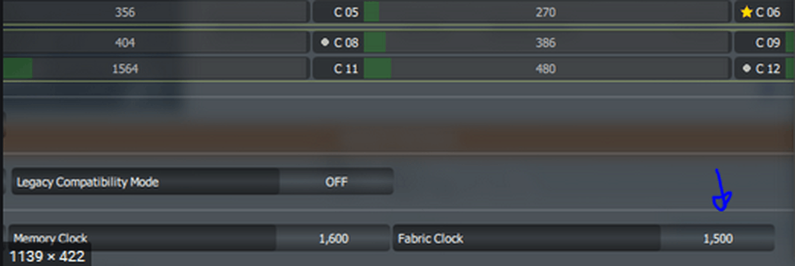

Volgens AMD Ryzen Master is de memory clock 1067MHz lijkt ook niet te veranderen.
Ik zal die CPPC een checken, heb nu ook die 3003 erop staan.

Cyrus The Virus schreef op dinsdag 8 december 2020 @ 13:22:
Afbeeldingslocatie: https://tweakers.net/i/5PmA6_SAlL_dHoZPUB_5NXVAgVw=/full-fit-in/4000x4000/filters:no_upscale():fill(white):strip_exif()/f/image/XCmoDaCwox2bAOyNQ3RejFqC.png?f=user_large
Het gaat om die.

Vanmorgen de PC aan gezet en niks mee gedaan nu bleek er toch weer een error te zijn na 4 dagen :/ heb de voeding terug gestuurd omdat JonnyGuru bevestigd heeft dat de AX850TI en FTW3 Ultra mogelijk problemen geeft. Heb nu HX850i besteld die zou geen problemen moeten geven volgens hem.
Vandaag nog een crash gehad, bios was vooralsnog niet de oplossing, en de update van SN850 ook niet.
Als ik XMP aanzet blijft alles redelijk draaien maar als ik FCLK ook op 1800MHz zet krijg ik sneller reboots

  • Abbadon
  • Laatst online: 29-10 18:15
Heb je al eens geprobeerd de dynamische powermanagement voor het Data Fabric uit te zetten? Vind je als het goed is onder in AMD CBS-menu -> Advanced -> AMD CBS -> NBIO Common Options -> SMU Common Options. Zet daar DF CStates op disabled.
Die optie zorgt dat, wanneer het mogelijk is (cpu in andere C-state), de Infinity Fabric in een low power modus gaat. Dat kan problemen opleveren in de vorm van de ilustere 41-meldingen. cpu C-States wel op Auto houden overigens.
  • Cyrus The Virus
  • Laatst online: 25-10 16:41
Abbadon schreef op donderdag 31 december 2020 @ 00:09:
yep allemaal geprobeerd maar helpt niet.
