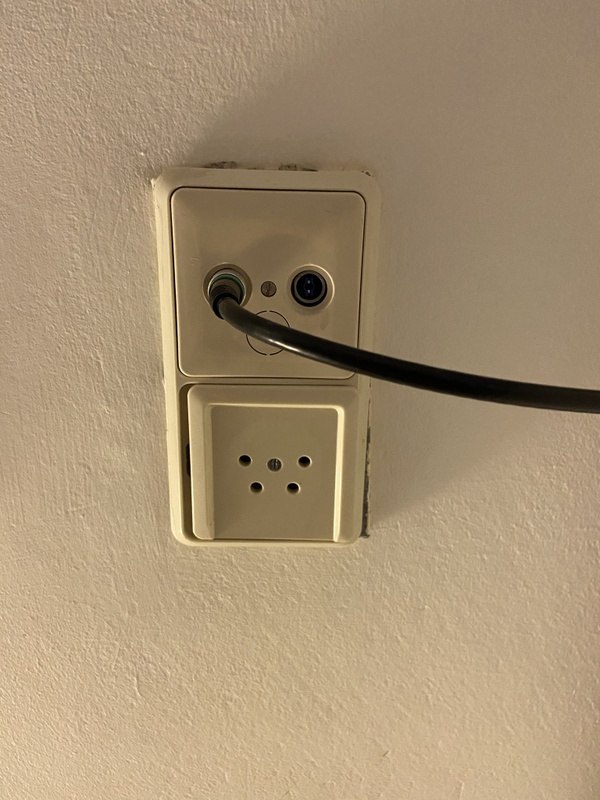

De kabels komen in de woonkamer uit en zijn afgewerkt op een wandcontactdoos.

Persoonlijk zou ik niet proberen de coax te vervangen maar de telefoonkabel, dat is veel simpeler in dit geval.
En dan gewoon afmonteren op een doos op de plek waar nu de telefoon aansluiting zit, dus gewoon in die inbouwdoos.
Dus een inbouw Utp doos en afdekplaatje gebruiken, zo te zien kun je peha gebruiken dat zelfs in de bouwmarkt te koop is.

Ik zei telefoonkabel vervangen, die heeft een eigen buis of wordt de vaste telefoon nog gebruikt?
Zo ja dan in de telefoon buis een utp kabel erbij trekken, dat moet makkelijk kunnen want die telefoonkabels zijn dunner.
En dan monteer je dat af op twee keystones in een inbouwdoos (1x Rj11 + 1x Rj45)
