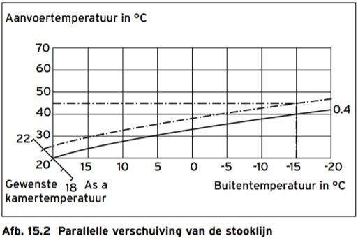

Wat ik graag zou willen weten is wat je als aanvoertemperatuur hebt ingesteld voor het water? Bij ons heb ik de ketel nu ingesteld op 57 graden. Dit is voor ons meer dan genoeg om de boel warm te krijgen, aangezien de thermostaat vóór de vloerverwarming toch alles aftopt op 35 graden. De radiatoren in de hal (zelf aangelegd, flink overgedimensioneerd) en badkamer bijvoorbeeld krijgen de boel prima warm, ondanks dat 57 graden voor die radiatoren vrij laag is.
Indien dit bij jullie nog op 70+ graden ingesteld staat, zou je eens kunnen proberen om dit te verlagen naar 65 of 60 graden en daarbij kijken of het daarbij nog aangenaam warm wordt overal.

Tenslotte vermoed ik dat die buitenvoeler misschien de boosdoener kan zijn. Ik heb zelf geen ervaring met die dingen, maar het zou me niet verbazen als deze te "onregelmatig" de ketel aanspoort tot verwarmen, wat zoals ik hierboven al schreef, niet efficiënt is met vloerverwarming. Maar goed, wellicht dat anderen die wel zo'n buitenvoeler hebben hier meer over kunnen zeggen.

Gaat nochtans perfect, op voorwaarde dat je stooklijn en voetpunt goed gekozen zijn. Terugkoppeling van een thermostaat maakt het daarentegen makkelijker om een goede regeling te krijgen. Zonder terugkoppeling van de thermostaat stookt de ketel met een aanvoer van (x * buitentemperatuur), waarbij x meestal 1 is bij 20 graden buitentemperatuur. Op andere buitentemperaturen is x afhankelijk van welke stooklijn je kiest, plaatje van mijn Vaillant:
Afbeeldingslocatie: https://tweakers.net/i/7KNhb6vebFup30usavNyj25Dy14=/full-fit-in/4920x3264/filters:max_bytes(3145728):no_upscale():strip_icc():fill(white):strip_exif()/f/image/nvpAr76P7G02O13Dn68QK5LW.jpg?f=user_large
Normaal gezien zoek je eerst een stooklijn waarbij de temperatuur in je huis constant blijft. Daarmee heb je dan de relatie bepaald tussen buitentemperatuur en welke aanvoertemperatuur je nodig hebt om binnen een bepaalde temperatuur te behouden. Daarna kan je dan de stooklijn verschuiven door het voetpunt aan te passen:
Afbeeldingslocatie: https://tweakers.net/i/qILPoYPqe4rGFW0-FW8pvU0alqs=/full-fit-in/4920x3264/filters:max_bytes(3145728):no_upscale():strip_icc():fill(white):strip_exif()/f/image/a6yv2ZnBXA4ISIVzxyEtwrkf.jpg?f=user_large
Daarmee kan je het dan warmer (naar boven verschuiven) of kouder (naar beneden verschuiven) maken in huis. Als je stooklijn en voetpunt hebt gekozen, dan heb je in feite geen thermostaat meer nodig en kan het hele systeem op zichzelf werken.
Ik zag hierboven nog ergens staan dat een WAR ook in de zomer aan staat, dat is waar. Maar in ieder geval mijn Vaillant thermostaat (n=1) heeft een instelling om vanaf een bepaalde buitentemperatuur de verwarming volledig uit te schakelen. Die gaat in de zomer dus geen gas verbruiken als het buiten niet koud is.
Wat is nu het bijkomend voordeel van de thermostaat als terugkoppeling: niet constante factoren die een effect hebben op de warmtevraag van je huis. Zoals: (gas)haard, feestje, ... De WAR heeft geen idee van de binnentemperatuur en zal dus blijven werken volgens normaal principe, waardoor de extra warmtebronnen in je huis er voor gaan zorgen dat je boven je gewenste kamertemperatuur gaat. Met een terugkoppeling (of dat nu gedeeltelijk is, door de stooklijn aan te passen of door een 'eindpunt' zoals de gewenste kamertemperatuur) zorg je er vervolgens voor dat als de kamer op temperatuur is de CV toch niet aan gaat.
