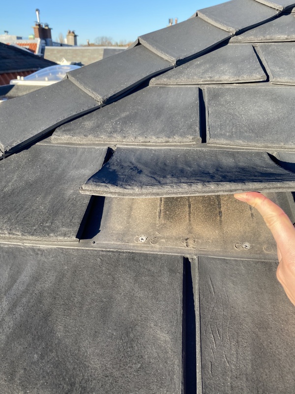

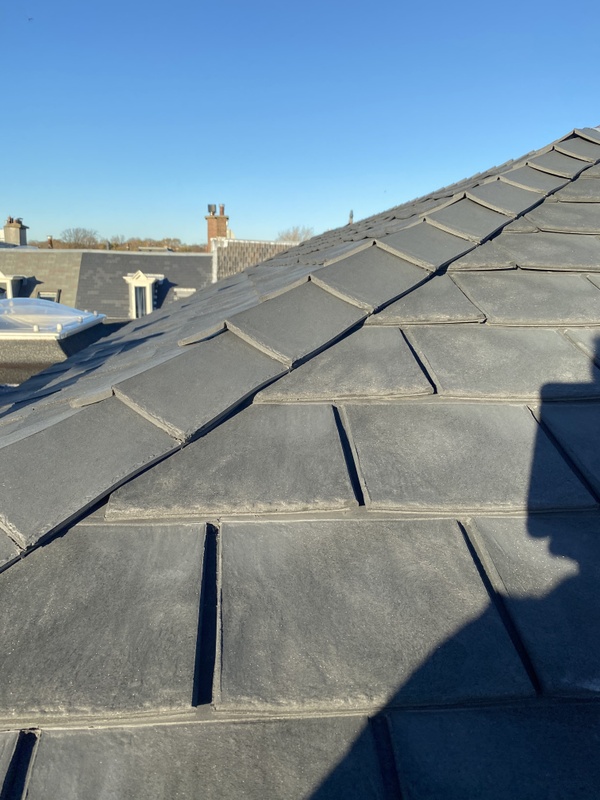

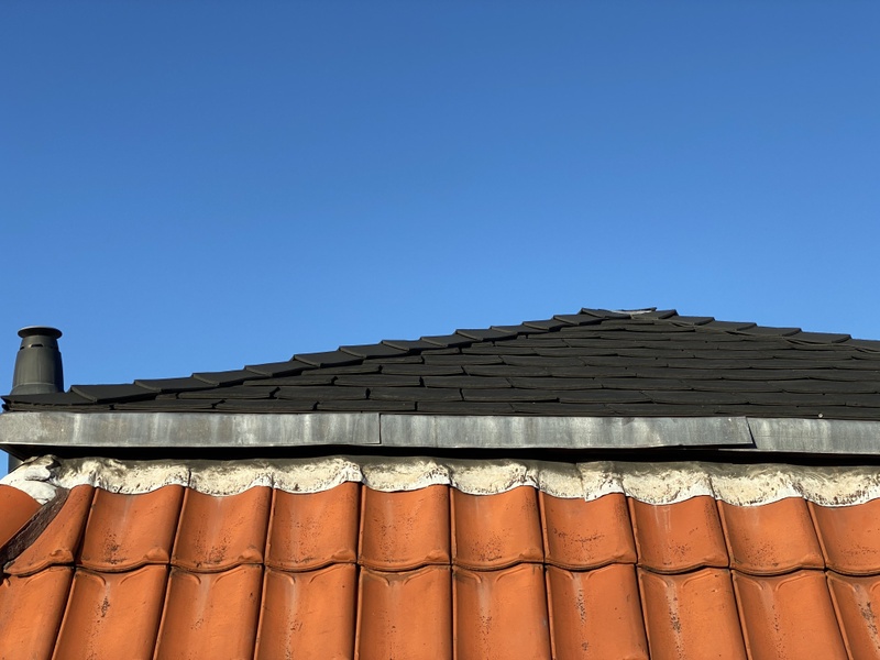

Ik heb inmiddels een aantal aanbieders (inmiddels 4?) over de vloer gehad voor het plaatsen van zonnepanelen op ons dak, maar ze lijken zich allemaal helemaal lens te schrikken van de dakbedekking. Na wat onderzoek denk ik dat er op ons dak een kunstlei ligt, een EcoStar EPDM lei. Helaas zeggen ze allemaal dat ze dit nog nooit eerder hebben gezien en dat ze het niet aandurven om zonnepanelen te plaatsen.
Zijn er hier ervaringen met dit type dak en zijn er partijen die hier raad mee weten?

Het enige wat ik tegen kwam toen ik benieuwd was was deze site:
https://www.innodura.nl/l...epdm-dak-installeren.html
Daar schroeven ze erdoorheen zoals het lijkt en plakken er daarna weer een lapje over. De vraag is of je dat wilt..
