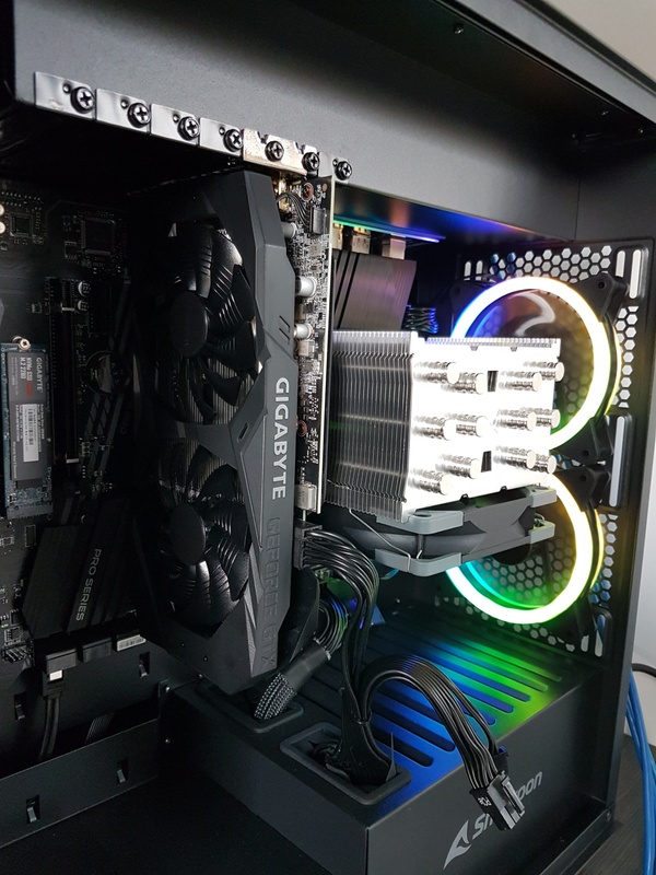

Hallo allen,
Heb zelf een nieuwe PC in elkaar gestoken om te gamen.
Voornamelijk FS2020, maar ook andere games.
De processor is een Ryzen 7 5800x met een scythe mugen 5 rev B koeler erop.
De behuizing is een Sharkoon rev220. Had deze gekozen omdat het moederbord 90° gedraaid zit, zodat het I/O paneel bovenaan zit. Kwam voor mij beter uit :).
Heb enkele testen gedaan, nu blijkt dat de temperatuur van de CPU meteen de hoogte ingaat als ik een spel speel.
Na 10 minuten Modern Warfare zit die op 87°C. Terwijl volgens MSI afterburner de processor maar tussen de 25 en 35% belast wordt.
Bij FS2020 gaat hij bijna direct naar 90°C !! met een belasting van +/- 30%.
Zorgt het gedraaide moederbord voor een groot airflow probleem ?
Afbeeldingslocatie: https://tweakers.net/i/90eF7Q8KtywTZeD3gAbNWHvTs80=/800x/filters:strip_icc():strip_exif()/f/image/EsGaIZ4Ty9JfmQH8pvVYaKpF.jpg?f=fotoalbum_large
Afbeeldingslocatie: https://tweakers.net/i/EgX_wee_FtIDA3mlCAQVTa-3GFk=/x800/filters:strip_icc():strip_exif()/f/image/6j5N73kqnlANo4v5mvSWIgiq.jpg?f=fotoalbum_large
Afbeeldingslocatie: https://tweakers.net/i/QpWjPhBgZb1Q4UIx1a0Y_S1jUoc=/x800/filters:strip_icc():strip_exif()/f/image/u6kVi0Aelx0VaCjQlzsEjkgp.jpg?f=fotoalbum_large
Er zit nu een GTX 1660 super in, in afwachting van een RTX 3080 of een RX6800XT. Die kaarten zijn nog groter en blokkeren nog meer airflow.
Ik heb al gelezen dat de 5800x warm wordt, maar hier klopt toch iets niet ?
Hebben jullie tips om dit probleem te verhelpen ?
Is een andere behuizing nodig of is het plaatsen van een radiator koeling vooraan een optie?
Ik kan alle tips gebruiken.

  • workermaster
  • Laatst online: 23-02 09:42
Zou het kunnen dat de koeler geen goed contact maakt met de cpu? Is de koelpasta goed aangebracht?
Misschien dat het fanprofiel op stil staat ipv performance?
Ik weet overigens niet echt wat de ideale temperatuur voor die cpu is.
Het lijkt mij niet dat je case de oorzaak is. Naar mijn idee moet er genoeg airflow zijn. Ik zie immer 2 exhaust fans en 3 intake. Blaast de cpu fan die je nu gebruikt naar boven of naar beneden?
Wat je zou kunnen proberen is om een extra fan op je cpu koeler te zetten. Dat zal niet veel doen voor de airflow in de kast maar je weet maar nooit.

Wat is de cpu temperatuur als je het zijpaneel van de behuizing af laat?

Heb het zijpaneel eraf genomen.
Na 5 minuten is de temperatuur gezakt van 42 naar 35°C.

Ik zou de cpu koeler in lijn zetten met de airflow, oftewel 90 graden draaien.
En dan de ventilator natuurlijk ook in de airflow richting laten blazen (ik zou die dan niet direct achter de videokaart monteren maar in een "pull" config op de cpu heatsink monteren).
Dat alle componenten in dezelfde richting kunnen blazen is juist een voordeel van deze case.
De cpu koeler is op dit moment het enige component wat in een "vreemde" richting staat te blazen.
Daar krijg je wervelingen door en dat kan, volgens mij, nadelig zijn voor het geluid, de airflow en de temperaturen.

Deze kast en hardware lijken me niet echt geschikt voor veel wattage. vage indeling zo.
Intake komt vol op je GPU, en waar komt lucht voor je CPU binnen ?

Zo te zien blaast de CPU koeler tegen een dicht stukje paneel aan. Die hete lucht kan dus nergens op efficiente wijze naartoe.
Kijk eens of je de koeler een kwartslag kan draaien, zodat de lucht richting the RGB fans gaat (ik neem aan dat deze als exhaust-fans zijn gemonteerd).

Ik weet niet of het kan maar ik zou je cooler een kwartslag draaien. Die blaast nu een hele rare richting op.

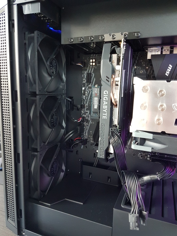

Je kan op de foto's zien dat zijn case fans correct gemonteerd zijn.
De 3 non-rgb fans aan de voorkant zijn intake en de 2 rgb fans zijn outtake.

Ik heb de richting van de fans gecontroleerd. De voorste 3 blazen de lucht binnen en de achterste 2 blazen de lucht buiten.
De CPU koeler kan geen 90°C gedraaid worden. De bevestigingsbeugels laten dit niet toe, spijtig genoeg.
DNu blaast de CPU fan inderdaad tegen een gesloten bovenkant, maar kan de koeler niet draaien.

Je zou de cpu fan aan de andere kant van het blok kunnen monteren. Dan blaast het de warme lucht naar beneden en in de luchtstroom die je intake fans naar achteren blazen. Die warme lucht gaat dan direct naar de exhaustfans.

Je kunt de fan aan de andere kant van de koeler monteren, wellicht dat dat nog iets uithaalt? Ik heb diezelfde koeler vorige week ingebouwd maar dan met twee ventilatoren.

Dan zou ik gaan kijken naar een andere kast of een andere koeler.
De meeste CPU luchtkoelers zijn ontworpen om lucht achteruit de kast naar buiten te blazen in een kast met een standaard orientatie. Als je een ongebruikelijke kast hebt, dan kan dat wat lastig worden.
Een oplossing is om een AIO waterkoeler te gebruiken. Je kunt voorin een 240mm radiator kwijt waar nu de RGB fans zitten (eventueel hou je die en gebruik je ze in push-pull configuratie samen met de fans die bij de AIO zitten). Dit lost het probleem van het wegwerken van de hete CPU lucht direct op.

Die airflow is niet goed doordacht zeg. Links intakefans die de lucht naar rechts duwen. GPU duwt lucht naar onder en boven. Dan de CPU koeler duwt de lucht naar boven. En dan de Outtake die ze weet naar rechts duwen.
Ik zou een CPU koeler zoeken die de CPU fan op de 9u positie kan zetten. Zou een hoop oplossen.
Wss presteert de stock nog beter dan die huidige opstelling. Die hindert tenminste de airflow niet.

Ik zie vooral een hele slechte indeling van een kast (kan jij niets aan doen maar de maker wel), waar die videokaart alle directe (verse) airflow naar de CPU blokkeert. Alle warmte van je GPU moet vervolgens ook nog langs je CPU om afgevoerd te worden.
Met andere worden je CPU-koeler krijgt altijd 2de hands voorverwarmde lucht voor zijn kiezen.

Wat stellen jullie voor ?
Een waterkoeling met radiator voor de processor of een nieuwe kast ?

Euh, een pc die al warmloopt in zo'n krappe kast is wat mij betreft vragen om problemen. Ook al zou je waterkoeling gaan toepassen of een nieuwe kast. Hoe ver komt de kast waar je hem in wilt zetten van de muur te staan? En blijft het deurtje aan de voorkant open als je hem aanzet?
Een hele rij microsoft certificeringen.
  • Stefan 1980
  • Laatst online: 15-10-2024
De deur blijft altijd open als de pc aan staat.
Tussen de kast een de muur is er achteraan een opening van 10 cm.

Misschien achteraan in de behuizing andere fans steken ?
Heb de indruk dat deze op max geen grote luchtverplaatsing hebben.

Waarom deze behuizing als die toch in een kast komt te staan? Leuk als het links naast je op het bureau staat maar meer ook niet. Er zijn tig betere behuizingen voor dit gebruik. Sowieso eentje nemen met een mesh front.
  • Stefan 1980
Had deze gekozen omdat de aansluitingen bovenaan zitten. Dit leek mij makkelijker.
Maar dit blijkt een compleet foute redenering te zijn ...
Iemand die een goede behuizing weet voor deze omstandigheden ?
Of een goede radiatorkoeling om in deze behuizing te steken ?

4.8 is maximale turbo clock met 1 core. Met alle cores belast zal hij een stuk lager zitten. 4450 met hoge temps is niet zo raar.
Deze CPU's worden met turbo en lucht cooling toch wel snel erg warm.
Wat je kan doen als dat op jou moederbord goed werkt is een undervolt toepassen bv offset voltage van -0.0250v.
Dat wil nog wel eens schelen. Wat ook werkt voor high core workloads is een wat lagere load line calibration setting. Dan heeft hij met weinig cores toch een hoog voltage en met zware load zakt de vcore wat meer.
Wat je ook kan doen is in het PBO het maximale verbruik afknijpen.
BV max 120 watt.
Ik zou sowieso even met HWI64 kijken wat je maximale verbruik voor de CPU is en welke waardes hij voor EDC pakt. Misschien is je moederbord PBO aan het gebruiken met verhoogde limieten en dat wil ook nog wel eens voor een heel hoog verbruik en dus temperatuur zorgen.

Dat is erg laag. indien je dit zelf wilt tunen, kun je dit beter vastzetten op 1.325v. met all core OC(x46) ga je als snel naar 1.4v

De 5800x doet het hier bij mij uitstekend ! Zeer tevreden van de prestaties !
Zoals we weten is de temp van de 5800x hoger, zoals door AMD bevestigd en zelf ondervonden :)
Daardoor vind de temp niet meteen meer een probleem, maar wel de pieken in de temp !
De pieken in de temp (die volgens mij nog altijd niet logisch zijn ...), zorgen ervoor dat mijn PC bijna opstijgt, zelfs als ik gewoon iets opstart. Dan gaat hij even heel hoog in toeren en nadien meteen terug naar beneden.
Hoe zijn bij jullie de casefans ingesteld ? Bij mij volgen al mijn fans de cpu temp, maar dat is geen goed idee als je geen heli in je living wil :)
Ik heb ook het vertraagd opkomen van de fans al ingesteld in de bios, maar dit helpt niet echt.
Moet ik de casefans op een andere temp laten reageren ?
Groeten,

^^ Dan staat je fanprofiel wel erg gevoelig (schrijf ik als 3970x gebruiker aka heethoofd met 285w TDP)
Zorg sowieso voor een 20 a 30% van t vermogen bij kamer temps en laat de boel opkomen vanaf 45/55 graden.
Mocht je weten dat je regelmatig "spikes" hebt, kan je ervoor kiezen om ~40 - 55% vast te zetten op 55 graden en pas bij 80+ graden naar 80 - 100% te gaan
