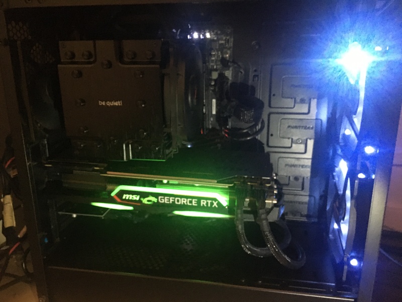

Ook al vind ik het nog steeds een mooie kast om te zien, het is niet de makkelijkste kast voor een goede airflow. Nu helpt het ook niet dat ik er een Be Quiet! Dark Pro 4 in heb geplant. Eigenlijk haal ik het frontpanel er nu bijna altijd van af als ik recente games speel |:(
Het eerste wat ik ga aanpakken is het frontpanel. Dit is eigenlijk gewoon een dicht paneel met onder een luchtgat. Hier kunnen de 2 x Corsair AF120 (mm) LED fans natuurlijk niet veel mee dus ik wil er wat strategische gaten in dremelen en het daarna weer dicht maken met mesh. De fans voor staan nu als intake geplaatst.
Achterin de kast zit nog de standaard 120mm casefan van Phanteks. Geen slechte fan zover ik heb kunnen vinden en lekker stil, maar ook weer niet geweldig.
Nu wil ik dus de 2 x 140mm opties bovenin gaan gebruiken als extra intakes. Ik heb altijd geleerd dat warmte stijgt dus het leek mij in eerste instantie logisch om daar outtakes van te maken, maar ik baseer mijn aangepaste mening op een Reddit post waar iemand meer succes had met 4 intakes en 1 outtake aan de achterkant.
https://www.reddit.com/r/...p400_airflow_enhancement/ (6e post van Legu)
Die had alleen niet zo'n achterlijk groot koelerblok op zijn CPU dus misschien maak ik daarmee al een denkfout. Ik wil 2x Noiseblocker NB-eLoop 140mm 1400rpm toepassen waar van er 1 recht op de Dark Pro 4 gericht zal staan (zeer dichtbij). en 1 op de achterste helft van de RTX2080. Vandaar dat een static fan mij beter lijkt (als airflow noob). De fan keuze is verder gebaseerd op wat reviews en een Hardware Info test. Niet goedkoop, maar wel krachtig en stil. Als iemand een beter optie heeft dan graag natuurlijk.
Gaat dit werken? En is het een goed idee om de outtake achter ook te vervangen door een fan met meer luchtverplaatsing? Misschien ook een Static fan?
Al het advies is welkom zolang de oplossing niets met Noctua te maken heeft. Goede fans natuurlijk, maar ik vind ze echt niet mooi :o
Een (slechte) foto van de huidige situatie (met zaklamp assistentie :+ :

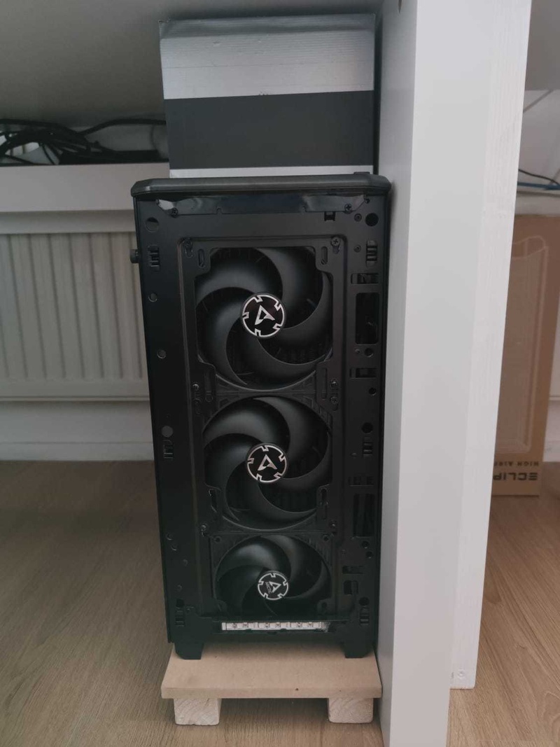

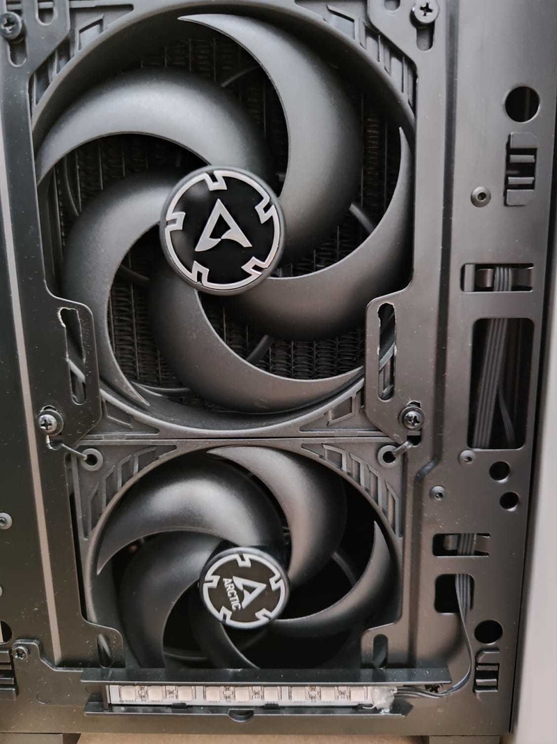

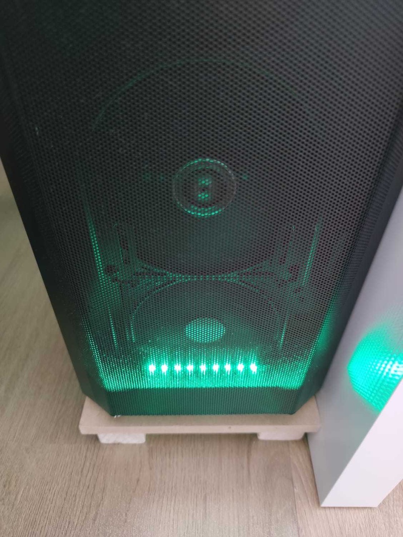

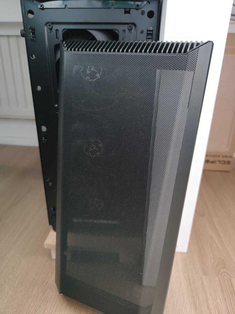

Ik kwam tot dezelfde conclusie als jij dat de voorkant weinig lucht doorlaat. Ik heb dat opgelost door een mesh frontpanel te kopen voor 2 tientjes welke direct past:
https://axpertec.com/coll...eclipse-p400s-front-panel
Verder heb ik een 3e 120mm intake fan helemaal onderin geplaatst. Ik moest de schroefgaten een beetje uitboren omdat het anders neit past.

Dit is wel echt een top oplossing waar ik niet eens aan gedacht had. Wilde het zelf gaan modden, maar voor zo weinig geld ga ik er niet eens aan beginnen. Tnx.

Het was wel snel binnen en ziet er Nice uit 👍 Inderdaad even aankijken wat het met stof doet, maar hoe dan ook beter dan de hele voorkant er af 😅

Er komt heel veel stof in het systeem merk ik nu. Voor mij geen probleem, ik heb een compressor in de schuur staan dus regelematig even uitblazen. Maar het systeem koelt als een gek, helemaal nu de herfst er is. Een potje Battlefield doet de GTX1080 en 3700X niet boven de 50 graden komen. _/-\o_
