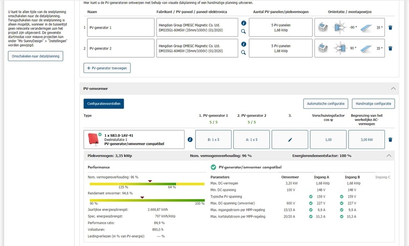

  • AUijtdehaag
De kans bestaat met een "chinese" omvormer en weinig Vmpp, dat je gaat staan klapperen in de ochtend en avond.
Dan kan je beter een SMA nemen, die blijft wat stabieler en start meteen.
Dus als je een chinees neemt, neem dan meer dan 5 panelen per kant.
Hier een voorbeeldje met een SMA:
Afbeeldingslocatie: https://tweakers.net/i/KHSOefYaJTCjweVfj6dx2dJjewE=/800x/filters:strip_icc():strip_exif()/f/image/7mplpOwzucK3tVu4jjHKfAEe.jpg?f=fotoalbum_large
https://www.sunnydesignweb.com/sdweb/# (kies nieuw project)

  • AUijtdehaag
@DonZjon
Dat gedoe met die chinese wifi, beveiligingsproblemen en je data wat in china wordt opgeslagen.
Een SMA lees je “makkelijk” zelf uit zelfs zonder internet.
Kost alleen wat meer, maar daar krijg je een beter ge-engineerd produkt voor terug.
