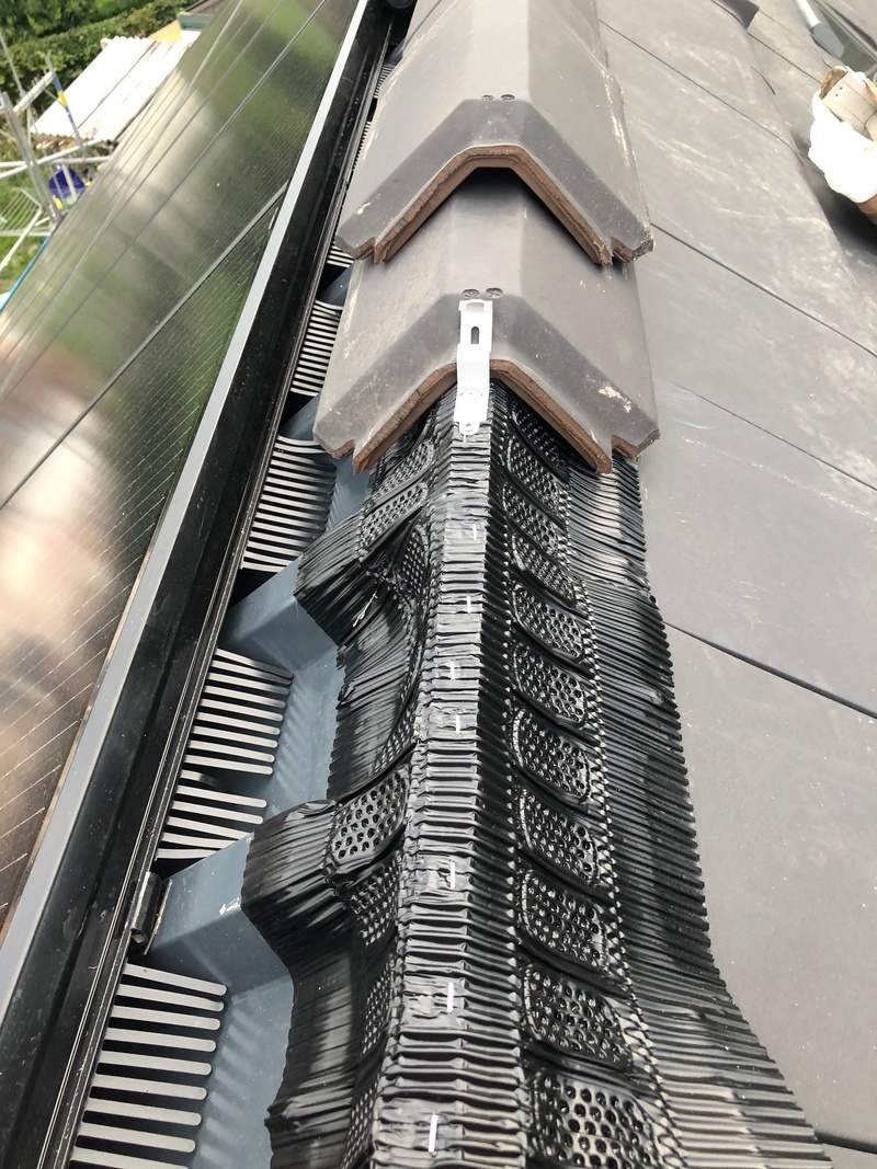

Al vind ik de indak panelen van onze nieuwbouw ook best fraai, de halve wijk heeft zulke daken en je ziet het bij nieuwbouw tegenwoordig standaard. De “houders” van de panelen zijn 1 geheel, dus zie weinig extra kans op lekkage. Je hebt ook houders met een “gat” in het midden, dat lijkt me inderdaad vrij vochtgevoelig.

Ik begrijp hier nou juist niks van, waarom moeten die paar dakpannen er nou nog op? Stop gewoon helemaal met dakpannen en leg het volledig vol met panelen (met paar foppanelen waar nodig voor afvoer oid) en rondom afwerken, waarschijnlijk nog goedkoper ook.
Enige reden dat we allemaal bij dakpannen (of bakstenen) blijven is omdat we dat nou eenmaal zo gewend zijn.
