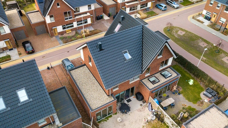

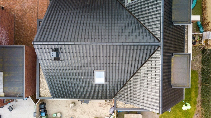

Nog even een situatiefoto:
Afbeeldingslocatie: https://tweakers.net/i/bYWU27Erxorc3Hzt5MoiL-wRLhw=/800x/filters:strip_icc():strip_exif()/f/image/o5suuhO3PYWh9ZaUw5gATUuS.jpg?f=fotoalbum_large
Afbeeldingslocatie: https://tweakers.net/i/xNl_yUsLuYSiZ7tbJnIKBTIZ3C0=/800x/filters:strip_icc():strip_exif()/f/image/asxvst5D0LlGpckMchQOk1zu.jpg?f=fotoalbum_large
Afbeeldingslocatie: https://tweakers.net/i/ck2n7bSMi4shJFzgo6de6ueEw_Q=/800x/filters:strip_icc():strip_exif()/f/image/Rh9cRv9qTLEIYdM4mH5fLr1o.jpg?f=fotoalbum_large

Het is moeilijk te zeggen of dat een goede deal is zonder die prijs. Hoeveel kWp zijn die panelen (of hoeveel W kan elk paneel afzonderlijk opwekken?) Kunnen er meer panelen dan 10 op het dak (edit: die vraag was al beantwoord zie ik)?
Wat is de ligging van je dak? Als je foto en/of plattegrond hebt, maakt het dat wel makkelijker. Is er schaduw op je dak, hetzij van bomen, of dakkapellen, pijpjes, anders?
Over het algemeen wordt een prijs van €1,- per wP of lager als gunstig beschouwd, inclusief montage en de BTW er al af. Een en ander is erg afhankelijk van de gekozen omvormer en of er wel of geen optimisers of micro-omvormers wordt gebruikt.

De satelliet is nog niet langsgeweest voor een scherp beeld van onze woning :).
Het is precies op het zuidoosten. Geen schaduwen van bomen oid, wel een klein stukje in de vroege ochtend schaduw van het haaks gepositioneerde dak van de buren. Echter, vanaf zo'n 7/8 uur in de zomermaanden staat het dak in de volle zon en vanaf 16/17 uur verdwijnt de zon weer achter het rijtje woningen naast ons.

  • GustavSan
  • Laatst online: 15-09-2025
JeroenE schreef op woensdag 31 maart 2021 @ 14:39:
@GustavSan Hebben ze dan ook gezegd wat het meer op brengt? Want stom gezegd koop je voor 2k extra een systeem wat ook anderhalf keer groter is dan je nu in de offerte hebt staan. Als je daar je dak voller mee legt levert dat meer op en ben je gelijk van het argument dat je later makkelijker kan uitbreiden af.
Hoe het aansluiten van een batterij in de toekomst anders werkt weet nu nog niemand, denk ik. De huidige Tesla Powerwall sluit je gewoon aan op de netspanning. Daar maakt het dus geen fluit voor uit of de netspanning door 1 grote omvormer is gemaakt of door 17 micro-omvormers.
Wat betreft het eerste punt: Ze zeggen: Kies voor micro-omvormers om 'later nog van alles te kunnen'. Kies voor serieel en je zit er 'voor altijd' aan vast. In de huidige setting heb ik het maximaal aantal panelen dat op het dak past. We hebben nog een garadedak maar alleen de punt heeft voldoende zonuren en de rest niet/weinig. Levert dus ook weinig extra op en in dat geval snap ik de keuze voor micro-omvormers wel. Het hoofd-dak heeft geen schaduw en levert volgens mij '5%' verlies op vanwege zuidoosten stand.
Die 2k extra levert dus niet meer panelen en ook niet meer rendement. Ook is dit zonder eventuele panelen op het garagedak. Ik neig er dus naar om met het oog op toekomstige ontwikkelingen gewoon zaken te accepteren voor wat ze nu zijn. Ik kijk later wel of er eventueel nog wat leuks met het garagedak gedaan kan worden. Wellicht knal ik er wel sedum en een bijenkas op ofzo.
omgwtfbbq schreef op woensdag 31 maart 2021 @ 14:46:
Ik ben zelf voor de IQ7+ Micro omvormers gegaan omdat deze buiten liggen en niet binnen gemonteerd hoefte te worden. Bij mij zou de seriële omvormer binnen komen te hangen met mogelijk wat geluidsoverlast. Ik ben daar wat gevoelig voor dus dat was voor mij een grote reden voor micro-omvormers.
Verder is de garantie bij mij op de micro-omvormers 25 jaar, en voor de seriële omvormers was dat standaard 10 tot 15 jaar. Daarbij op de koop toenemend dat het iets efficiënter is heeft mij toen doen besluiten voor de micro-omvormers te gaan :)
Die Growatt omvormer levert 25db als ik het goed begrepen heb. Die omvormer heeft geen fans etc. Daarbij komt deze bij ons op zolder naast het WTW systeem. Weet niet of je daarmee bekend bent. Fantastisch ding, maar waarschijnlijk meer herrie dan naast een Schiphol-landingsbaan.
Voor ons is garantie etc wel een ding, maar 10 jaar verder en een keertje €500/€1000 voor een nieuwe omvormer is best acceptabel. Ik kan dus prima die gok obv garanties wel nemen.
Kijk het liefst heb ik een systeem dat klaar is voor de toekomst. Ik ben alleen niet overtuigd of ik een prijsvermeerdering van ruim 20% voor zero extra rendement met alleen de mededeling: "Mocht het ooit nodig zijn kan je er nog panelen bij plaatsen". Dat is met een maximaal gevuld dak op het zuidoosten wrs helemaal niet relevant voor ons. Dat garagedak was wel een ding, een nice to have voor als we ooit elektrisch gaan rijden. Maar, ik kreeg al van de installateur door dat alleen de voorste rij van 2 panelen net zoveel zon pakt als de panelen op het grote dak. De rest zou allemaal alleen maar tussen grofweg 10.00 en 14.00 zon pakken en voor de rest vd tijd in de schaduw staan. Dat zou dus een argument zijn voor micro-omvormers, maar dan speelt hier weer bij dat het rendement er toch al lager bij ligt.
Kortom, ik neig ernaar om tegen de tijd dat we daadwerkelijk fors in stroomvraag groeien weer verder te kijken wat er dan allemaal kan en mogelijk is. Wie weet gewoon een compleet los systeem erbij op het garagedak.
Thanks voor het meedenken allemaal!!
  • JeroenE
DikkieD schreef op woensdag 31 maart 2021 @ 19:31:
Maar wat is dan vanalles? Als je blijkbaar al heel je dak vol legt kan je toch niets meer uitbreiden, dus dat kan het niet zijn.
Als je ooit je garagedak toch vol wil leggen hoeft dat toch ook niet per se op een bestaand systeem aan te sluiten? Je kan prima een tweede systeem erbij hebben.
Tja, ik zie niet in hoe je dat met micro-omvormers ineens veel beter krijgt. Die kunnen ook geen zon tevoorschijn toveren of de hellingshoek/richting van je dak aanpassen.
Als je het niet uitgeeft heb je in feite al de helft van de vervangingskosten van je huidige systeem "gespaard". Gaat je TVT gelijk door de helft! :+
  • GustavSan
JeroenE schreef op woensdag 31 maart 2021 @ 19:40:
Ha. Ja. Mijn punt precies :). Ik denk dat ze het goed bedoelen, maar vooral vanuit een vrij goedkope basisofferte een beetje upsellen voor extra omzet. Prima, maar ik moest er even goed doorheen kijken. Ik weet nu genoeg. Het worden 17 x 350Wp panelen. Ik denk dat we er heel blij mee gaan zijn :)
