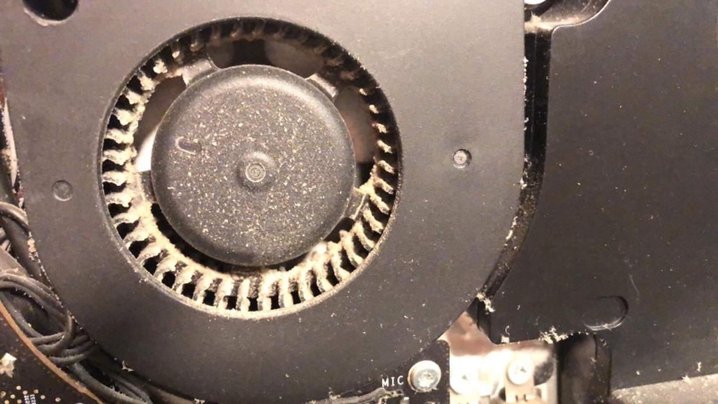

Dankzij @sypie draait de iMac inmiddels alweer een tijdje! _/-\o_
Ik merk dat de iMac echt een stuk koeler blijft na intensief gebruik; kennelijk was ik er al helemaal aan gewend dat de computer erg heet is na een avondje tv kijken of series streamen. Het valt me nu weer op dat dat dus niet normaal was. Ik heb nooit thermometer programmaatjes gebruikt dus ik kan geen feitelijke vergelijking geven, maar het duidelijk voelbaar aan de aluminium behuizing.
Geen wonder ook als je bedenkt dat de mac gewoon niet meer goed kon ademenen: de lucht in- en uitlaten op de behuizing had ik helemaal dicht laten verstoffen en vanbinnen zag het er o.a. zo uit. Daar was op deze manier natuurlijk ook nauwelijks nog sprake van airflow en dus koeling.
Afbeeldingslocatie: https://tweakers.net/i/FQdWdBo_40CtyxrTw8BhSRsKcjA=/800x/filters:strip_icc():strip_exif()/f/image/2hwEipOuKUzIuoMXSmZfRKGG.jpg?f=fotoalbum_large
Afbeeldingslocatie: https://tweakers.net/i/OnagZghPLFC2v6LxsAtsm2MEvnw=/full-fit-in/4920x3264/filters:max_bytes(3145728):no_upscale():strip_icc():fill(white):strip_exif()/f/image/KY9nrAVBjMrIgkxqa46RvtbW.jpg?f=user_large
