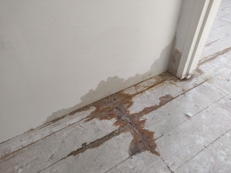

Tweede fout was dat de leidingen voor de radiator niet goed waren gelegd. Ze hadden de aansluitingen van de radiator niet gecheckt, dus in de badkamer hebben ze ook twee tegels eruit moeten slopen en opnieuw moeten plaatsen. Gelukkig waren deze tegels nog over en hebben ze dit opgelost. Erger is de waterschade die ze hebben veroorzaakt:
Afbeeldingslocatie: https://tweakers.net/i/DdnXmTKvSX3rWkF5qekQjl0WWw4=/800x/filters:strip_icc():strip_exif()/f/image/ILT6P1Uymd7vmSMCrryTxcBD.jpg?f=fotoalbum_large
Afbeeldingslocatie: https://tweakers.net/i/ju2olC-akCPJSMz1O7GIaN9_bZM=/800x/filters:strip_icc():strip_exif()/f/image/7ZPPsU6Nk7H9cJeUYnLJqnFn.jpg?f=fotoalbum_large
Dit is van het plafond in de woonkamer een verdieping beneden en van de buitenmuur bij de badkamer. Nadat we dit constateerde gaven ze toe dat er ongelukjes waren. Een van die werklui had volgens de aannemer een emmer water laten vallen voordat er is afgekit, en er lekte een leiding die was afgedopt. Dat afdoppen hadden wij gedaan een tijdje terug, maar dat is bij ons al die tijd niet gaan lekken. Zij zijn bezig geweest en de muren zitten opeens vol water. Mooi verhaal.. Het scheelt dat alles nog moet worden geverfd, maar we zijn er op zijn zachts gezegd niet blij mee. De aannemer zei dat we maar een hittelamp/kachel moesten kopen om de muren en het plafond wat sneller droog te krijgen.

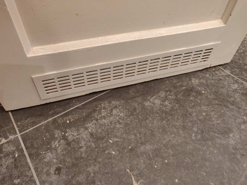

Onnodig veel ruimte tussen het blok en de radiator.. De aannemer heeft dit zelf geplaatst en zegt dat het niet anders kan. Hij moet het nog aansluiten, maar ik vind het er al niet uitzien.

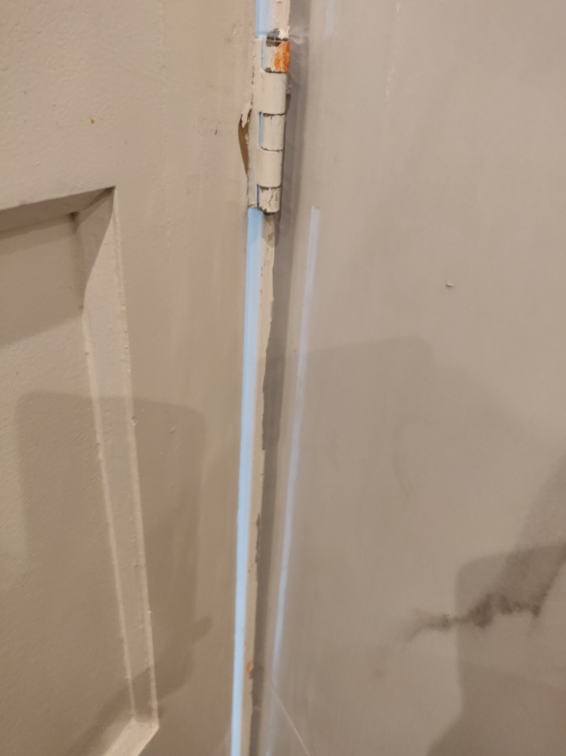

Is dit normaal voor kitwerk of moeten we dit niet accepteren? Het is misschien onze eerste verbouwing, maar mijn gevoel zegt het tweede. Voordat ze gingen kitten is ons opgevallen dat ze bepaalde tegels scheef hebben gesneden, waardoor de kieren op sommige plekken een stuk groter waren. Dat verklaart in ieder geval de dikke kit.
De deur hebben ze na verzoek van ons aan de onderkant afgezaagd omdat de vloer hoger ligt. Het resultaat is ook niet je van het:

Opzich vind ik het kitwerk op je eerste foto er van nog wel acceptabel (in de hoek). Niet perfect, maar geen ramp. Is bij de tweede foto van het kitwerk de dikke witte rand? Het heeft wel iets, zo'n witte rand, maar ik weet niet of je het ook wilde hebben zo :P (Afgezien van de bobbeligheid, en de rand waar de tegels de inham raken..)
De rest van het werk is inderdaad gewoon gepruts. Iemand zonder ervaring in de bouw zou het nog beter doen.

Het stucwerk waar het water overheen is gegaan komt nevernooit niet van een emmer. Als je het laat drogen hoeft het echter geen probleem te zijn. Wellicht even eerst wat vlekbedekkende voorstrijk / grondverf er over voor de zekerheid, en dan heb je er geen last van verder.
De deur is ook gewoon broddelwerk. Misschien kun je overwegen zo'n tochtstrip onder aan de deur te maken zodat het niet meer te zien is. Dat is bij een toiletdeur misschien toch al niet zo'n heel gek idee :P De deur weer netjes krijgen moet niet zo'n ramp zijn, maar dan zul je een nog wat grotere kier krijgen aan de onderkant.

• Radiator had zonder tussenstukje prima op het blok vanuit de muur gekund. Zo heb ik het ook in de badkamer. Een tussen buis stuk is dan helemaal niet nodig en veel netter.
• Het kit werk vind ik persoonlijk zeer matig en erg dik, en zou dit niet accepteren. Ook de kleuren matchen niet mooi t.o.v de voeg. Lijkt mij erg grijs. Waar zilvergrijs beter had gepast. Maar is op basis van een foto lastig te bepalen. Lijkt mij een licht grijze voeg. En bij een wit kozijn gewoon wit afkitten.
• Deur lijkt snel even met een handzaak gedaan te zijn. Maar dan nog had dit veel strakker gemogen.

Nee, ik heb zelf de verkoper van SaniSale (die gelijk de planning regelt) gebeld, en ik heb gemerkt dat hij er snel achteraan gaat. Gisteren door hem teruggebeld met de mededeling dat ze de dingen waar we mee zitten op gaan pakken. Daarna volgde een telefoontje van de aannemer: de desbetreffende tegels hadden ze op dat moment al eruit gesloopt zei hij. En hij zei dat hij morgen weer aanwezig was. Mooi, want dat was mijn vrije dag.
Ik ben vandaag dus in de ochtend en de middag naar ons huis gegaan (we zijn er nog niet ingetrokken, het is nog onbewoonbaar), en hij is weer niet komen opdagen. Geen bericht, niks. Inmiddels is dit al vijf keer of zo gebeurd. Op een gegeven moment houdt het gewoon op. Het begint bij het nakomen van afspraken. Wat later komen maakt mij echt niet uit, maar als je zo onbetrouwbaar bent en telkens niet communiceert, ga ik niet met blikjes cola en koekjes klaar staan. Vrij nemen van mijn werk of familieleden sturen om ze in de gaten te houden heeft zo ook weinig zin, want je weet nooit wanneer ze er zijn.
Inmiddels ligt de hele badkamervloer vol met puin. Ik mag hopen dat de vloertegels die ze laten liggen zo niet beschadigd raken. Geen idee of ze er tegen kunnen, maar een zeiltje neerleggen lijkt me toch niet zoveel moeite? Dat soort dingen komen we dus constant tegen. Als ze zelf veel beter controleren en vragen hoe we het willen hebben, scheelt dat ook voor hun werk. We overleggen wel hoe we het willen hebben, maar we hebben ook niet echt de kennis om aan alles te denken. Een radiator van 1,20 meter plaats je niet tegen het plafond aan, dat lijkt ons wel logisch, dus dan ga je niet van te voren zeggen dat ze dat niet moeten doen. Als je dan in de avond komt kijken en je ziet de radiator zo hangen, tja.. Zaken zoals de deur recht maken en de plekken op de muren en plafond lossen we dan wel zelf op.
Overigens zitten we echt niet voor een dubbeltje op de eerste rij. 17.000 euro zijn we kwijt voor een vrij simpele badkamer zonder bad van niet eens 5 vierkante meter en een extra toilet beneden. 10.000 daarvan is voor het slopen en de montage, en we hebben nog eens 800 euro extra in overleg betaald voor extra meerwerk. Dan mag je wel een normale afwerking verwachten denk ik. En dan krijgen we van die onzinnige opmerkingen zoals 'deze muur hebben we gratis voor jullie gestuct', terwijl het stucwerk gewoon in de offerte is opgenomen :')
In een eerder stadium vroegen we naar de prijs voor het schilderwerk. Niet eens 10 vierkante meter voor 370 euro. Een vriendenprijsje noemde hij het _O- .. We doen het wel zelf.
We houden ons hart vast of dit nog wel goed gaat komen op deze manier.
