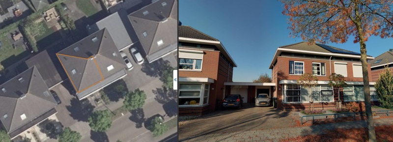

Mijn dak/huis ziet er zo uit:
Afbeeldingslocatie: https://tweakers.net/i/T6xXIWnG88sQuMOpGU_6gV2Uzds=/800x/filters:strip_icc():strip_exif()/f/image/ybVefm6cOJgSWIecslM5DREQ.jpg?f=fotoalbum_large
Aangezien er op een moment een dakraam aan de voorkant komt (zoals bij de buren), wil ik mijn legplan aan de voorkant hetzelfde maken als bij de buren, 7 panelen in een L. Dit is met het oog op gezinsuitbreiding een redelijk harde eis van de baas ;). En dan nog een paneel of 6 op het zuid-westen. Lijkt mij prima toen doen op een omvormer met 2 stringen. Enige schaduw die ik heb is op het dak op het zuid-westen, in het voor- en najaar het laatste uur. Al met al denk ik dat optimizers zichzelf niet terug verdienen.

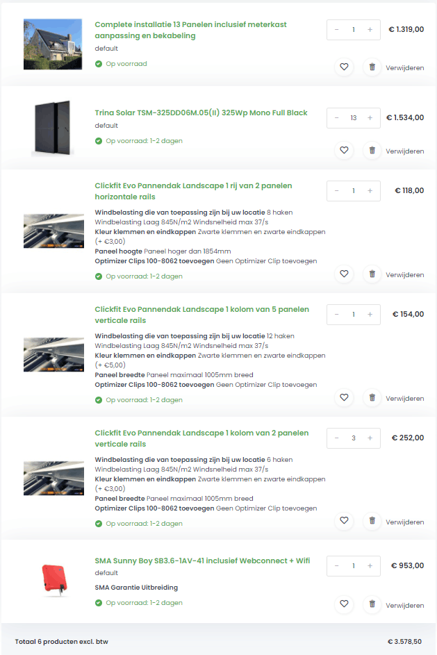

Als ik zelf wat in het mandje klik bij https://www.winkelman-zonnepanelen.nl/ komt ik een stuk lager uit:
Afbeeldingslocatie: https://tweakers.net/i/FVjgqhQzlDJg7orBzXqlhhworFE=/full-fit-in/4000x4000/filters:no_upscale():fill(white):strip_exif()/f/image/tVdfFz8gl7atjcF2c1k0xNgH.png?f=user_large.
Wat denken jullie van mijn plan? En als ik nu op bestellen klik van mijn winkelmandje, komt het dan allemaal goed?

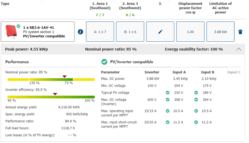

Bedoel je deze:
Afbeeldingslocatie: https://tweakers.net/i/bWOFpo7EzO3yrvbCT9eGTzgbHjY=/800x/filters:strip_exif()/f/image/62HowjlCAGZ1Ve5vIAE8HGfe.png?f=fotoalbum_large

Ja, en dan heb je neem ik aan de juiste oriëntatie en helling ingevuld per string. Zolang de energy usability factor rond 100% blijft heb je geen last van aftoppen en kun je kijken of je zelfs naar een kleinere omvormer kan. Als alles groen afvinkt en alle panelen in de string gebruikt worden (je ziet nu in't groen 7/7 en 6/6) dan zou het probleemloos moeten werken.

In dat winkelmandje zat voor 4225 Wp aan panelen, in die simulatie heb je iets van 4550 gebruikt. Als je daadwerkelijk 325 Wp panelen gaat doen kun je waarschijnlijk ook prima met een 3 kW omvormer af.

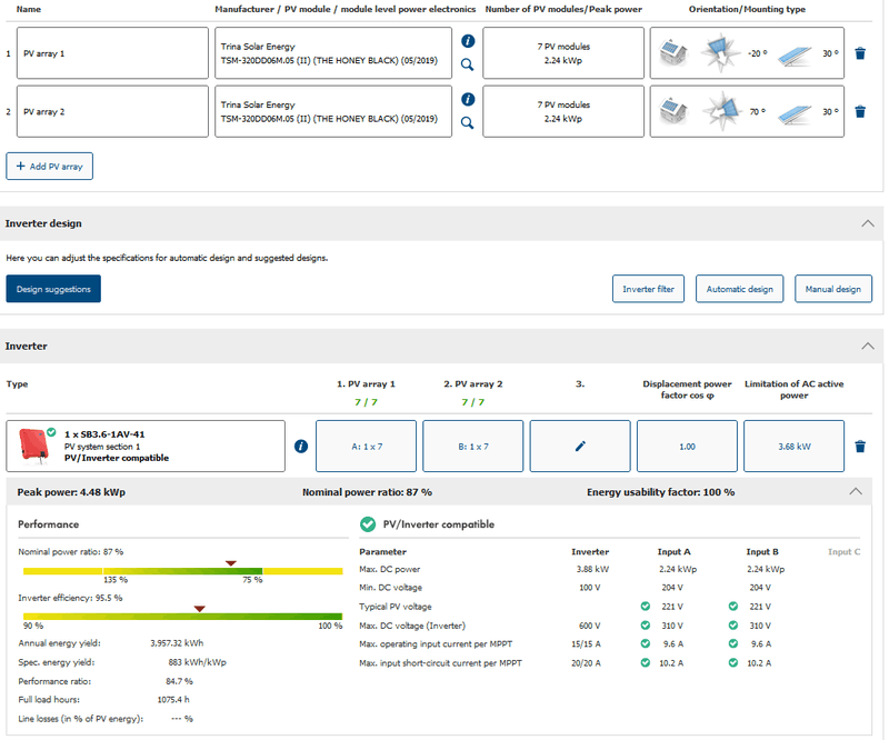

Ik snap nog steeds niet waarom zo weinig installateurs even de moeite nemen om de boel te simuleren met Sunnydesign.
Maar goed, het antwoord is simpel. Die 3.6 kW omvormer is prima. Topt niet of nauwelijks af.
Een 4.2 kW model raad ik pas aan als het er meer worden dan 8+8
Afbeeldingslocatie: https://tweakers.net/i/uTCu4tvapJCGJ492Duzq1fiAlEM=/800x/filters:strip_exif()/f/image/8EuV7HAbktQMdoIUp3zKHmxP.png?f=fotoalbum_large
