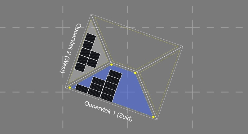

Hallo,
Ben me sinds enkele weken aan het orienteren op zonnepanelen en ben tot het volgende plan gekomen
Afbeeldingslocatie: https://tweakers.net/i/oAjK5jzlhDogN_AE1AOf-E2XTUQ=/800x/filters:strip_exif()/f/image/08sQFlYPwen9tuuY9iqoca8q.png?f=fotoalbum_large

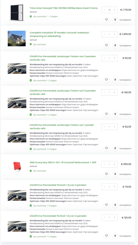

Er liggen dus 9 panelen op het zuiden en 6 op het westen. Ons gebruik is ongeveer 4000 kwh en ik heb een een 1-fase aansluiting (1x35A) in de meterkast en mijn doel is om te proberen in onze eigen energie behoefte te voldoen. Ik ben tot het onderstaande boodschappenlijstje gekomen. Heeft iemand nog advies?

Ik zou een GoodWe of Growatt omvormer pakken en 500 euro in je zak houden ;-)

Passen er op dat west dak niet nog 2 (of meer) panelen bij?
Zou ik gewoon doen, helpt je na salderen met meer eigen verbruik t.o.v. verbruik. kost je nu slecht iets meer dan de paneel prijs.

Nee helaas de buren doen niet mee. En over de omvormer twijfel ik enorm, er zit wel veel prijsverschil in maar ik heb wel het idee dat een goede omvormer wel het verschil kan maken.
En het klopt op mijn west dak passen er wel zeker 3 meer maar dan ga ik ook een trap omhoog met de omvormer. Krijg dan niet weer problemen met de 220v kant en dat ik de omvormer moet begrenzen?

Ja een plaat erbij kan eigenlijk wel :)

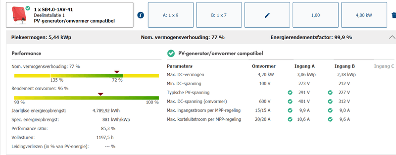

Klik in Sunnydesign even op detailed view en deel even een screenshot van het geheel of vertel even wat de energierendementsfactor is. Als die bijvoorbeeld op 99.7% staat dan top je 0.3% van de jaaropbrengst af (vind ik te verwaarlozen). Ik denk dat alle panelen die op het dak passen ook wel op die 4 kW omvormer kunnen zonder dat het teveel aftopt.
  • lholwerda
  • Laatst online: 05-02 15:19
alsjeblieft, het rendement staat momenteel op 96%
Afbeeldingslocatie: https://tweakers.net/i/GOy1bwHtH33HHpei_ip5kUjPXsE=/800x/filters:strip_exif()/f/image/Cq2rk4pJk6pwFy3XTiwFF2MF.png?f=fotoalbum_large
  • busscherski
  • Laatst online: 20-05 16:32
Ja dat is het screenshot, energierendentsfactor is 99.9%.
Dat is een prima waarde maar er kunnen ook nog wel 1 of 2 panelen bij op die omvormer.
